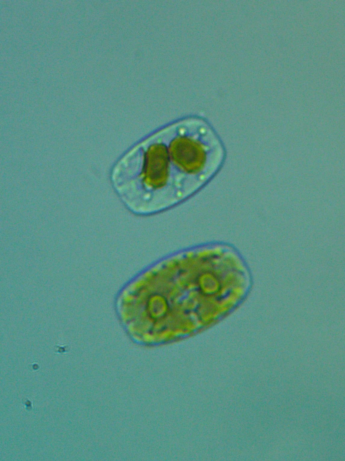

Die Beläge sehen nicht nach Cyanos aus, eher Dinos. Was sagt das Mikroskop dazu?

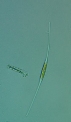

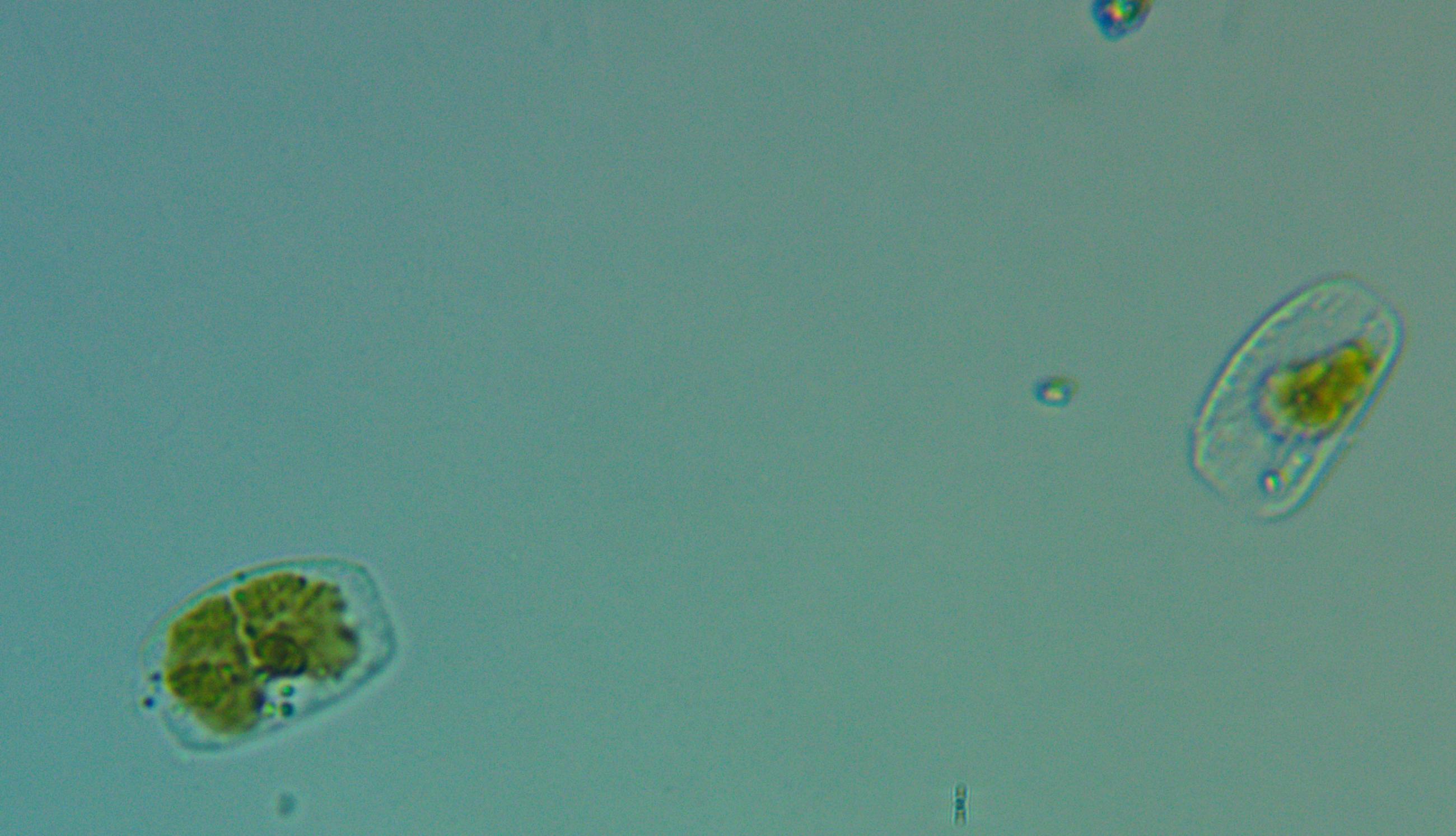

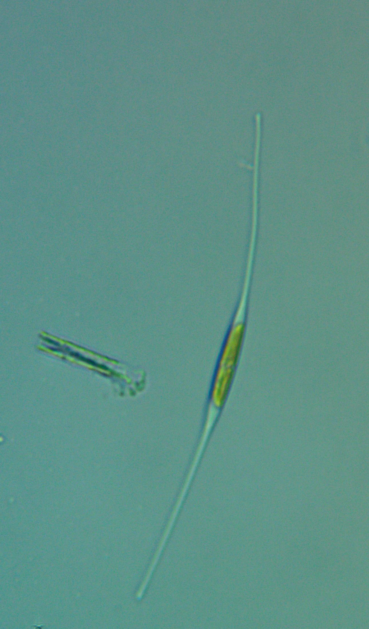

das Microskop findet sehr vereinzelt Kieselalgen und etwas mehr Dinoflagellaten. Zumindest ordne ich die gemachten Aufnahmen den Dinoflagellaten zu. Was meinst Du ?
Kieselalge: Dinoflagellaten: Die Bilder wurden in 400 facher Vergrößerung aufgenommen.
Die Belege auf dem Sand sind nun eben nicht mehr rotbraun und zäh wie ein Teppich ( = Cyano) , sondern gelblich braun, pulvrig und lösen sich, wenn man etwas wedelt gleich auf. Die Scheiben sind seit einigen Tagen braun.

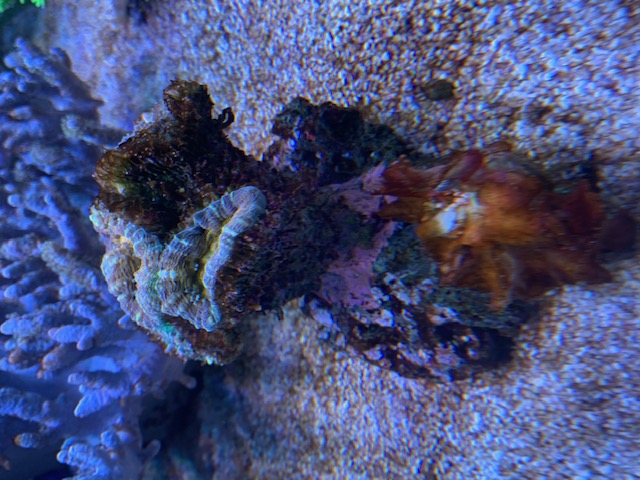

Re: Vorstellung 640L Raumteiler / Probleme mit Cyanobefall
Die Koralle auf dem Bild ist zu weit geschädigt. Ich würde sagen, das die hat das zeitliche gesegnet hat. Wie stehen die anderen Korallen.
Die PO4 Werte im Sand sind natürlich zu hoch. Wie oben schon geschrieben, die Sanddicke durch absaugen reduzieren.
Wie ist dein pH Wert Verlauf. Ich frage so penetrat danach, um zu erfahren, wie dein CO2 Haushalt im Becken über den Tag sich verändert?
