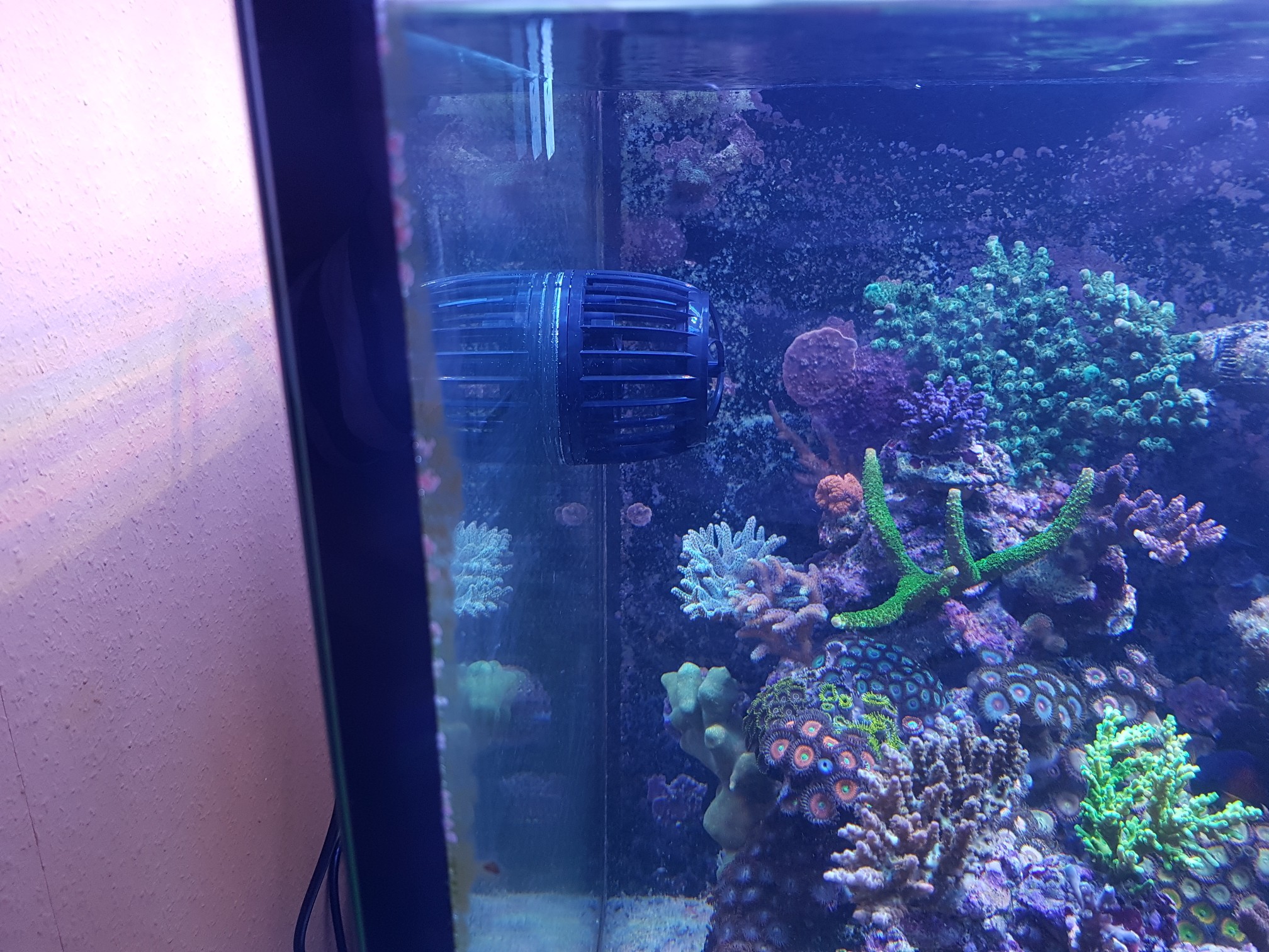

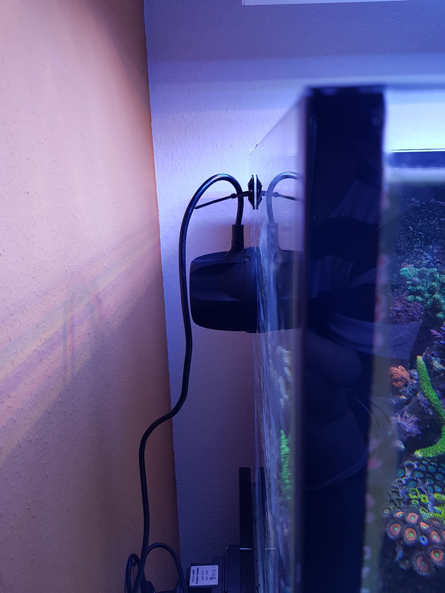

Guten Abend tzammen,
so gestern habe ich meine neue Ecotech MP40 Quied Drive gekauft und heute montiert.
Und ich muss sagen, von der Geräuschkulisse eine absolute Katastrophe.
Entweder hab ich was falsch gemacht, obwohl ich nicht weiß was das sein soll, oder ich hab nen absolutes Montagsprodukt bekommen.
Selbst auf der kleinsten Stufe ist diese um einiges lauter als die Tunze, und ab Stufe 5 eigentlich absolut unzumutbar.
Vielleicht braucht sie aber auch nur was?
Bin für jeglichen Erfahrungswert dankbar. Weil ich diese so wahrscheinlich nicht betreiben kann.

Hallo Miri,
ich habe die Ecotech zwar nicht selber, aber ich habe schon öfter gelesen, dass sie recht laut sein sollen, wenn sich nicht wirklich genau zueinander platziert sind. Einfach mal ein bisschen mit der Position spielen. Es kann aber wie du sagst auch durchaus sein, dass sie einfach etwas braucht.

Re: Ecotech Marine VorTech
Also ich habe seit über einem Jahr eine laufen, und die ist wirklich super leise, sofern man die richtige Position der beiden Teile zueinander findet. Wenn das mal verrutscht, hört man ein dumpfes Vibrieren noch im Stockwerk darüber...Wenn beides korrekt aufeinander sitzt, gibt es keine Probleme. Bei uns ist mein Mann der Spezialist dafür, sie wieder korrekt auszurichten.
Hi Miri,
wenn Du sie nicht mehr willst, ich nehme sie .
Aber wie kann Dein Vermieter die Strömungspumpe hören??? Da stimmt doch dann was nicht. Niemals kann die so laut sein, wenn du nicht ne Macke hat. Da ist doch alles andere lauter!
Wie gesagt, alles was da normal wohl zu hören sein kann, ist so ein Zirpen im schnellen Beschleunigungsmodus beim Wellen machen.
Ich hatte mich schon bei der Lautstärke des Fließbettfilters gewundert - vielleicht ist Dein TB und/oder das Aquarium komplett nicht richtig entkoppelt?
Bei mir ist der AS am lautesten und den Rest hört man heraus, wenn man sich konzentriert. Die MP40 aber bestimmte nicht, wenn sie korrekt arbeitet.
Bezüglich der Einstellerei: Beide Teile müssen einfach nur korrekt zueinander stehen, kann man eigentlich auch optisch einrichten. Zumindest war bei mir kein Nachjustieren mehr nötig.
