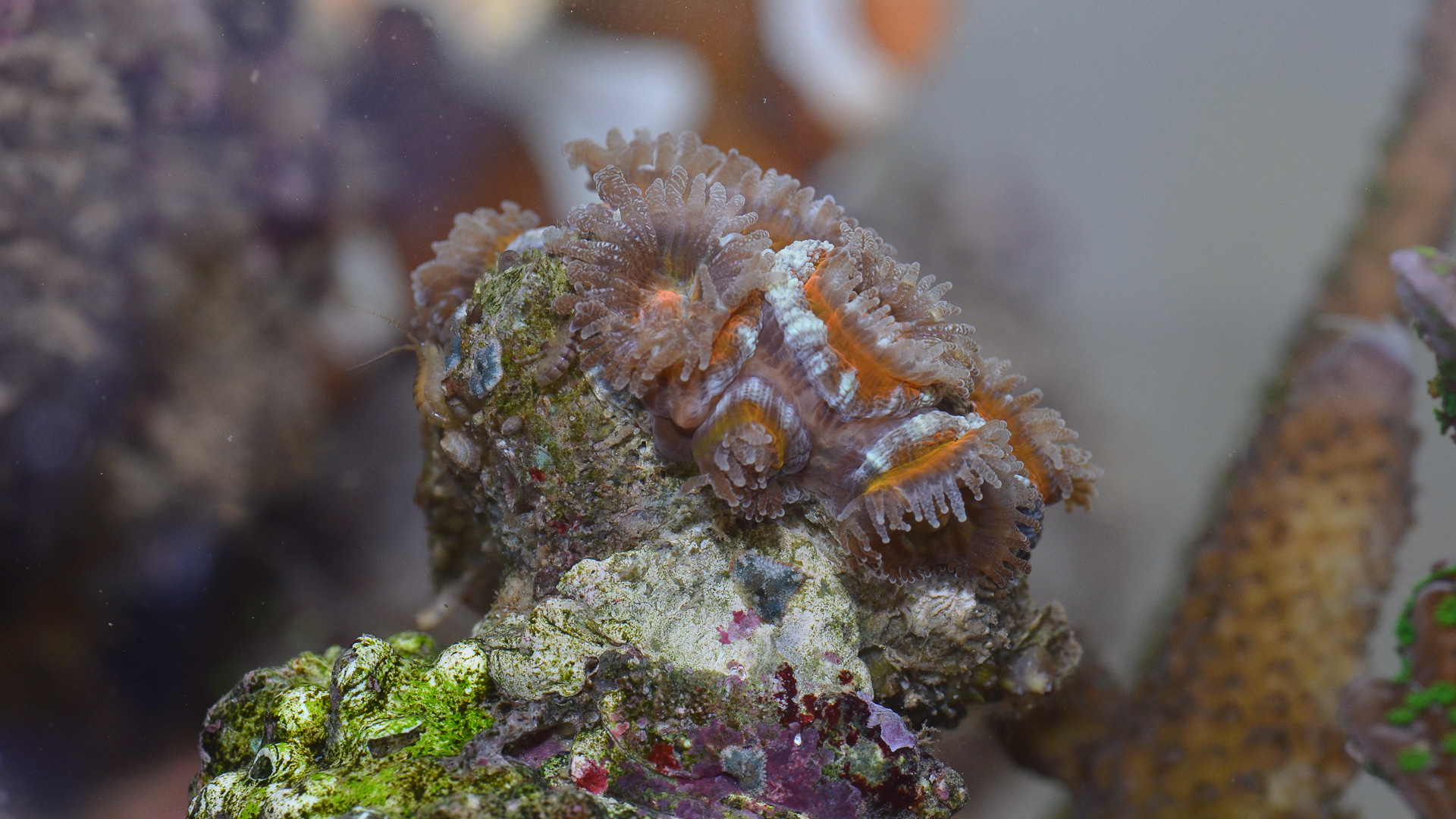

seit gestern zickt nun meine Acan Rainbow....
Die anderen stehen allerdings wie immer....
Komisch, oder? Aber seht selbst!

ich möchte das Thema noch mal beleben. Leider geht es den Acans nach wie vor nicht gut. hinzu kommt, dass nun auch andere LPS ihre Polypen bzw. das Gewebe verlieren. u.a. eine Charlies, die gerade ihr Gewebe im leicht abgeschatten Bereich verliert.
Die LPS verlieren ihre Polypen nur an den Stellen, die nicht direkt dem Licht ausgesetzt sind, sondern im Halbschatten liegen.
Ich habe mittlerweile einige Wasserwechsel hinter mir, dosiere täglich 1-2x täglich 1,2ml Complete und mache nachts Zeitrafferfotos um mögliche Fressfeine zu identifizieren. Bisher bei allem ohne Erfolg....
Die SPS auch die Acros stehen alle sehr gut... Ich stehe echt vor einem Rätsel...

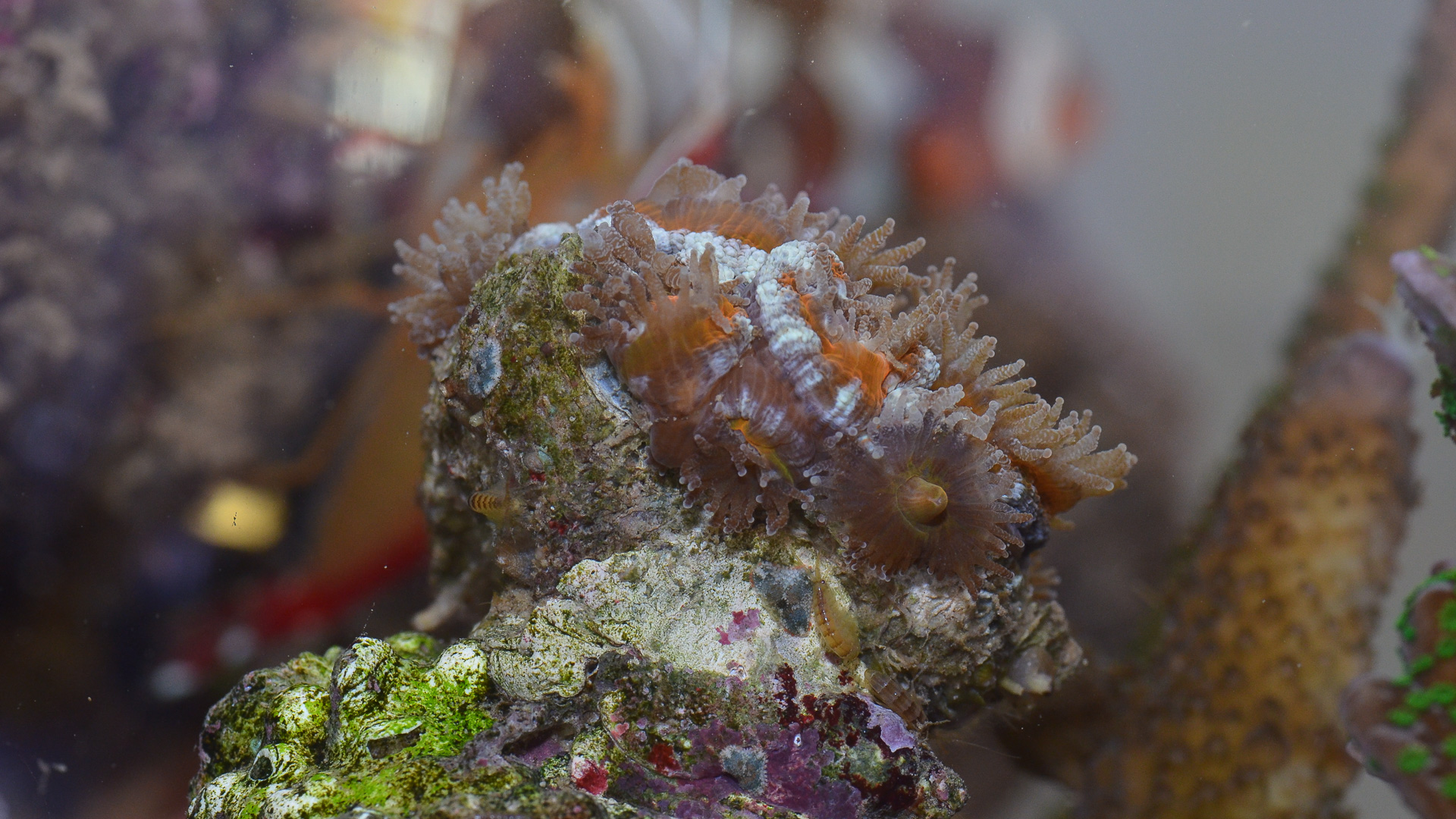

Anbei zwei Bilder von letzter Nacht. Man sieht ein paar Flohkrebse und sonstiges Getier an der Acan, die am schlechtesten steht.
