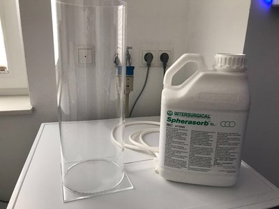

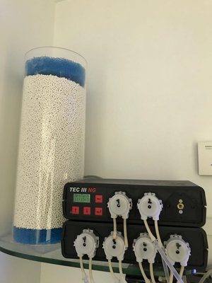

Ich bin jetzt mal auf den Zug aufgesprungen.
Ich wollte mal testen, ob man auch DIY ein Behälter hinbekommt.
Also habe ich einige Acrylteile im Netz bestellt. Ein Rohr Durchmesser 150 mm x 450 mm Länge eine Platte 155x155x4 mm und ein Rohr Durchmesser 10 mm.
Loch bohren Rohr einkleben und Platte aufsetzen. Fertig. ;) Materialkosten ca 35€.
Danach die Röhre mit 5 Liter Spherasorb füllen und anschließen. Als Boden und als Abdeckung noch ein groben Schwamm.
Wenn man das Sichheitsdatenblatt vom Spherasorb durchließt bekommt man aber das schauern. :shock: Habe gestern ernsthaft überlegt das so umzusetzen. Aber heute morgen habe ich mich dazu entschlossen, zu starten.
Eine Frage an alle die Atemkalk bereits einsetzen, welchen benutzt ihr?
Ich hoffe durch den Einsatz einen stabilen PH Wert zu bekommen und meine derzeitigen Cyanos sowie vielleicht meine Grünalgen (vermutlich Bryobsis) loszuwerden.
Ich werde berichten. :mrgreen:
Enrico

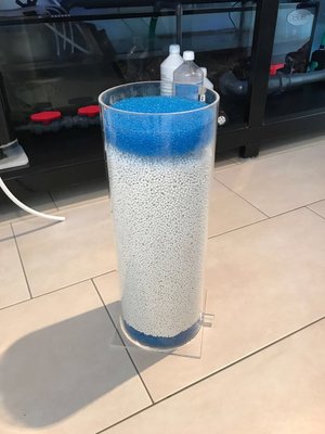

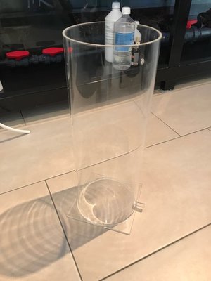

Hier noch Bilder dazu.
Enrico

Hi Enrico, jetzt dich doch einiges an Zeit seit dem Beitrag vergangen. Hast Du den Atemkalk noch im Einsatz? Kannst Du bitte von Deinen Erfahrungen kurz berichten.
enrico
Beiträge: 416
Wohnort: 28307 Bremen
Re: Wie wichtig ist der PH Wert?
Beitrag von enrico »
Hallo Dieter,
stimmt, es ist schon etwas her. Das Ganze ist immer noch im Einsatz.
Die Messungen haben einen gleichmäßigen PH Wert gezeigt. Sowohl abends, tagsüber als auch morgens immer gleichbleibend. Und das unabhängig von der Jahreszeit und der damit verbundenen Lüftungsaktivität im Haus. Zudem ist das Abschäumprodukt beim alten Deltec AS besser geworden. Beim aktuellen RE habe ich keinen Vergleich dazu. Dieser läuft vom Anfang an mit Kalk.
Mein Fazit, das Teil bleibt im Einsatz. ;) :mrgreen:
Enrico
