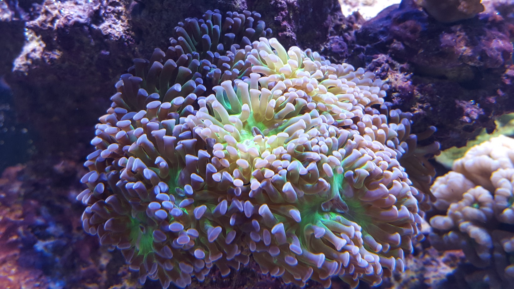

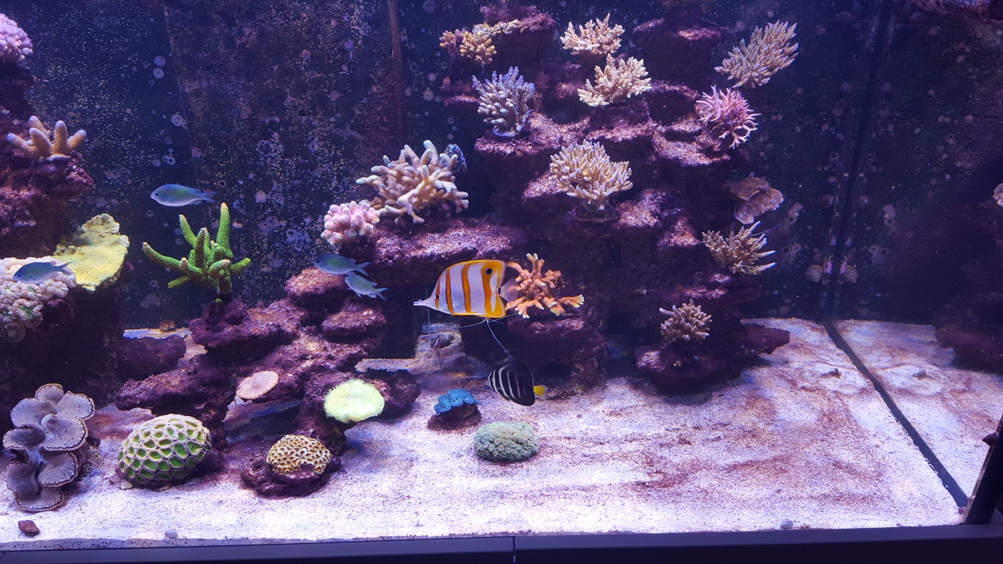

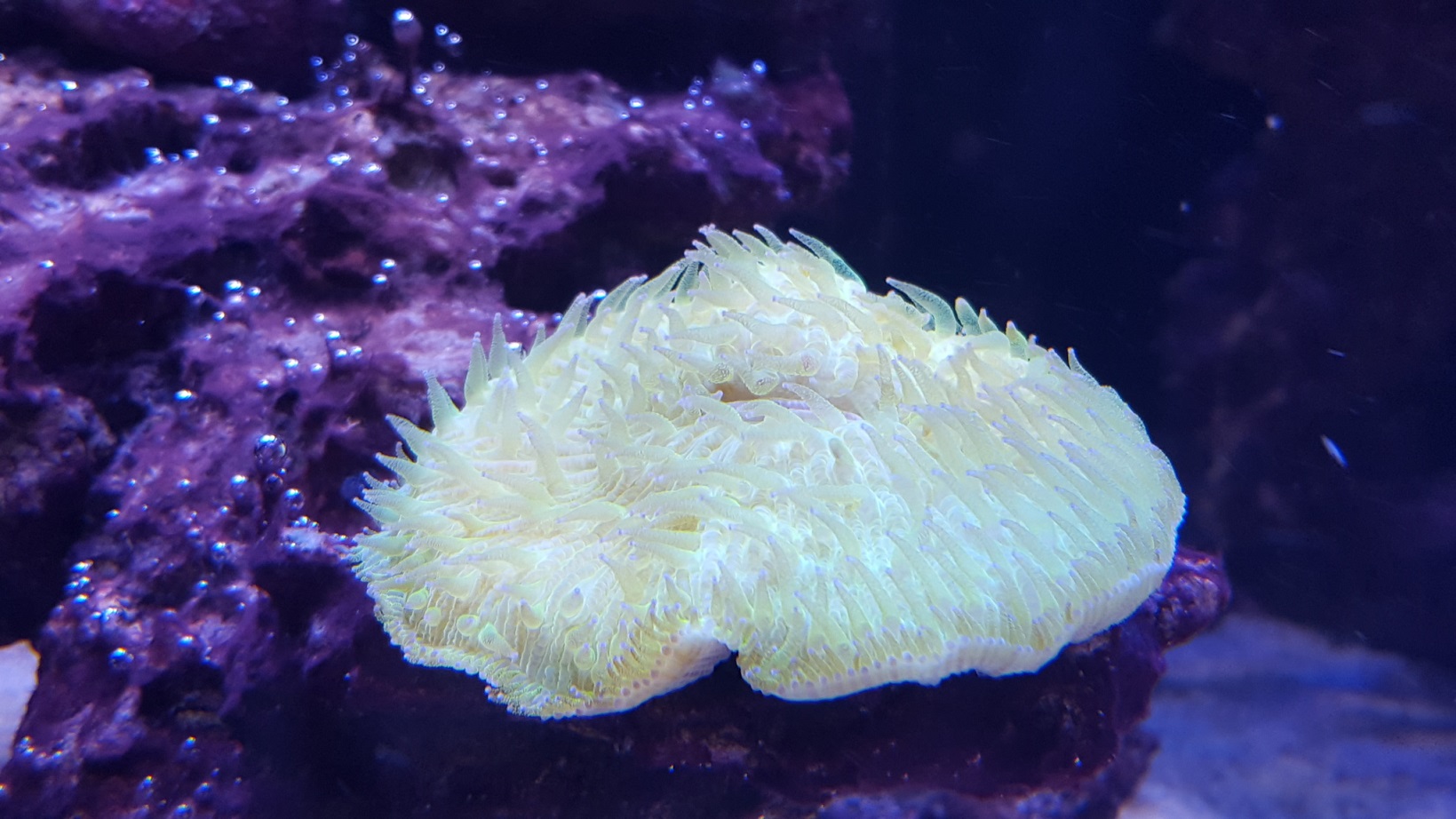

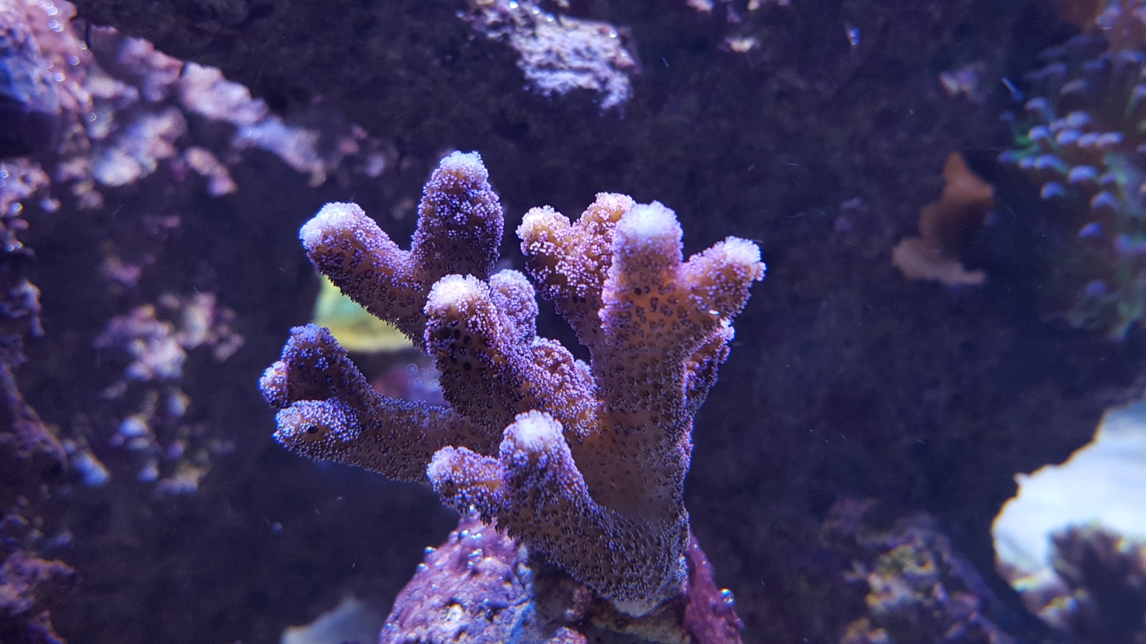

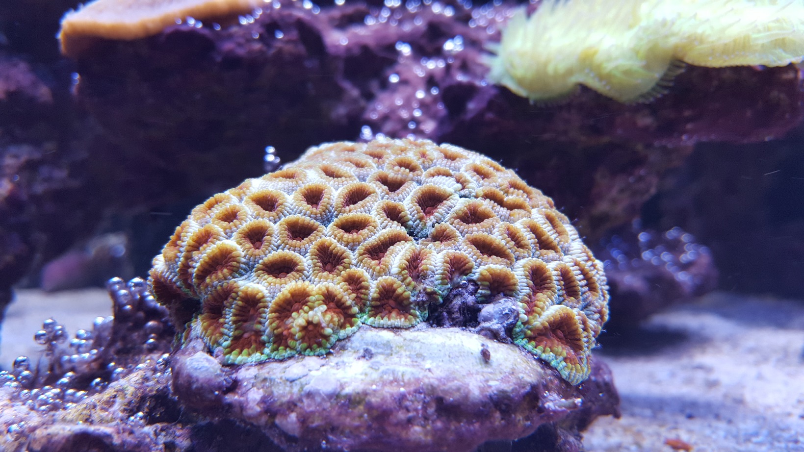

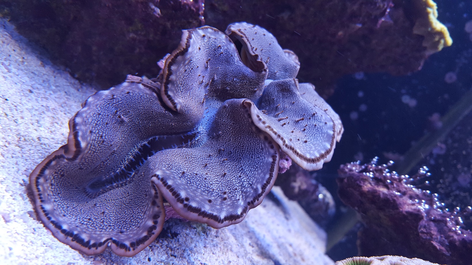

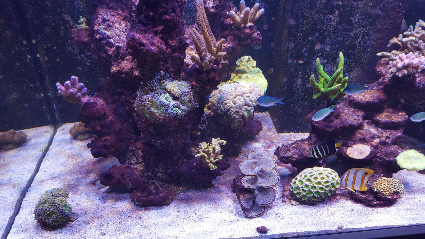

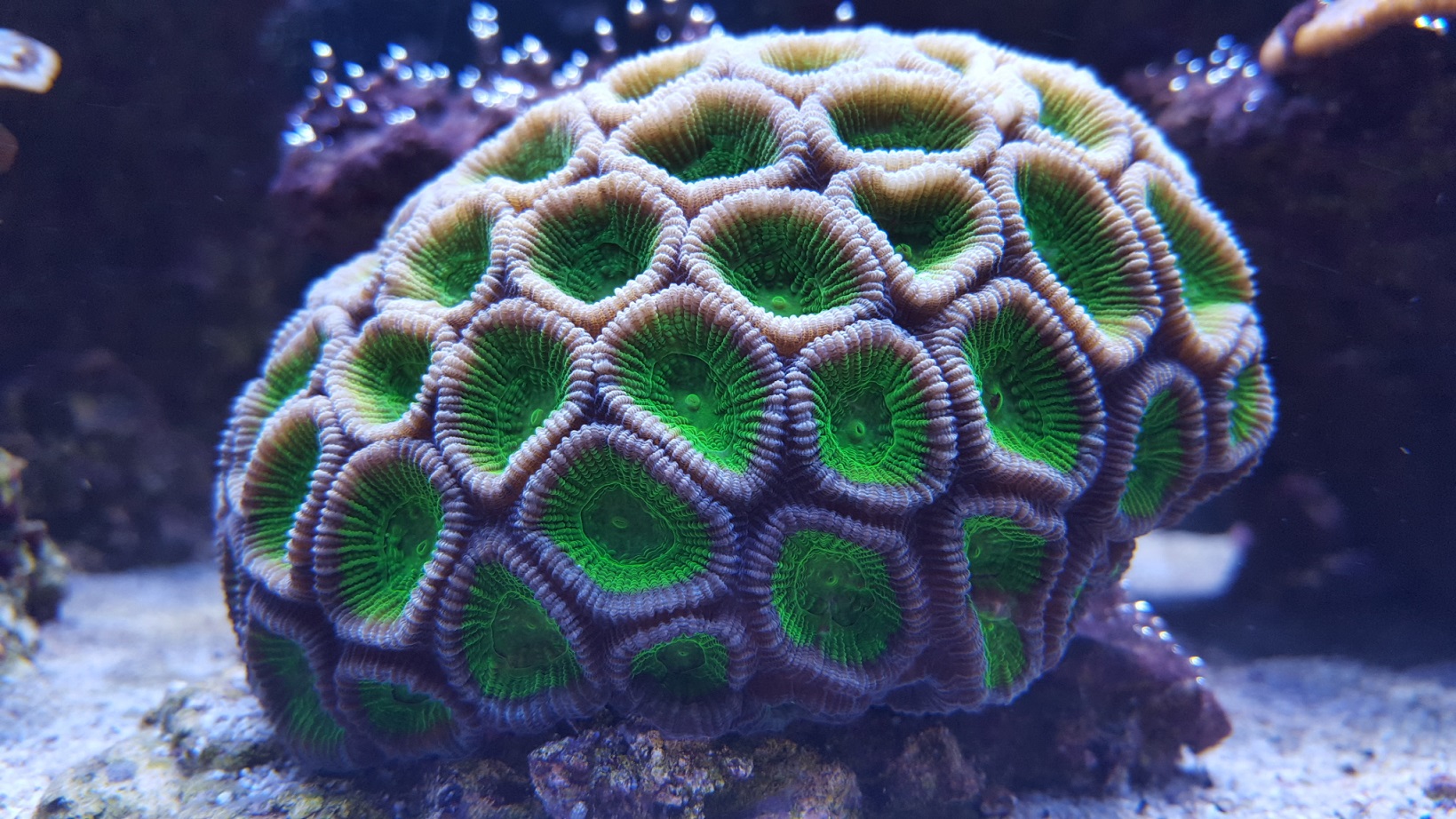

Anbei noch ein paar aktuelle Bilder meiner Korallen.

Sind ja teils schon sau hell die Korallen (Fungia). Vielleicht ist auch die Strahlungsintensität bei Dir bisschen hoch?
