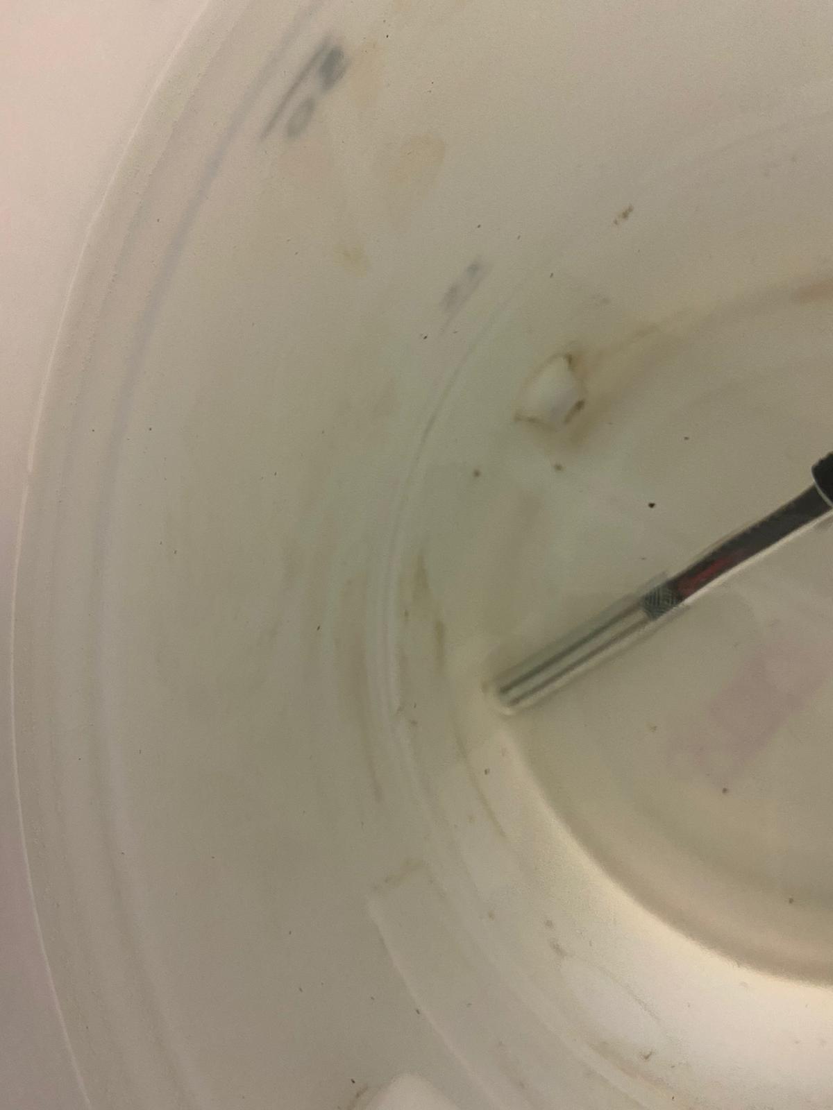

Hallo
Kirze Frage
In meinem Osmosefass sammelt sich an den Wänden und am Boden ein dunkler Belag. Ich hatte das mal vor +-6 Wochen. Das Fass wurde dann gesäubert. Jetzt wieder. Pumpe und Heitzstab wurden auf Korrosion geprüft. Alles ok. Kann das vom Salz kommen? Nutze das TM Pro Reef.
LG Grüsse :)
Michel
Beiträge: 2298
Re: Reefer 250 2021 - Lux.
Hast Du das ferig angemischt auf Vorrat, oder ist das reines Osmosewasser?
Wie lange lagerst Du dies?
Wie lagerst Du es, dunkel oder hell?
Ich würde sagen, wenn Du fertig gemischtes Wasser lagerst, warm und ev. auch hell, das sich hier Algen/Bakterien bilden. Auch Ausfällungen kommen vor wenn man Salzwasser zu lange lagert, macht aber ehrlich gesagt auch keinen Sinn Salzwasser zu lagern.

Also zwischen Montag-Mittwoch füll ich das Fass. Zwischen Do-Fr salze ich auf. Am So ist Wasserwechsel. Dann sind noch so um die 20liter im Fass. Fass steht im Keller. Tageslicht.
LG Grüsse :)
Michel
