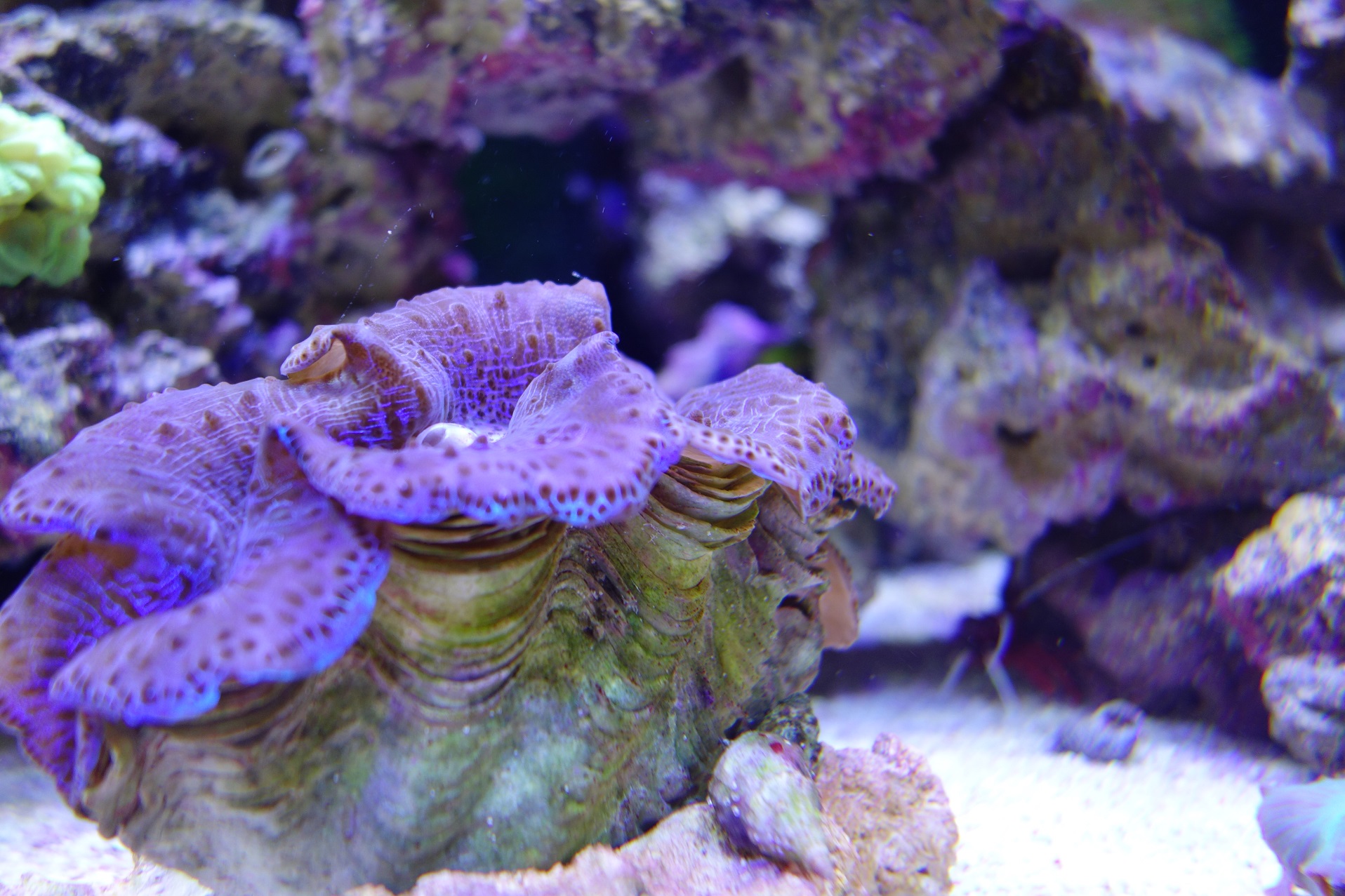

An was könnte das eigentlich liegen das meine Muschel und auch der Muschelstein bzw. Einsiedlerhäuschen grün werden?
Lg Peter
Becken: http://sangokai.org/forum/viewtopic.php?f=50&t=523[b]
Aktuelle Wassernalyse:[/b] http://sangokai.org/forum/viewtopic.php?f=22&t=941
Re: Nitratwert hoch / Po4 fast nn
Hallo Peter
Das liegt daran, dass Du ein Meerwasseraquarium hast, in welchem es Aufwuchs gibt.
Ein Zeichen, dass das Becken lebt und sich entwickelt.
Okayhypocampo hat geschrieben:Hallo Peter
Bei den Becken bei den Händlern sind sie nie grün. Erst wenn bei mir sind^^
Lg Peter

Hallo Peter
Die Becken der Meisten mir bekannten Händler sind reine Durchgangsstationen...

Stimmt auch wiederum. Muscheln sind immer schnell weghypocampo hat geschrieben:Hallo Peter
