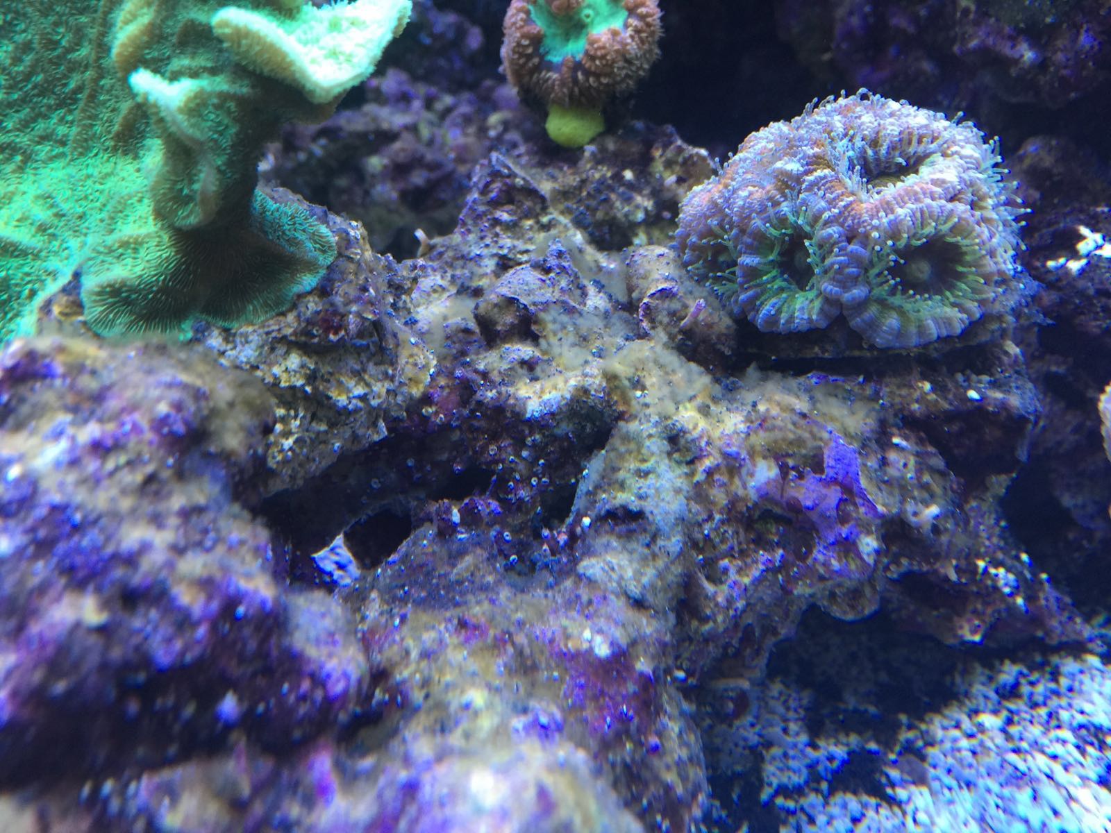

Hallo
Mit den Belägen hat sich noch nichts getan, ab zumindestens bleibt das Wasser klar. Ok, wird wohl noch eine Weile dauern. Dafür bekomme ich jetzt aber auf dem Sand und den Steinen auch noch Beläge. Auf den Steinen sind sie schon länger, werden jetzt aber richtig flauschig. Könnten das auch Cyanobakterien sein?

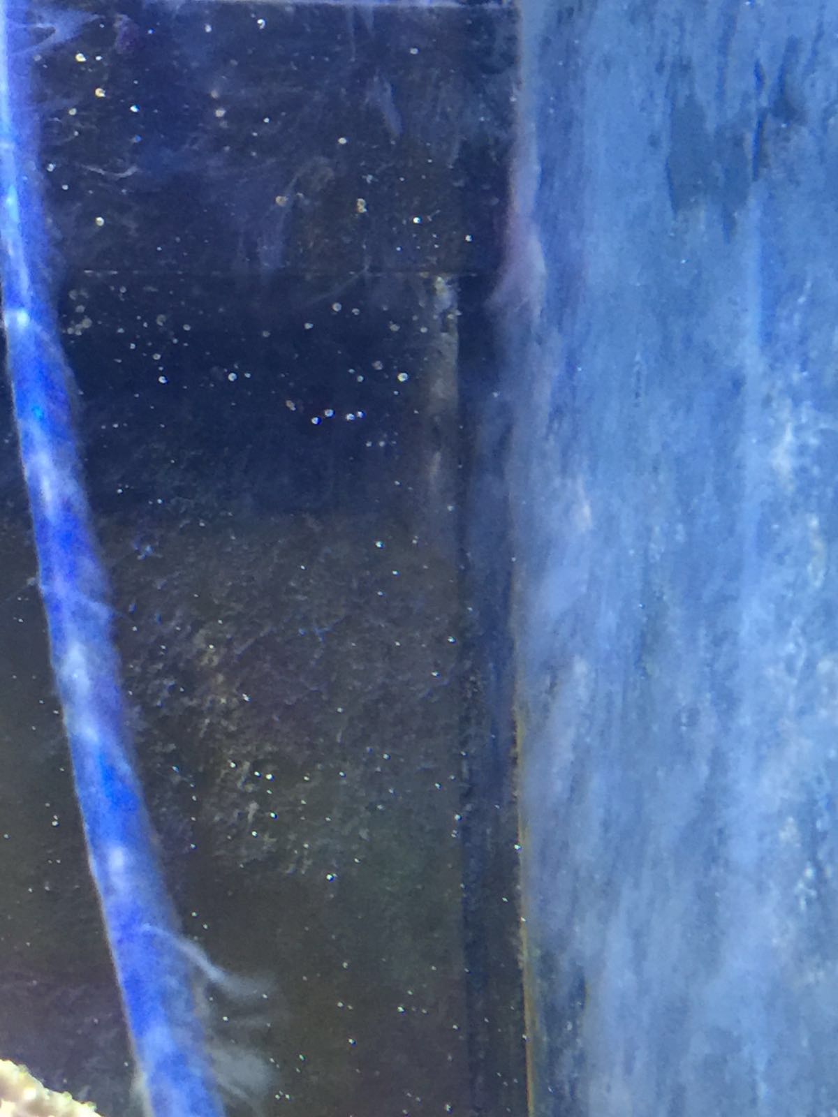

Hallo
Das die Bakterienbeläge nich von Heute auf morgen verschwinden ist mir klar. Im Moment sieht es aber aus als ob es noch schlimmer wird. Gesten Abend waren auf der Scheibe nur leichte Beläge und heute sieht es so aus. Könnte es sein, dass durch die Dosierung von Phosphor+ das Wachstum verstärkt wird?
Gruß Frank

Re: Problem mit Bakterienbelägen
Hi Frank
Also meine Freundin hat keinen Dufti versteckt
Der Belag auf dem ersten Bild könnten thallöse Cyanobakterien sein, hatte bei meinem Becken richtig dicke Beläge davon
die sich dann von selbst wieder aufgelöst haben.
Auf den unterem bild sieht es für mich aus wie wenn es Fadennalgen währen(an der Wand des Ablaufschachtes)
Wenn Du Phospor+ dosierst ernährst Du natülich auch andere Organismen die das PO4 verwerten können.
Mfg Günther
Hallo Nick, hallo Günther
Nein, das sind nicht die Beläge von den Steinen. Es sind eigentlich die Bakterienbeläge wie ich sie auch an der Frontscheibe habe, nur eben sehr schnell und stark gewachsen.
An Cyanobakterien hatte ich ja bei den Belägen auf den Steine auch schon gedacht, da wirst du wohl recht haben Günther.
Habe Heute erstmal die Dosierung von Phosphor+ eingestellt und meine Beleuchtung stark gedrosselt. Mal sehen wie es sich weiter entwickelt.
