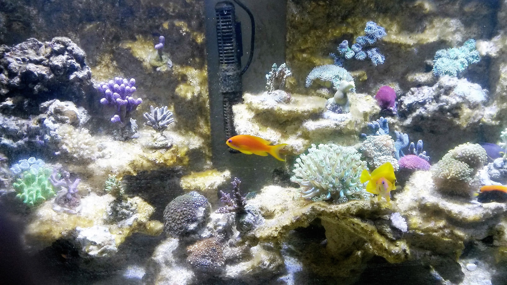

Re: Wassertrübung
Hallo Peter,
was als erstes auffällt ist die Strömungspumpe. Kannst Du mit dieser Position eine ausreichende Störmung erzeugen so das das gesamte Becken vernünftig beströmt wird ?
Wenn ich das auf dem Foto richtig sehe stehen die Korallen doch alle sehr gut. Das sich Mikroalgen bilden ist nichts schlimmes und ein normaler Prozess. Dosierst Du die Basis Produkte jetzt alle gleich ? Ist Nitrat und Phosphat noch immer nicht nachweisbar ? Womit hast Du es gemessen ?
- Beiträge: 4145
Re: Wassertrübung
Hallo Peter,
das Foto ist jetzt von der Auflösung her nicht so gut, aber es sind v.a. nicht nur Algen, sondern Bakterien, die da auf Deiner Keramik wachsen. Deine Korallen sind sehr hell und das zeigt schon einen niedrigen Phosphatgehalt an, aber die Korallen sind ja alle gesund und das ist das wichtigste. Alles andere wird sich entwickeln. Solche Bakterienbeläge entstehen in der Natur auch. Achte darauf, dass Du einen guten Nährstoffeintrag über die Fischfütterung erzeugst und über die nicht so starke Abschäumung wird sich das einpendeln. Darüber hinaus würde ich Dir raten, dass Du mit dem nutri-complete arbeitest um aktiv Nährstoffe einzubringen. Gerade keramische Materialien neigen dazu, solche Biofilme zu entwickeln. Mit der Zeit wird das weniger werden.
Wegen des Dosierplans: dort steht "je nutri-basic Produkt". Das nutri-element basic gehört zu den drei nutri-basic Produkten dazu. 3+2 System (3 sind die drei nutri-basic Produkte, 2 sind die beiden kai Produkte). Siehe dazu die Anleitung zum BASIS-System auf www.sangokai.org.

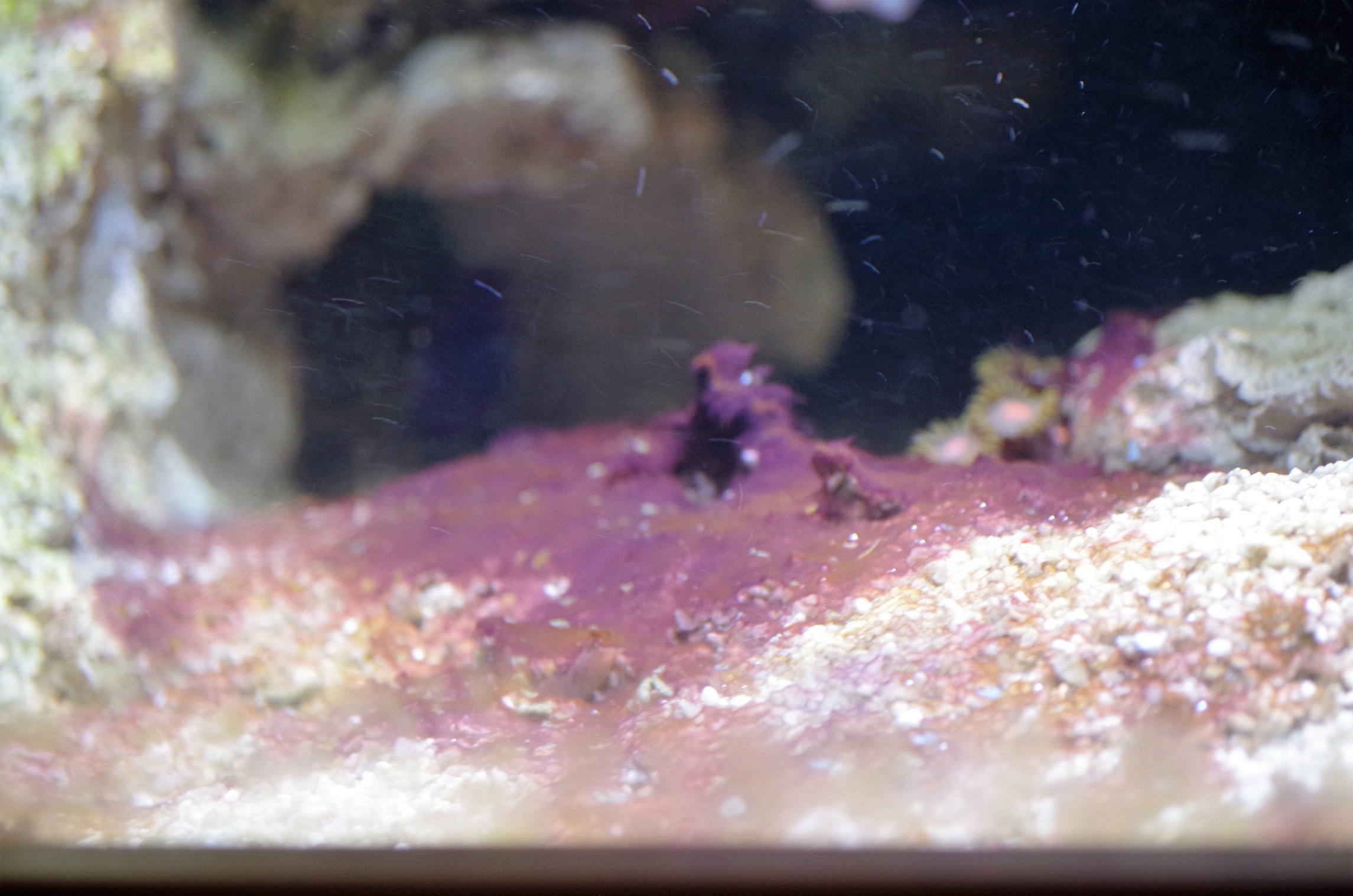

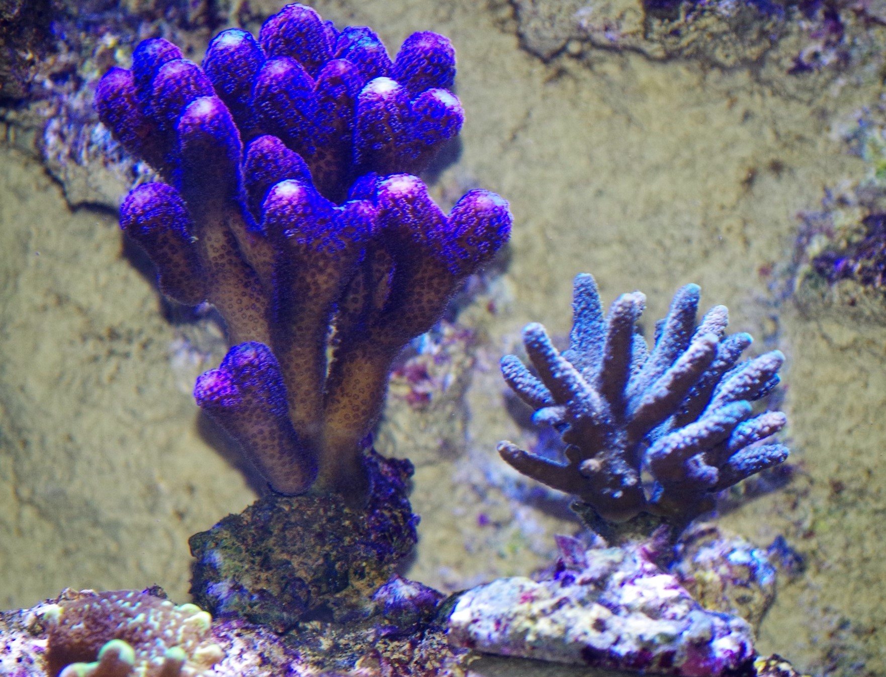

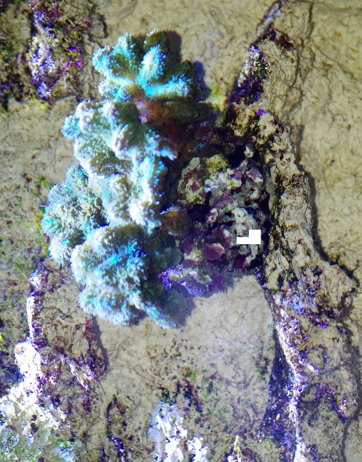

Re: Wassertrübung
Hallo an Alle,
stelle euch ein paar Bilder hier rein. Die Cyanos sind mehrheitlich auf dem Sand. Ich hoffe, dass auch das Polypenbild meiner Korallen deutlich wird. Nach meiner Ansicht habe ich es hier mit einer Pest zu tun, die unter Klarwasser gut wächst. Wenn Ihr Empfehlungen habt, wie ich vorgehen soll, bin ich Euch schon jetzt dankbar.
Die Wasserwerte: MG 1470; CA 490; P'O4 0,03, NO3 3 mg - Salifert
