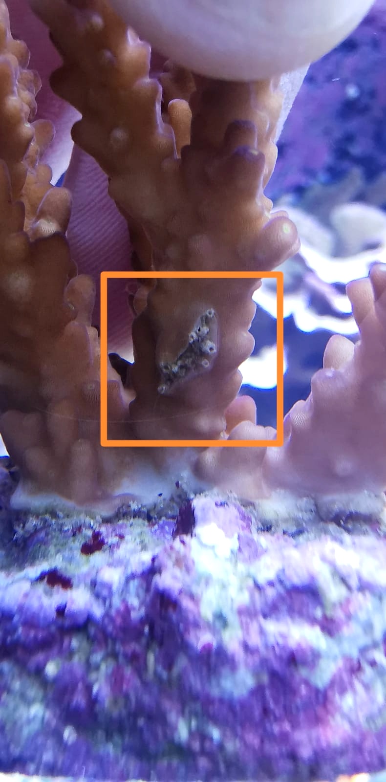

So richtig zufrieden bin ich weiterhin nicht. Es sind neue SPS eingezogen, die wurden vorher in "The Dip" behandelt. An den Tieren musste ich nun auf Fraßspuren entdecken.
Ich hab das komplette Becken vorher schon wochenlang mit AEFW X behandelt.
Sind das nun typische Spuren von den Strudelwürmern oder kann es sich dabei um andere Parasiten handeln? Was kann man noch tun außer AEFW X und die Korallen regelmäßig dippen die man raus bekommt?

Frassspuren von Aefw sind kleine runde weiße Stellen, über die komplette Koralle verteilt. Das auf dem Bild sieht meiner Meinung nach nicht danach aus.
Aefw befallen manche acros besonders gerne z.b. valida. Manche packen eine valida so ins Riff, dass sie regelmäßig einfach rausgenommen werden kann und dippen diese regelmäßig...

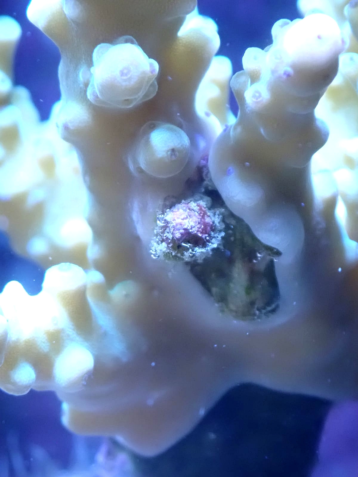

wie schon gesagt sieht es nicht nach aefw aus. Es scheint sich bei diesem Tier um eine Verletzung zu handeln, soweit ersichtlich dürften sich hier Seescheiden oder ähnliches angesiedelt haben.
Welche Fraßspuren kannst Du denn bei den anderen Tieren Feststellen, ev. hast Du mal ein Bild davon im Detail und vom ganzen Tier um sich ein Bild davon zu machen.
Werte konstant halten, Strömung ev. optimieren und in SPS Becken wenn von der Beckengröße und Besatz her passend div. Lippfische (gelber Kanarienlippfisch z.B.) oder Seenadeln wie z.B. Drachenkopf als Fraßdruck einsetzen. Ansonsten ist Geduld gefragt.

Wird die Stelle denn größer? Könnte das eine Vernesselung sein (vielleicht von einem abgetrennten tentakel z.b. einer euphyllia), oder bist du vielleicht selbst beim Hantieren im Becken mit einer Zange oder Pinzette dagegen gekommen?
Habe ich das richtig gelesen, dass das nicht nur bei einer sps ist? Ist das „nur“ bei den neuen acros?

Gefühlt werden die Stellen nicht größer. Mit der Verletzung hab ich auch schon von anderer Seite gehört, das könnte durchaus möglich sein. Hin und wieder kommt man doch mit der Pinzette oder beim Umstellen an die Tiere, ob das aber bei denen der Fall war kann ich nicht mehr genau sagen. Die Tiere die es betrifft sind relativ neu, maximal 4 Monate im Becken.

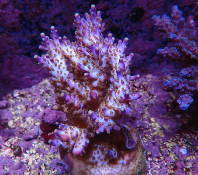

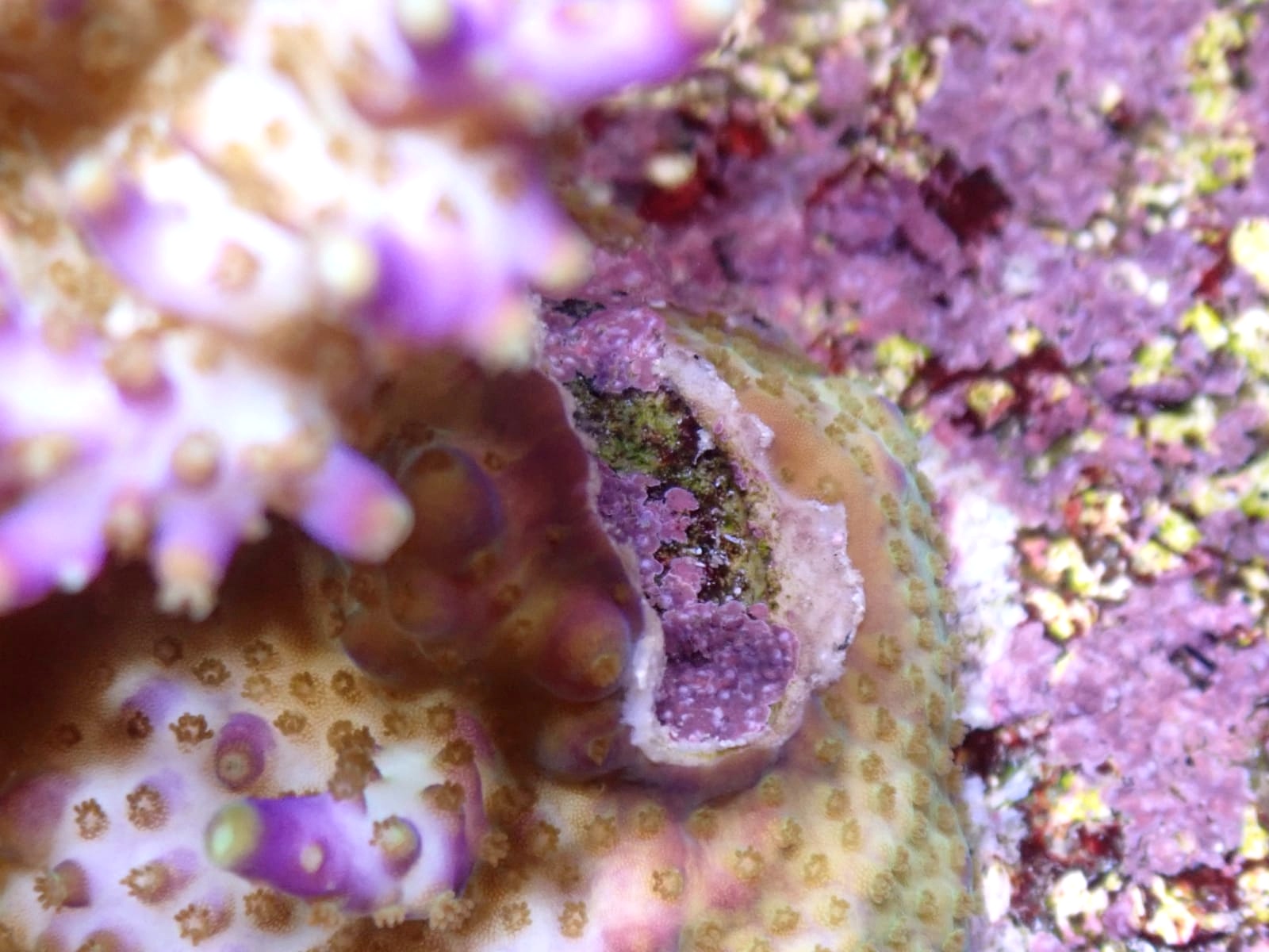

Hier noch die Bilder von den anderen beiden Acros, dins sind 4 Monate oder länger schon im Becken.
Komplettes Tier.
Komplettes Tier.
