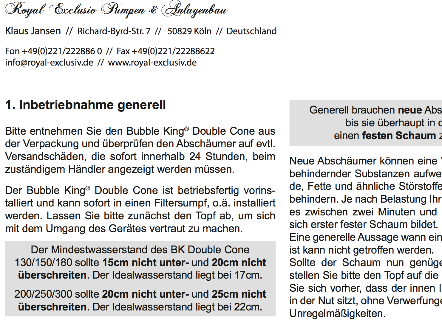

Zum Wasserstand - in den Anleitungen von RE habe ich folgendes entnommen:
Ziel ist es Deine Algen wegzubekommen.. warum diese so wuchern kann auch an einer nicht optimalen Abschäumung liegen...180/200/250/300 sollte 20cm nicht unter- u. 25cm nicht
überschreiten. Der Idealwasserstand liegt bei 22cm.

Ja das ist die neue Anleitung die du hast. Die damals beiliegende originale zeigt einen anderen Optimalstand (siehe angehängten Screenshot). Ich habe damals mit Royal Exclusive einige male telefoniert da mir der Abschäumer zu laut war. Habe dann damals den Wasserstand auf 21,5 cm erhöht (hab gestern Abend extra noch mal nachgemessen für dich) so dass der Luftschlauch komplett unter Wasser ist. Seitdem ist er leiser. Sie haben dann die Anleitung geändert da dass Problem schon mehr Leute hatten.
