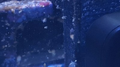

Habe gestern an der Scheibe Eine Art grüne Turbellarien entdeckt. Werden die zum Problem?
Momentan sind nur einige an der Scheibe zu sehen und teilweise auf den Cyanos habe ich auch schon welche entdeckt. Auf den Korallen scheinen sie sich nicht aufzuhalten, habe jedenfalls noch nichts entdecken können. Die grössten sind vielleicht 2mm gross, grössere konnte ich auch noch nicht entdecken. Evtl. werden die die grösseren von meinen Fischen gefressen.
Muss man da etwas dagegen machen oder sein lassen?
Gruss Mathias
Re: SPS-Riffaquarium 600L
Hi Mathias,
das kommt ganz drauf an. Viele können sich von Kieselalgen ernähren. Hast du viel davon, ist es auch wahrscheinlich, dass sie sich vermehren und das nicht wenig.
Hinzu kommt, dass sie hohe Sauerstoffwerte gern haben.
Da sie in Symbiose mit Algen leben, stehen sie auf viel Licht.
Man kann entweder das Becken abdunkeln und über einem Teller auf dem Boden eine Spotbeleuchtung verwenden, dann sammeln sie sich da und können mit Teller entnommen werden. Lippfische und teilweise Leierfische fressen die auch. Gibt wohl auch eine Schnecke aber hab gerade keine Ahnung wie die heißt.
Hi Mathias,
ich denke, das meiste hat Nick bereits zu den Turbellarien gesagt. Insgesamt würde ich mich aber nicht zu sehr verrückt machen. Ich hatte sie auch und so plötzlich wie sie kamen, waren sie auch wieder weg. Ich hatte damals recht hohe Silikatwerte und dadurch Kieselalgen. Wenn sie an bestimmten Stellen vermehrt auftreten, dann kann man sie immer mal ein bißchen absaugen oder den Trick mit dem Teller versuchen. Alles in allem aber kein Grund zur Panik.
