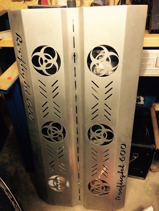

Hallo Patrick,
Design
Gruß Klaus
Design

Wie Geil ist dass denn!!!
Will haben!!!
Will haben!!!
