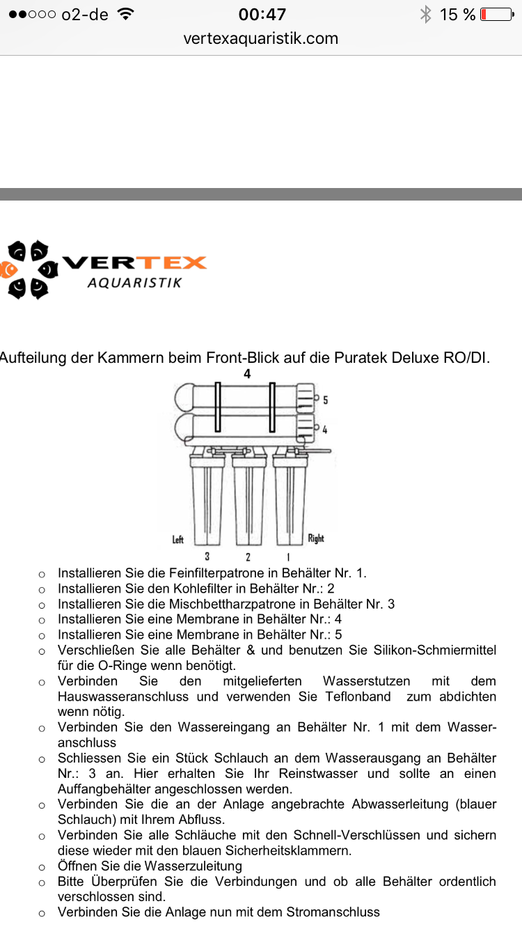

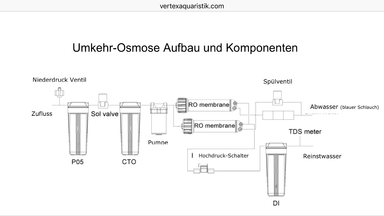

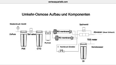

Vielleicht ist es jetzt verständlicher :)
Ich habe nirgends geschrieben das das Harz vor der Membrane kommt.
Oben auf der Anlage befindet die Membrane.
Erst geht das Wasser durch den Feinfilter,dann Aktivkohle,durch die Membrane und zu guterletzt durch Harz.
Die Anlage auf dem Bild der Beschreibung zeigt das höhere Modell mit Mikroprozessor,Doppelmembran sowie Bosterpumpe.
Die du bestellt hast ist Baugleich aber nur mit einer Membran und ohne Mikroprozessor und Boosterpumpe.
Ich glaube wir reden aneinander vorbei ;)
Die Anlage hat alles was man braucht dabei um sofort los zu legen...Harz,Filter,Membran,Kartuschen usw.
Laut diversen Erfahrungen von Usern ist dies auch eine sehr gute Anlage.

Nicht ganz Christian
Der 2mycro Filter ist wo?
Belassen wir es dabei... Zudem ist das Bild von Massimo nicht dem Schema baugleich.
Toll wären solche Diskussionen vor dem Kauf...

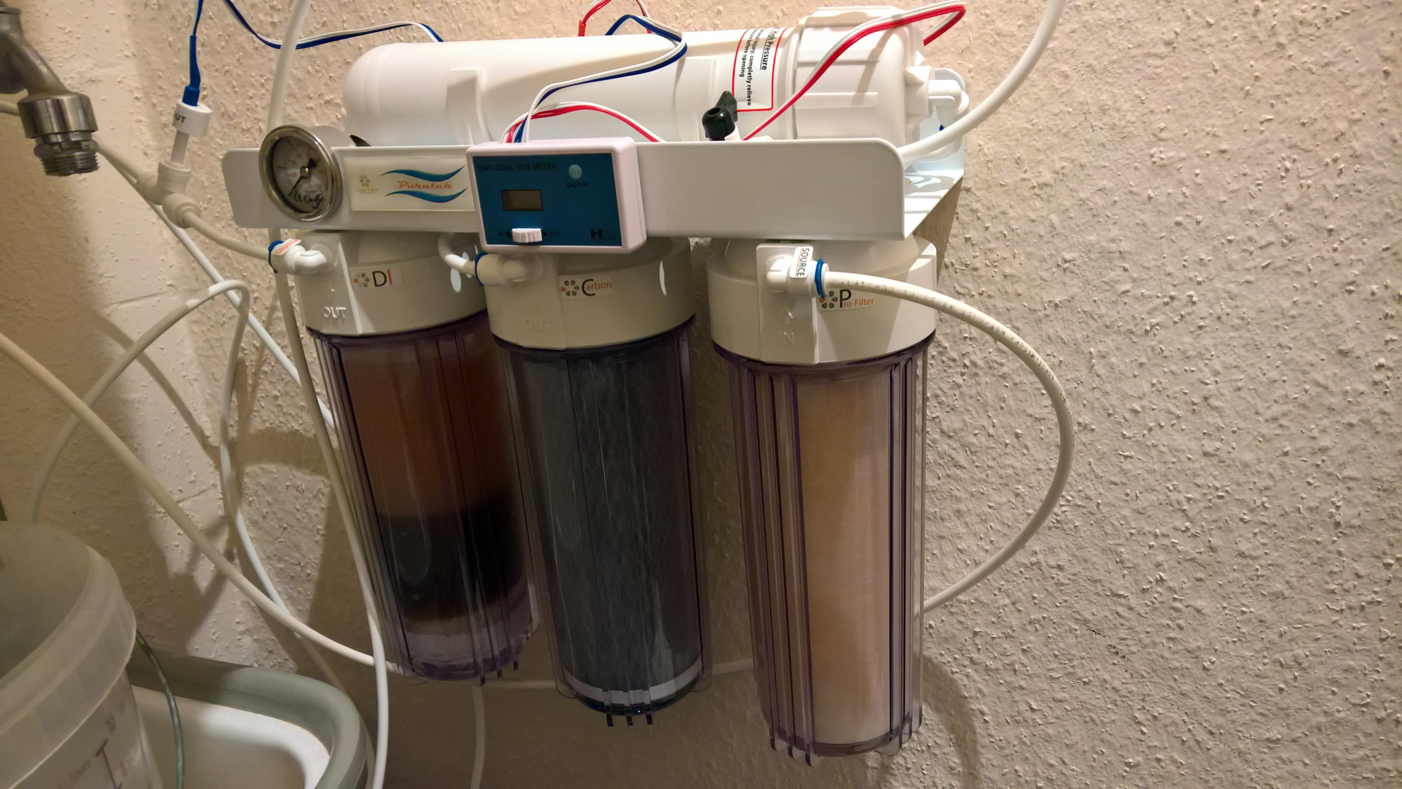

Massimo hier ist genau das was du bekommst, hab genau die gleiche. ;)
Bei dir fehlt dann nur der TDS-Meter.
Die Anlage ist perfekt! Die beiliegende Anleitung ist dann jedoch für die Deluxe Version.
Vertex Puratek 100 RO/DI

Ja genau. :) Aber mach dir keine Sorgen. Die Montage ist super einfach, dann 15-30 Minuten spülen und los geht's. ;)
