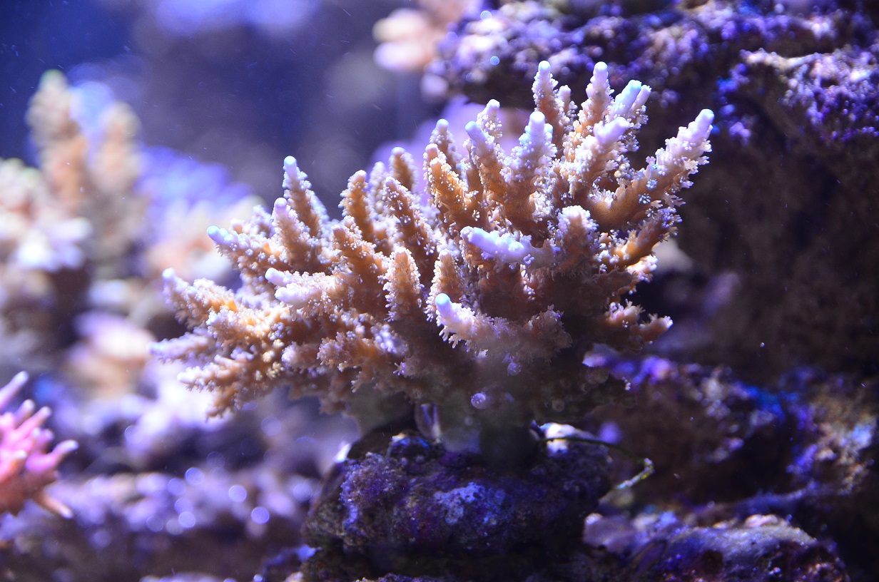

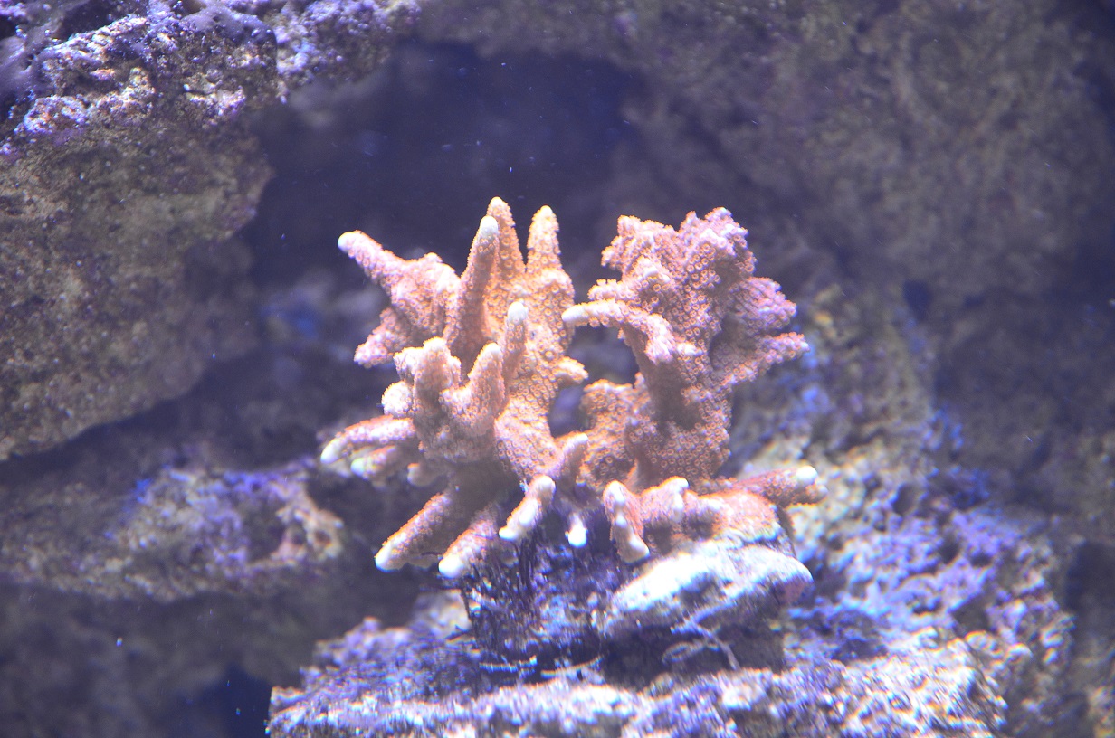

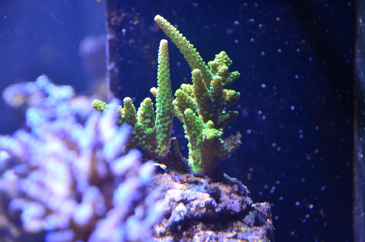

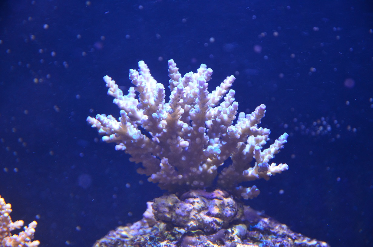

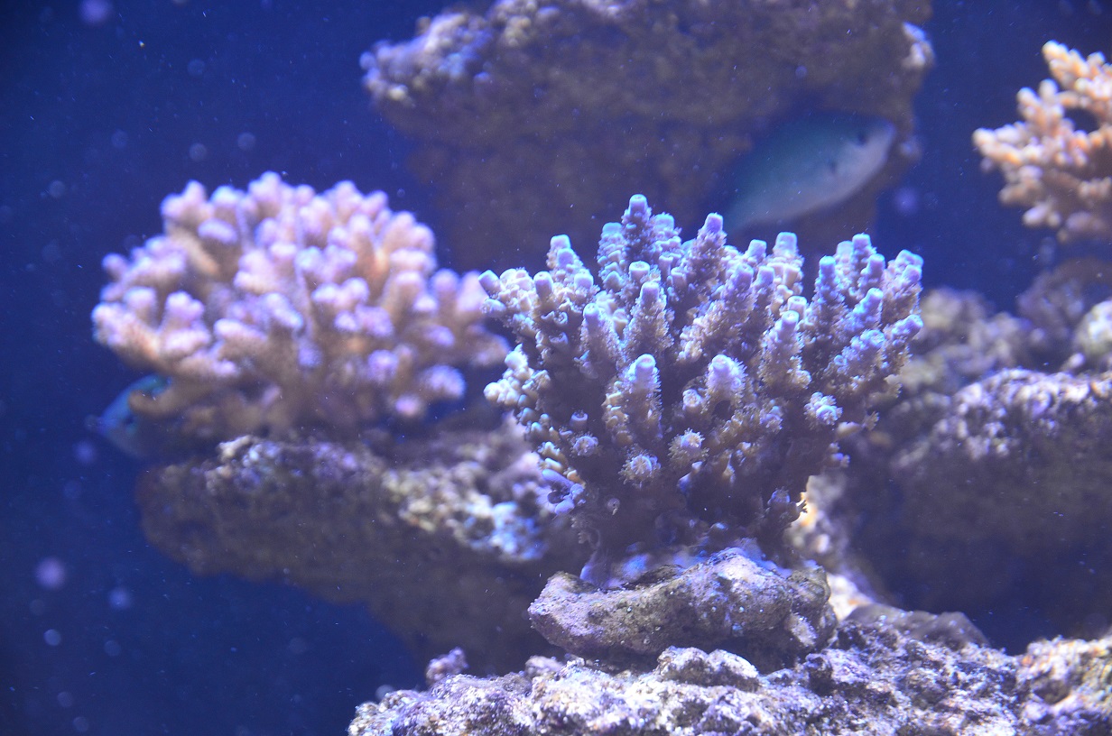

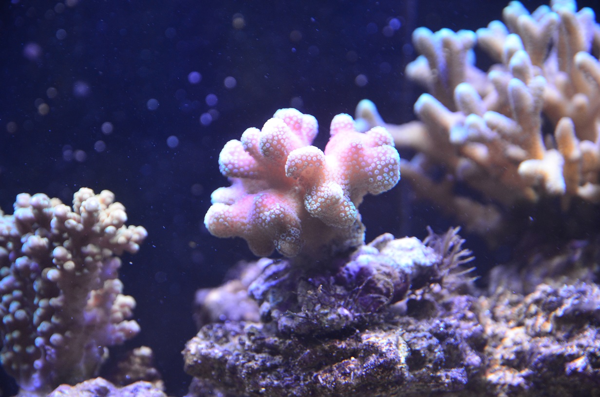

Hast Du die Möglich zu einem Gesamtbild und Detailaufnahmen der Korallen?
Re: SPS-Riffaquarium 600L
Hey
Habe hier mal eine Uebersicht gemacht über meine Korallen.
Die eine SPS hat schwarze Stellen am Fuss und die violette Montipora hat beschädigtes Gewebe von unten (habe eine haarige Krabbe entfernt aus der Koralle vor einer Woche).
Gruss Mathias
Gruss Mathias
