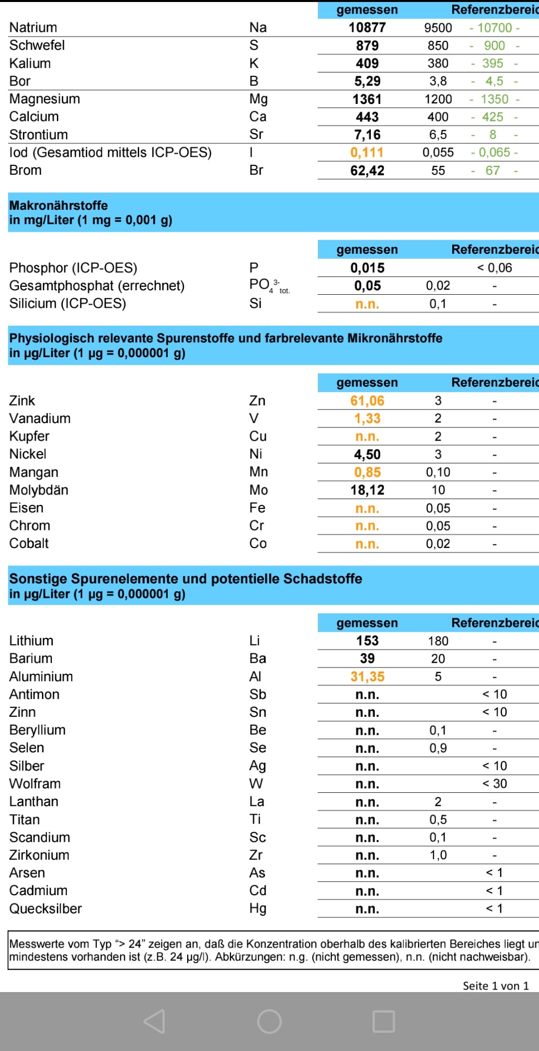

hab jetzt 4 Wochen nach Beckenstart auch mal eine ICP eingeschickt. Siehe Anhang. Werte soweit OK (Jod zu hoch, muss ich aufhören zu dosieren). Allerdings Zink und Aluminium MASSIV erhöht! Da frage ich mich doch wie kann das sein?!
Das Becken ist nagelneu. Technik auch. Ecotech Pumpen neu, Titan Heizer neu, Deltec Abschäumer neu. Osmose mit Silikatfilter auch keine 3 Monate alt. Es ist definitiv kein rostiger Scheibenmagnet oder ähnliches vorhanden. Ich setze auch keinen PO4 Adsorber auf Alu Basis ein.
Es scheint ja eine Kausalität der Werte zu anderen Usern zu bestehen. Aluminium erhöht siehe zwei Posts über meinem. Jetzt ist mir auch klar wieso viele Korallen so plötzlich verreckt sind. Das ganze macht mich sehr nachdenklich...

Hast du dein Aufbau mit Riffmörtel geklebt?
Daher kommt nämlich mein Aluminiumwert.

Reefbond habe ich lediglich an zwei Stellen zur Fixierung. Rest mit Cyanacrylat. Meinst du der erhöhte Wert könnte durch den Zement kommen? Und was ist mit Zink? Der ist ja noch höher.
Habe jetzt erstmal PO4 Adsorber auf Eisenbasis (Rowa Phos) eingesetzt, um dem MG entgegen zu wirken. Aber wie bekomme ich Zink raus außer durch WW.

Zink und Aluminium können von dem Riffmörtel kommen. Bei Magnesium sehe ich keinen Handlungsbedarf. Deine Salinität liegt bei 35,6 PSU. Das ergibt einen errechneten Magnesiumwert von 1338 bei 35 PSU. Warum senken?
Bei dem Phosphat-Wert Adsorber einzusetzen kann gefährlich werden.
Wenn Du was senken möchtest, dann würde ich das mit großzügigen (30-40%) Wasserwechseln machen, aber bitte mit einem vernünftigen Salz, bei dem die Werte einigermaßen stimmen.

Sorry Burkhart ich meinte natürlich das Aluminium durch den PO4 Adsorber zu senken. Nicht Magnesium.
Also Zink zu hoch auch durch den Zement?
Alles klar dann werde ich erstmal einen größeren WW durchführen. Salz nutze ich abwechselnd von Fauna, Red Sea und Tropic Marin.
PO4 messe ich täglich mit dem Hanna 774 - das habe ich eigentlich im Griff.

lass das Aluminium, Aluminium sein der Wert ist ja nu nicht extrem erhöht, mach einen größeren Wasserwechsel mit einen guten Salz ( Fauna oder TM PRo Reef) oder mach wöchentlich 15 - 20% Wasserwechsel. Da jetzt mit einem Adsorber drauf zu schießen ist schon ein bisschen heftig nach 4 Wochen.
Das Res Sea Salz würde ich direkt mal weglassen das soll nicht so der Burner sein, warum überhaupt Salz im wechsel? Was soll das bringen?
