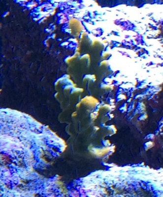

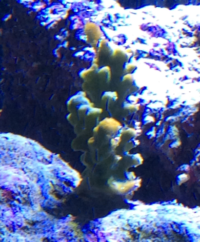

Hätte denn jemand auch eine Erklärung hierfür? Die grüne SPS wird auf einmal braun. Alles was ich dazu finden konnte, sagt aus, das hier ein Nährstoffüberschuss vorliegt! Ist das richtig? Wenn ja, warum werden die anderen SPS dann weiß?

Nein, das ist so nicht richtig. Stickstoffmangel kann zum Eindunkeln von Korallen führen.lles was ich dazu finden konnte, sagt aus, das hier ein Nährstoffüberschuss vorliegt! Ist das richtig? Wenn ja, warum werden die anderen SPS dann weiß?
Ich würde dringend raten, dass Ihr Eure Wasser mal im Labor testen lasst, damit ihr mehr Informationen darüber bekommt, ob die Gesamtzusammensetzung passt und wie der Nährstoffgehalt genau ausschaut. Peter Gilbers bietet mit seiner Analyse Nr. 3 da eine sehr gute Möglichkeit.
Alle anderen Informationen habt Ihr ja schon hier bekommen.

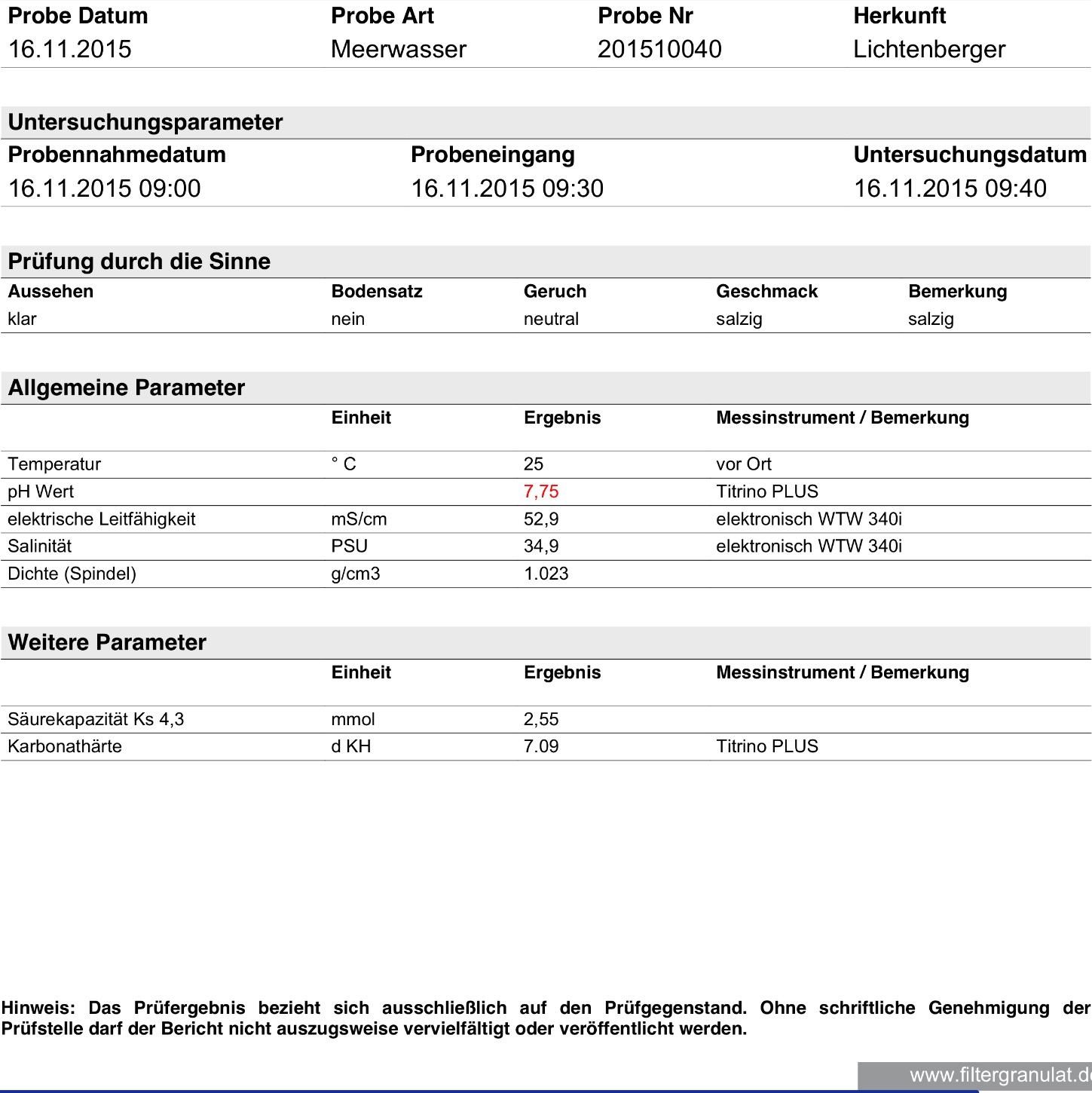

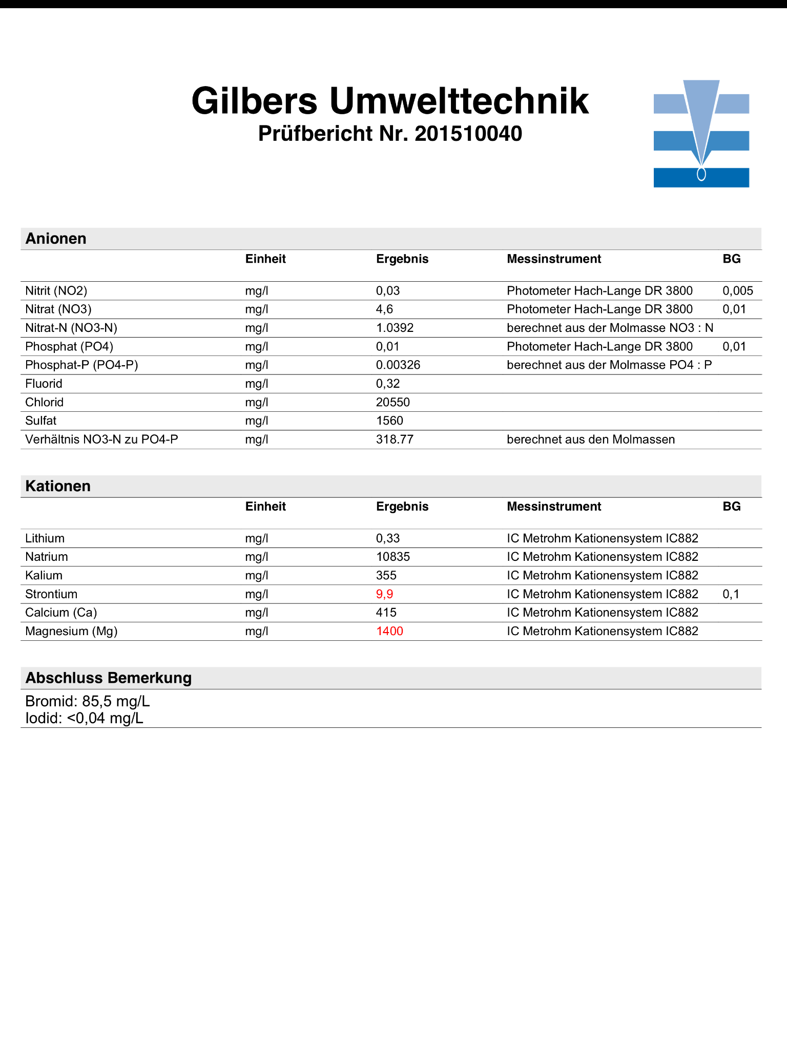

die Einlaufphase ist fast vorbei, daher habe ich heute noch eine Wasseranalyse erstellen lassen. Wer kann mir anhand der Werte sagen, was ich verbessern, bzw. ändern muss? Wenn eine Verbesserung stattfinden muss, womit?
Danke Vorab für Eure Hilfe.

Hi Jens,
die Werte sehe gut aus, Kalium könnte etwas höher sein und Bromid ist zu hoch, das wird aber vermutlich an Deinem Meersalz liegen. Der Wert ist schon verhältnismäßig hoch, nicht unbedingt kritisch, aber höher sollte er auch nicht gehen. Ggf. kannst Du mal noch ein zweites Salz nehmen und damit arbeiten, über einen WW kannst Du den Wert dann ggf. etwas senken und vielleicht Kalium anheben.
