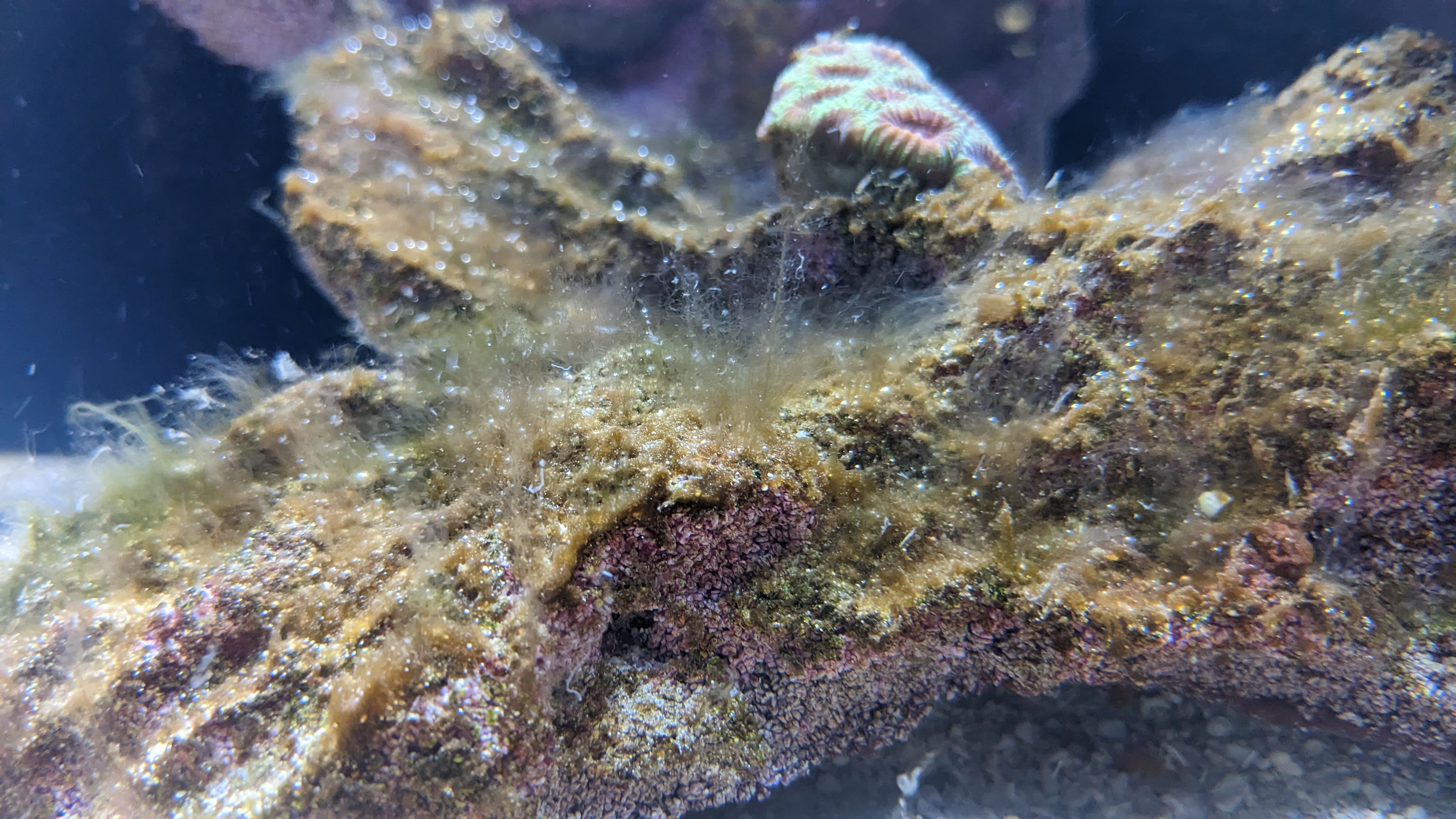

ich könnt ihr vielleicht erkennen um welche Alge es sich auf dem Foto handelt? Die lassen sich so gut wie gar nicht absaugen.

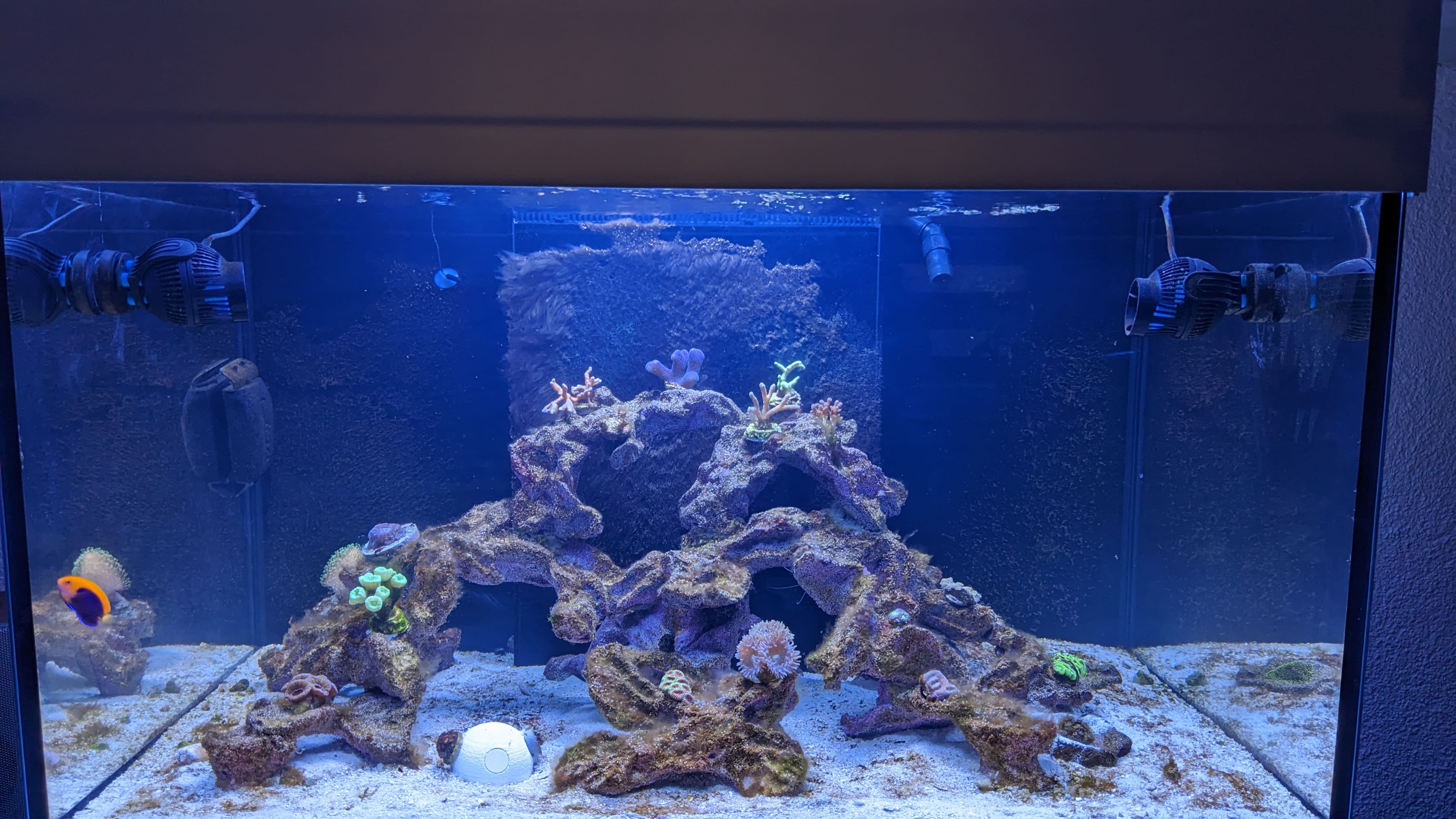

Hey,
ich dosiere z.Z nur das BASIS-System. Das START-System hätte ich aber zur Hand.
Anbei ein aktuelles Foto. Das Licht ist nicht so blau wie auf dem Foto zusehen ist, es ist deutlich weißer.
Re: Meerwasser im Nord-Osten
Was misst Du denn an NO3/NO2?
Du kannst ja mal schaun ob das Becken auf complex reagiert, Polypenbild.
Was da aber rein muss sind Korallen, Korallen umd noch mehr Korallen. Hast Du auch was an Schnecken drinnen?
Nitrat ist, wie ich es weiter oben geschrieben habe, recht hoch mit ~ 20 mg/l. Jedoch kann das auch verfälscht sein, da ich noch eine geringe Menge Nitrit habe 0,1 mg/l.
Schnecken habe ich, allerdings zu wenig. Da kommen welche bei der nächsten Lebendtierbestellung welche hinzu.
Ich werde complex dosieren, wie viel sollte das sein 1ml? Obwohl die Polypen offen sind.
