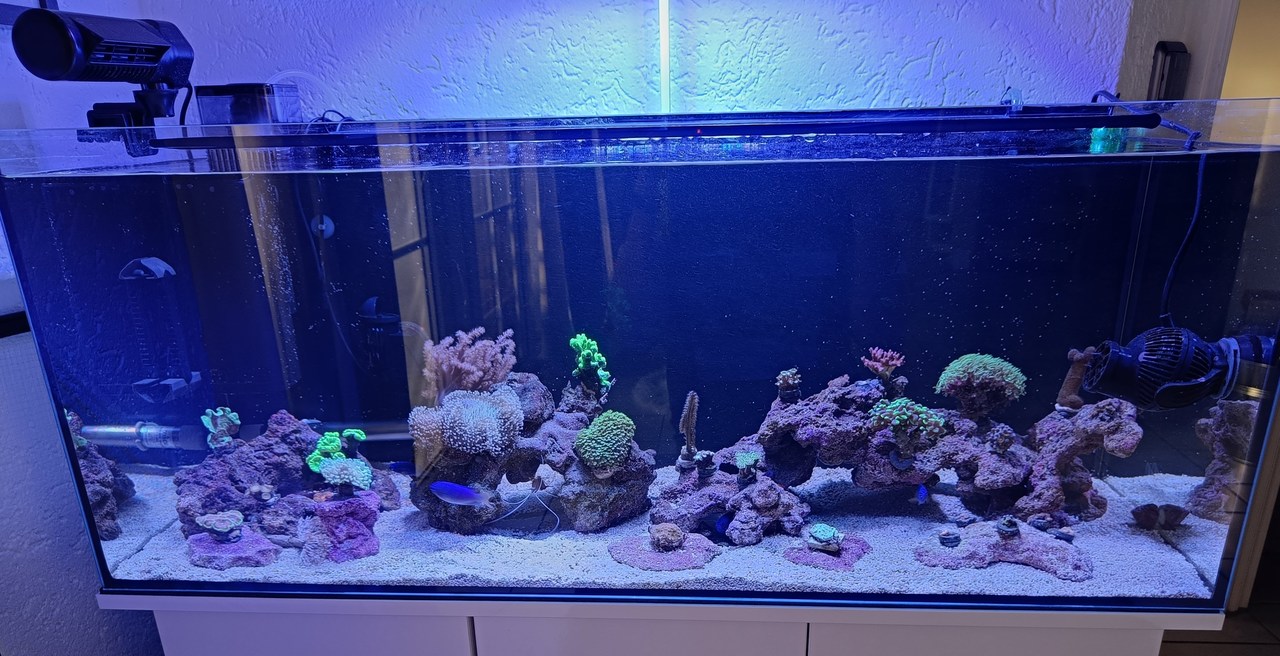

ich habe zwar schon einige Beiträge verfasst möchte aber doch mal mein Becken nach einem halben Jahr Standzeit, einige Anpassungen vom Riff, Strömung usw zeigen.
Der Besatz hat sich mittlerweile auch geändert da die ersten Fische einfach zu groß waren für die 160l.
Soweit bin ich voll zufrieden. Hab den Comline Innenfilter entfernt und dafür ein Skimmer montiert der sich 3x am Tag zuschaltet.
Ansonsten eine gesteuerte Nano stream und eine 6025.
Als Beleuchtung habe ich die Reef Factory Flare Pro M.
Nachfüllautomatik ist natürlich vorhanden sowie eine Batterie mit Wechselrichter für alle Fälle.
Ein Bild habe ich auch noch.

Hallo Christopher,
Danke für das update und freut mich, dass es gut läuft. Warum schaltest Du den skimmer ein und aus? Holt er dann zu viel raus? Ich würde ihn wenn dann nachts laufen lassen, tagsüber kommt über die Photosynthese Sauerstoff ins Wasser, nachts könnte das eher ein Problem sein. Daher lieber 12/12 laufen lassen, also nachts an, tags aus.

Ein Bild bin ich noch schuldig....
Das mit den Skimmer habe ich einfach nach Gefühl gemacht.
Aber danke für den Tipp, werde ich beherzigen.
