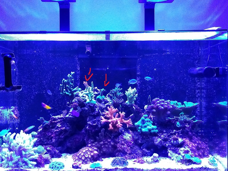

Also ja wegen der Strömung bin ich halt echt noch am Tüfteln. Die Polypen wackeln schön im Moment aber wenn die Stöcke größer werden siehts anders aus. Deswegen war ich schon am überlegen 1x die 6025er raus zunehmen die verbleibende dann so auszurichten das sie mir hauptsächlich das Riff hinterspült und dann eine Reefwave 45 oder eine Gyre XF350 zuholen. Diese dann ca. 10cm unter dem Wasserspiegel dann schön aufs Riff im Pulsmodus ausrichten.
Was hälst du von der Idee?

So meld mich mal wieder und geb mal den Aktuellen Stand der Dinge
ich habe jetzt mir die Red Sea ReefWave 45 geholt und läuft auf 50% im Pulsmodus und bin in der letzten Woche des Basic Dosierplan.
Diese Änderungen gefallen den Korallen sehr gut (Polypen stehen besser draußen) aber leider auch den Cyanos ^^ aber durch stetiges absaugen nehmen sie nicht überhand und verschwinden bald hoffentlich^^

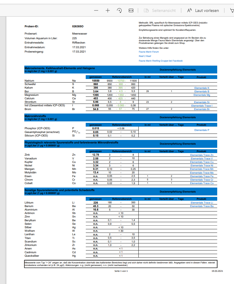

Meine ICP ist auch nochmal ein Tick besser geworden.
Aber noch ein anderes Thema habe ca. 3cm Sand drin und 1 grabenden Seestern sollte ich evtl. noch Nadelschnecken (Cerithium sp.) oder Babylonia zusetzen? an manchen Stellen ist das Sandbett fester und dreckiger. Habe irgendwie das Gefühl das der Seestern da nicht hingeht^^

Bitte immer die Salinität angeben. Bezogen auf deinen Natriumgehalt, dürftest Du eine Salinität von 34,5 psu haben.Tobiasm hat geschrieben:Meine ICP ist auch nochmal ein Tick besser geworden.
Bor, Strontium und Brom solltest du anheben.
Wie ist Deine KH? Wie ist der Nitrat Wert?

Ja Salinität lag ca. bei 34,6 KH bei 7,7 und Nitrat bei 3mg/L
Bor, Strontium und Brom stehen hier und sind ausgeglichen muss jetzt mal die nächste ICP gucken wie weit die Werte fallen glaube nämlich das mein Salz einfach zu wenig hat. Hab das Red Sea Sea Salt (Blauer Eimer)
