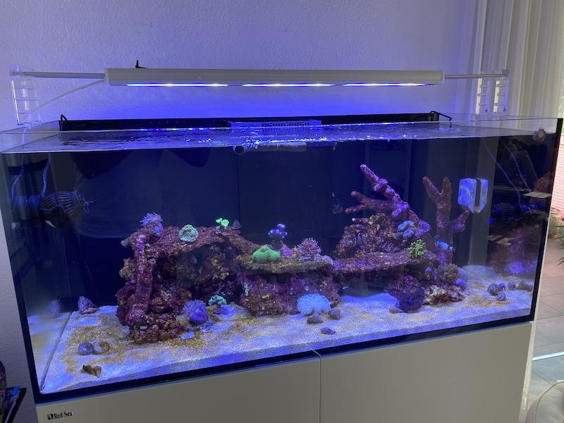

Mein Riff AQPfeiffer Reefer 350l
Re: Mein Riff AQPfeiffer Reefer 350l

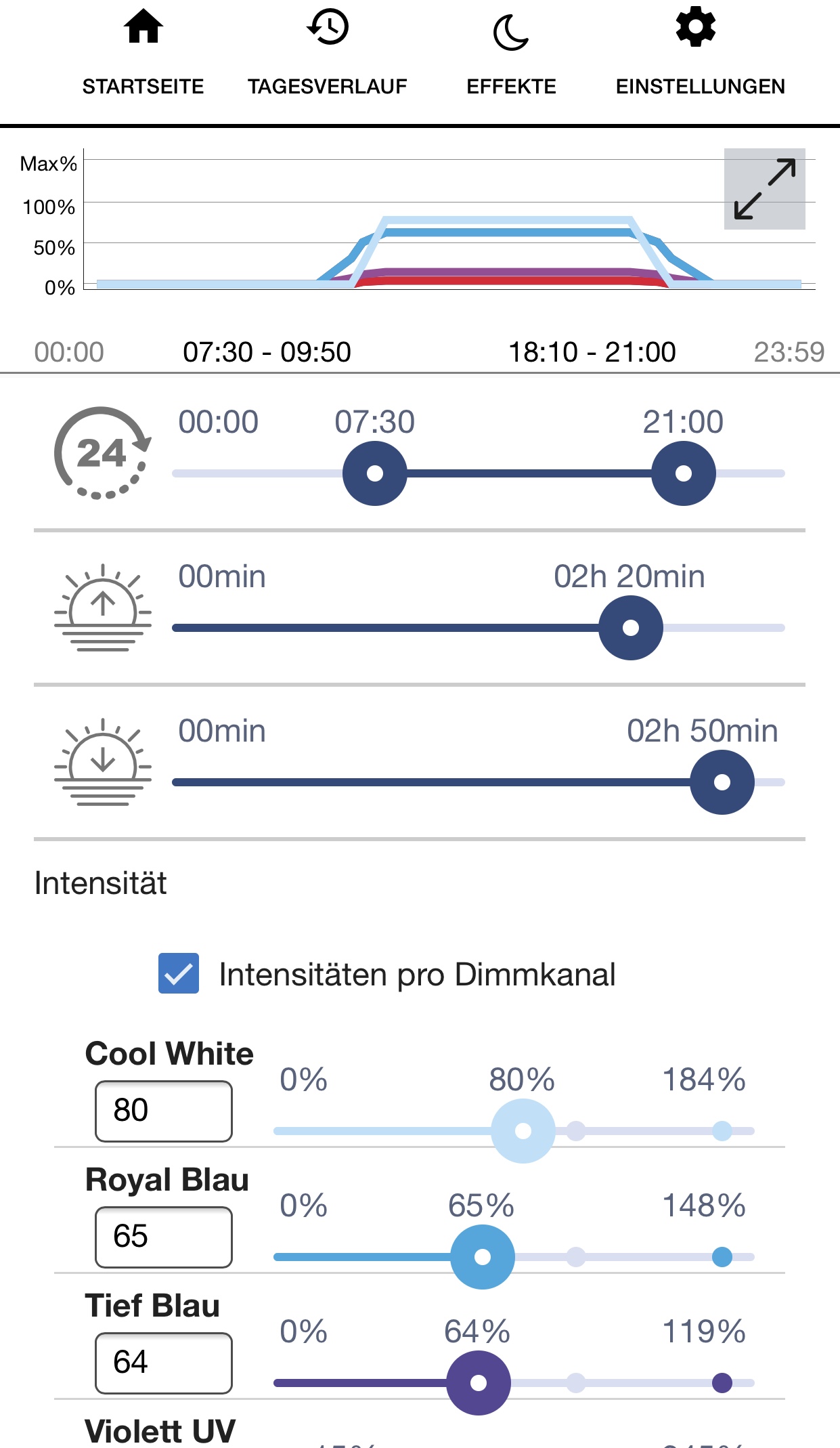

Hi Alex,
du 13,5 Stunden Beleuchtung sind auf jeden Fall zu lang. Bitte max. 11-12 Stunden inkl aller Dimmphasen. Ich poste dir mal hier Jörgs Empfehlung
Sonnenaufgang von 0 60% der Tagesmaximalleistung (TML) innerhalb von 30-45 min. →
In den folgenden 2 h Erhöhung von 60 90% der TML →
In den darauf folgenden 3 h Erhöhung von 90 100% der TML (Tageshöchststand erreicht) →
Rückwärts über 3 h Absenkung von 100% 90% der TML →
Zum Abend 2 h Absenkung von 90 60% der TML →
Sonnenuntergang von 60 0% innerhalb von 30-45 min
Weißt du welcher Nanometerbereich mit Royal Blau und Tiefblau bei der Lampe abgedeckt wird?
Beim Salz sind hier die Meisten Anhänger vom Tropic Marin Coral pro oder Fauna Marin Salz. Beides sehr gute, bewährte Salzmischungen. Von einem "Pro"-salz raten wir bei Sangokai prinzipiell ab.
Es wäre schön wenn du dein Rückförderpumpe auslitern könntest. Ideal wäre dann eine effektive Förderung von 2-3-fachen des Beckenvolumens, also in deinem Fall ca- 700 l /Stunde.
Den Bodengrund würde ich ein kleines bisschen reduzieren, ca. 2 cm. Jörg hat die Gründe hierfür sehr schön in den SEA-Z beschrieben.
Wie ich sehe benutzt du eine Klingen-Scheibenreiniger. Bitte die Klinge nicht permanent im Wasser lassen. Die wird dir rosten. Kannst du mal Schauen ob schon leichte Rostspuren zu erkennen sind, und damit die Ursache für deinen etwas erhöhten Zinkgehalt sein könnten?
Bei der Analyse kam eine Sali von 32,5 raus. Welche hattest du zu dem Zeitpunkt daheim gemessen? Nicht, dass deine Heim-Messungen gravierend von der wirklichen Sali abweichen.
Hallo Miri
- Alles klar.. -> Ich muss schauen , ob ich diese Variablen auf meine Lampensteuerung ungefähr so anwenden kann.. ; ist glaube nicht möglich .. Aber bestimmt kann Zeit auf 11-12 Stunden setzen

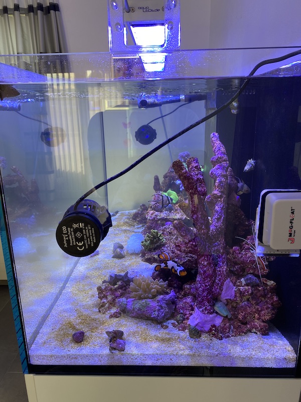

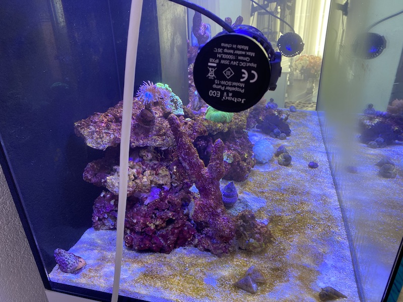

Strömungspumpe umplatziert :

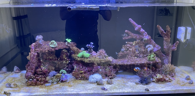

Hallo Miri
Hmm .. sind das nun Kieselalgen .. ?
Vielen Dank für Deine Hilfe/ Support und Unterstützung .. Bin eben noch nicht so ein eingefleischter Aquaraner .. und es hilft mir ungemein
Beste Grüsse
Alex
Beste Grüsse
Alex
Keine Pumpe bringt die effektive Förderkraft die auf der Verpackung steht bei 100 %, sondern immer weniger. Mann hat Winkel in der Verrohrung etc., was einem immer das effektive Fördervolumen hemmt.
Beim auslitern, bestimmt man die tatsächliche Menge, die oben im Becken innerhalb einer gewissen Zeit ankommt. Man kann dies z.b. dadurch bestimmen, in dem man unter den Auslauf der Rückförder-Pumpe ein etwas größeres Gefäß hält und dann die Zeit misst in der das Gefäß voll läuft. Ist ein 5 Liter Kanister z.b. in 20 Sekunden vollgelaufen, dann leistet die Rückförderpumpe in einer Stunde 900 l /Stunde. Das wäre nach der Sangokai-Empfehlung für deine Beckengröße gut.
Wenn man einen passenden Fischbesatz hat, will man ja die Nährstoffe etc. den korallen auch für eine gewisse Zeit zur Verfügung stellen. Was bringt es mir oben Nährstoffe reinzuschütten und sie fast umgehend unten wieder raus zu filtern, da ich das Wasser sehr schnell von oben nach unten durch den Abschäumer jage?! Klar, bei einem falschen Fischbesatz wird man wahrscheinlich so dioe Nährstoffe besser im Griff halten können. Aber es geht ja darum das gesamte Becken mit Spurenelementen, Nährstoffen etc. gut zu versorgen und Nicht darum, auf Teufel komm raus No3 und Po4 unter Kontrolle zu halten.
Die Strömungspumpen würde ich persönlich versuchen noch etwas anders auszurichten. Die linke würde noch ca. 5 cm nach hinten verschieben und so ausrichten, dass sie etwas diagonal nach rechts hinten in die Ecke strömt. Die Rechte Pumpe 10 cm weiter hoch und gerade und parallel zur Wasseroberfläche Strömen lassen. Dann müssten die 2 Pumpen sich eigentlich in der Mitte nicht aufheben. Bitte auch nicht so stark die Pumpen nach oben ausrichten. Du willst dein Becken Beströmen und nicht die Wasser-Oberfläche. Aber schau einfach mal. Sowas ist vorm Becken immer leichter zu beurteilen, als vom Bild her.
Das muss auch noch auf die Minute umgesetzt werde, aber grob mal so in die Richtung wäre gut. Ja, und unbedingt die Gesamtbeleuchtungszeit auf 11-12 Stunden reduzieren. 13,5 Stunden sind definitiv zu viel. Vor allem für ein so junges Becken.Ich muss schauen , ob ich diese Variablen auf meine Lampensteuerung ungefähr so anwenden kann.. ; ist glaube nicht möglich .. Aber bestimmt kann Zeit auf 11-12 Stunden setzen
Ja puhhhhhh, das 10-fache pro Stunde. Diese hohen Empfehlungen resultieren oft noch von früher, wo die Filterung bei weitem noch nicht so effektiv war und man einen sehr vielen höheren und größeren Fischbesatz im Vergleich zu der Korallenmasse gepflegt hat. Ich selber habe diese Zeit nie mitgemacht und schon immer die Ansicht vertreten, keine zu großen Fische, sondern eher viele kleine, welche um die Korallen wuseln und somit auch die Nährstoffe auch direkt den korallen zu Verfügung stellen.Rückförderpumpe auslitern ? Wie muss ich das verstehen ..

Jepp, das schaut mir nach feinen Kieselalgen aus. Die sind nicht schlimm und kommen oft am Anfang vor. Wenn du sie gar nicht magst, nen Grundelpärchen schafft schnelle Abhilfe.Hmm .. sind das nun Kieselalgen .. ?

- Leuchte : Ich habe nun die ; Gesamtleuchtzeit auf 11-12 Stunden max. runtergefahren ; wie der Sonnen-Auf oder Abgang angepasst ..Aber mach mich noch schlau , wie man auf meine Lampe ; noch Optimierungspotentzial was Schrauben könnte..
