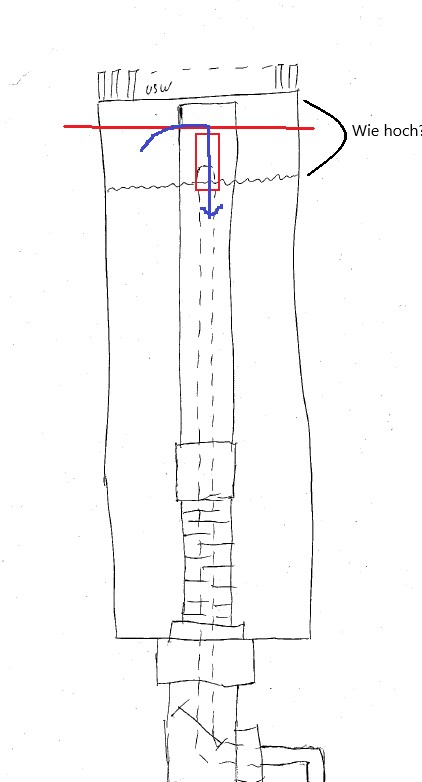

Irgendwie verstehe ich das nicht. Wieviel Bohungen hast Du im Schacht. Ich habe hier das abgesperrte System erklärt. Das Notablaufrohr muss ca 2cm unter dem Wasserspiegel im Aquarium liegen. Mache doch schnell mal eine Skizze. Bilder sagen mehr wie tausend Worte.
Es ist nur eine Bohrung. Rohr in Rohr System.

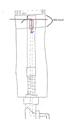

Hi Armin, ich habe in dein Bild ein paar Sachen reingemalt.
Wie hoch ist den aktuell der Unterschied zwischen Wasserstand im Becken und Schacht?
Das Innenrohr sollte höher sein (rote Linie) und das Wasser im Schacht sollte so angestaut werden , dass über den Notüberlauf minimal Wasser abläuft.
Dann bekommst Du den Ablauf auch leise und du brauchst den Schwamm nicht. Der hat da nichts zu suchen.

Ca 8cm.
Ok, vielen Dank. Ich werde das machen. Aber unter 4-5cm werde ich nicht kommen. Mal gespannt wie es sich anhört.
