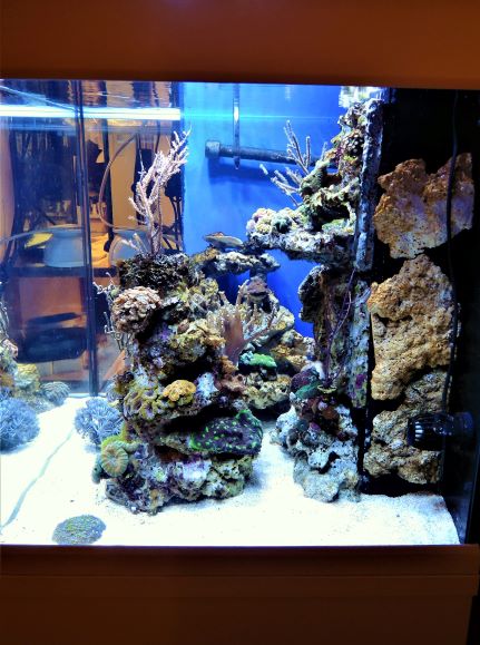

Vorderansicht
Vorderansicht

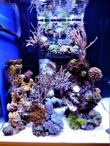

Seitenansicht
Seitenansicht
Mit der Strömung sind wir noch nicht ganz zufrieden. Wir haben noch eine Sicce Voyager 2 da. Wir wissen aber noch nicht, ob wir sie noch zusätzlich brauchen oder anstelle der Tunze einsetzen werden. Die Tunze Pumpe dröhnt einfach unheimlich laut.

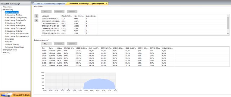

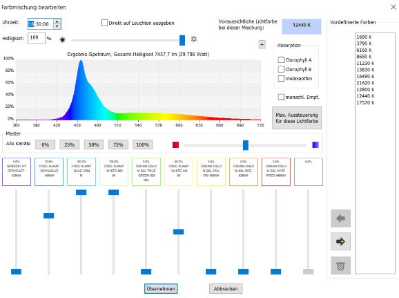

Zur Beleuchtung hätten wir auch gerne nochmal eine Meinung. Wir haben versucht die Sangokai Empfehlungen so gut wie möglich umzusetzen. Die spektrale Lichtzusammensetzung ist über den Tag gleich und wird nur hoch und runter gedimmt. Die maximale Lampenleistung wurde auf 80% reduziert. Gedimmt wird wie im Beispiel in den Empfehlungen angegeben. Zurzeit läuft auch noch die Akklimatisierung und das Licht ist nochmal zusätzlich gedimmt.
Hier mal Bilder der Einstellungen:
Beleuchtungsverlauf
Beleuchtungsverlauf
Beleuchtungseinstellung
Akklimatisierung
Akklimatisierung
Vielleicht kennt sich mit der Lampe jemand aus und kann noch Tipps geben. Es soll, wenn alles gut wächst, abends aber auch gerne noch eine Blauphase dazu kommen.
