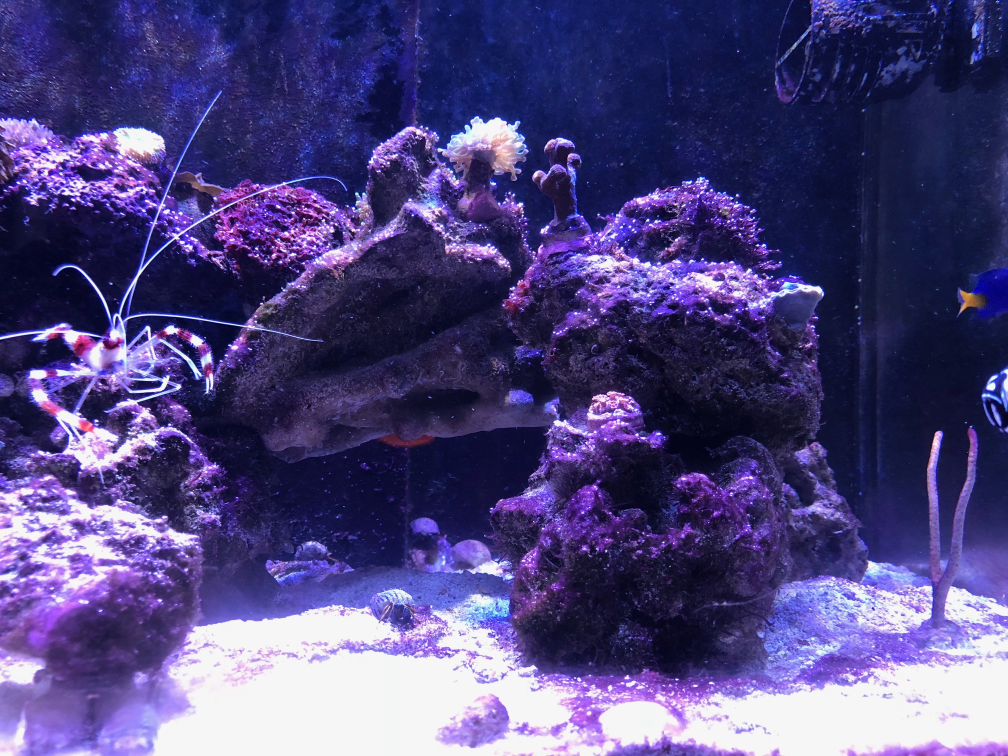

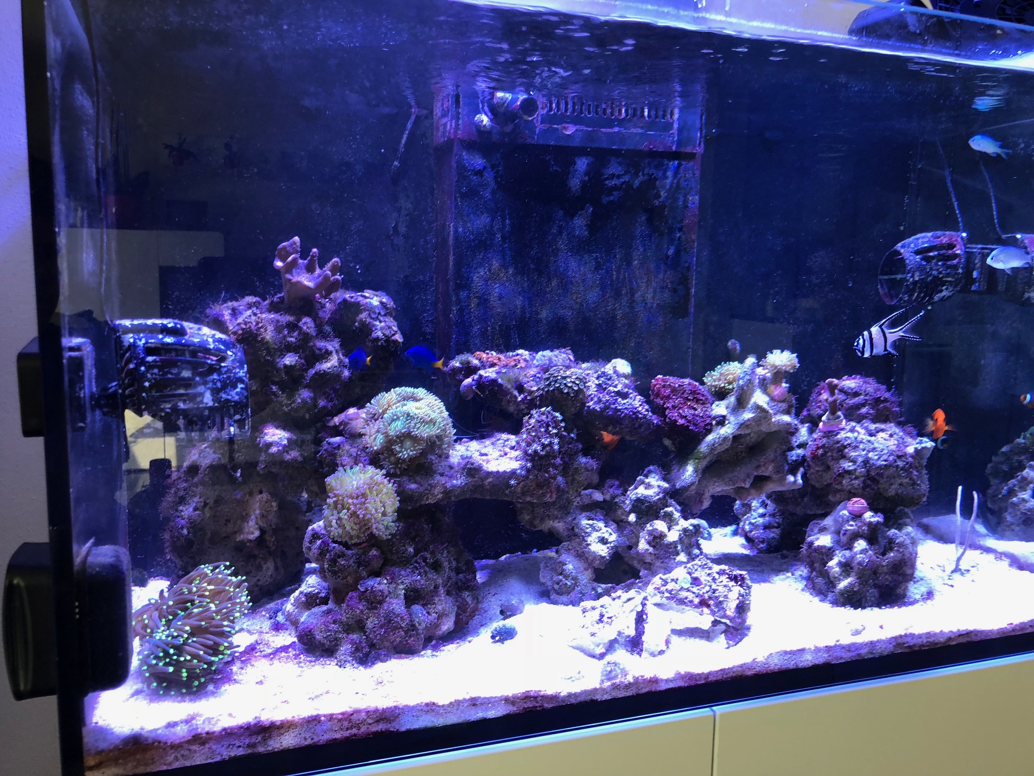

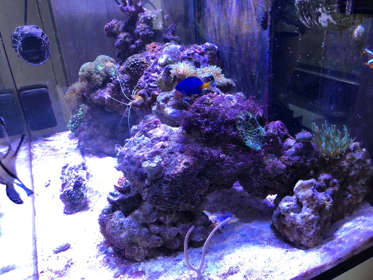

Habe mal auf den Rat mein Becken luftiger zu gestalten gestern 2 Steine raus genommen und anders gestapelt. Dabei habe ich versucht so viel wie möglich von den Cyanos abzusaugen. Und ich muss sagen es sieht nicht nur besser aus, es sind auch viel weniger Cyanos nachgekommen als vor paar Tagen :)
