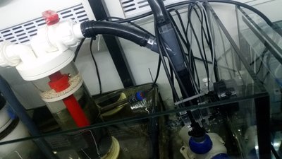

Warum dann nicht so?

Hi Florian
Jepp das wäre natürlich super leise. Allerdings hängt an meinem Bypass der RFP fest installiert meine uv. Ich müsste somit meine verrohrung z.t. neu machen.
Und da ich handwerklich eine klischeehafte Frau bin, grauts mich vor sowas. Wahrscheinlich werde ich die Wohnung dabei fluten.
