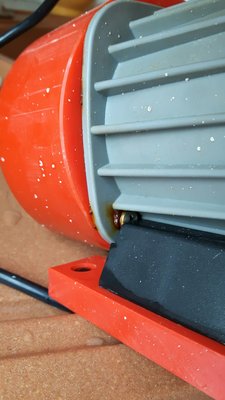

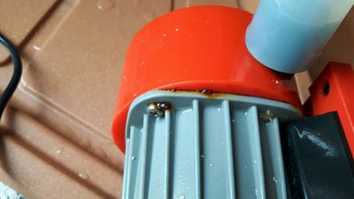

Nach nochmaligen Prüfung der geräte hab ich das gefunden. Was haltet ihr davon?
Auf die Tatsache, wie ich das beim ersten Check übersehen habe, möchte ich aus Peinlichkeit nicht eingehen :oops:
Re:Suche nach Ursache hohe metallwerte
Gweny hat geschrieben:Tja anscheinend muss Frau noch viel lernen.
Das sieht nicht gut aus. Ist das die Pumpe vom Abschäumer? Ob das der Grund für deine erhöhten Schwermetallwerte ist, kann man natürlich nicht direkt sagen, aber es könnte schon sein. Auf jeden Fall müssen die rostenden Schrauben aus dem Becken raus.

Jepp das ist sie. Abschäumer ist draußen. Hab noch meinen alten.
Vielleicht kann man das Thema in "Suche nach Ursache hohe metallwerte" ändern.
Danke

also so wie das ausschaut, ist das als Quelle für die erhöhten Werte durchaus realistisch, das quillt da ja schon richtig raus aus der Pumpenverkleidung.
Was ist das denn für ein Abschäumer?
Re: Suche nach Ursache hohe metallwerte
Des ist ein atb. Sollten eigentlich titanschrauben sein. Leider bin ich aktuell von dem Kontakt nicht so begeistert. Naja was solls. Der atb ist draußen und mein alter deltec wieder drin.
