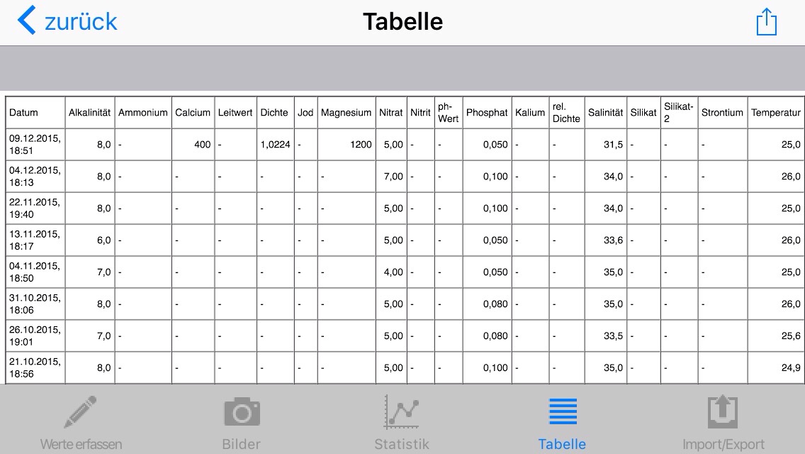

Stimmt das mit der Salinität?? (Messung 9.12)
Wenn dieser stimmt dann unbedingt korrigieren!!

Sofort gesehen, 3xgemessen und erhöht

Puh.... Was war der Grund dieser markanten Veränderung?
Re: Aktuelle Wasserwerte und Anamnesebogen
Salinität jetzt 33 um 22:45

Jetzt hat es gerade Klick gemacht
Hatte heute nachjustiert da der Refro nicht auf 0 stand. Das waren locker 2 -3 Striche

Wenn du dein Refrak auf 0 eichst passt es nicht. Da hast du dann bei 35 ppm auch locker eine Abweichung von 2-3 Striche. Ist meine Erfahrung und habe es auch schon in anderen Beiträgen gelesen. Besser mit einer Referenz, z.B. Gilbers, auf 35ppm eichen, das ist ja auch der Bereich in den wir messen.

Die Tests kannst natürlich damit auch überprüfen. Die Referenz ist auf 35 ppm eingestellt. Wenn du damit dein Refrak auf 35 einstellst sollte es auch genau passen.

Ich kann Franks Ausführungen nur unterstreichen...
