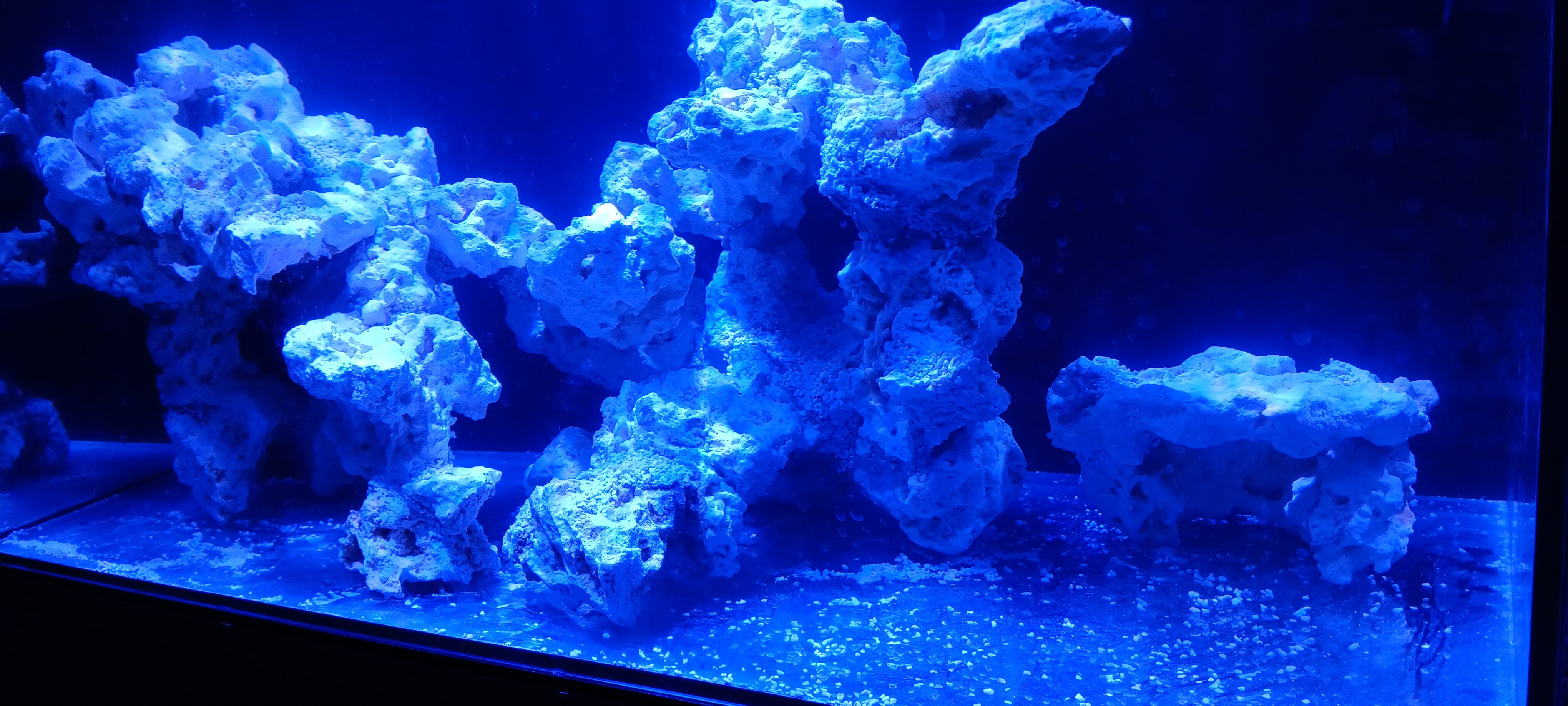

ich bin neu in der Meerwasseraquaristik und starte demnächst ein 76 L Becken. Der Fokus soll auf den Wirbellosen/Grundeln liegen und habe einen Riffaufbau geklebt ( Dieser ist allerdings in 4 teilen entnehmbar). Im Reeferspodcast (Danke an Jörg und Domenik) wird immer erwähnt keine "Hafenmauer zu bauen und diesen minimalistisch zu halten. Allerdings wollte ich schon einen relativ großen Steinaufbau haben (bezüglich der Garnelen/Krabben/Grundeln) und habe diesen nur auf wenigen Auflagepunkten auf die Scheibe gestellt und viel Hohlräume und Durchströmungsmöglichkeiten zu geben aber trotzdem Platz für Korallen zu haben. Wird mir dieser Aufbau im späteren Verlauf Probleme bereiten ?
Als Korallenbesatz (Mischbecken) plane ich Überwiegend Weichkorallen/LPS. Im SPS Bereich eine Milka und eine Montiporaplatte
Für Tipps und Anregungen wäre ich sehr dankbar.

4tes Bild
Beiträge: 2321
Re: Gestaltungsfrage 76l mit Fokus auf Wirbellosen/Grundeln
wenn Dir der Riffaufbau so gefällt kann man damit schon so arbeiten. Mir persönlich wäre er für ein Nano zu „wuchtig“. Mit der Strömung musst du schaun ob diese mit zunehmenden Korallenwachstum dann ausreicht, ggf. musst Du hier mit einer zweiten Strömungspumpe arbeiten, wobei ich zwei von Beginn an immer bevorzugen würde.

Hi Patrick,
mir gefällt es sehr gut. Ich besitze im Moment eine Tunze Turbelle Nanostream 6040 würde mir aber bei Bedarf noch eine 2te holen. Würdest du selbst bei meinem Becken mit 2 Ströungspumpen arbeiten ? Im Becken sind es ja nur 60 L (ohne Technikabteil) an "Fläche"

Moin Simon,
ich sehe das wie Patrick und empfehle dir auch eine 2 Pumpe von Beginn an. Beide kann man dann weniger stark laufen lassen und hat trotzdem überall Bewegung im Becken, ohne einen kräftigen Hotspot zu haben. Auch ist die Gefahr geringer Sand weg zu pusten oder Korallen punktuell zu stark zu beströmen.
Deinen Aufbau finde ich optisch ansprechend und nicht zu hoch gebaut. Jedoch sehe ich einen Kritikpunkt der aber kein No-Go ist. Dein Aufbau ist recht dicht an den Scheiben. An der Seite kann man das noch gelten lassen, wenn es einen nicht stört. Aber du bist sehr dicht an der Frontscheibe und eine Reinigung wird auf lange Sicht schwierig, wenn nicht gar fast unmöglich werden. Denk dran ein Klingen- oder Magnetreiniger muss da noch vorbei kommen und Korallen werden wachsen. Das kann ruck zuck sehr eng werden.

Super vielen Dank. Ich hab bei der Gestaltung noch Platz nach hinten weil ich am überlegen war die rückwand mit briareum bewachsen zu lassen. Hab aber noch etwas umgeschoben und etwas rumgebastelt.Ich werde dann gleich mit 2 strömungspumpen starten. Das Becken werde ich erst am 01.juni starten.
