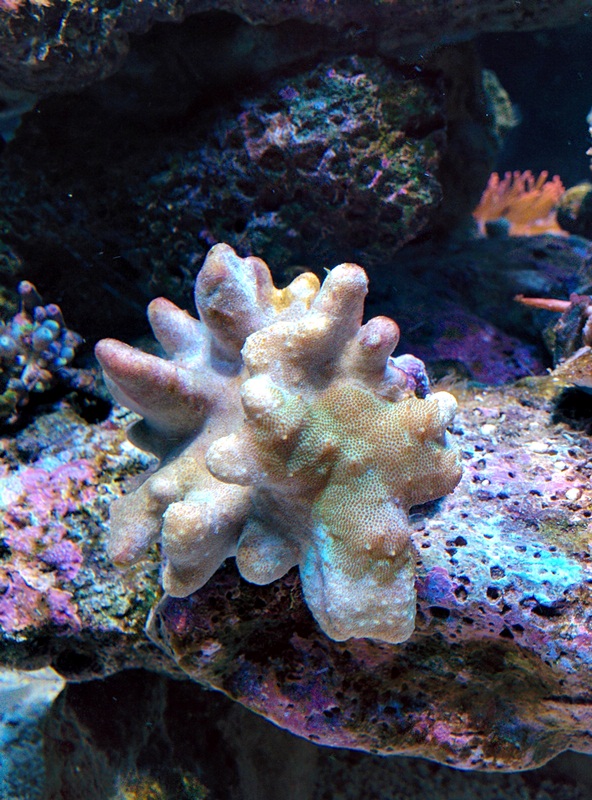

Was mach ich beispielsweise mit dieser Caulastrea ?! Sollte man diese von den Belägen befreien ?!

so wie die Caulastrea ausschaut fehlt Deinem Becken Iod. Das ist bei Caulastrea sehr typisch.
