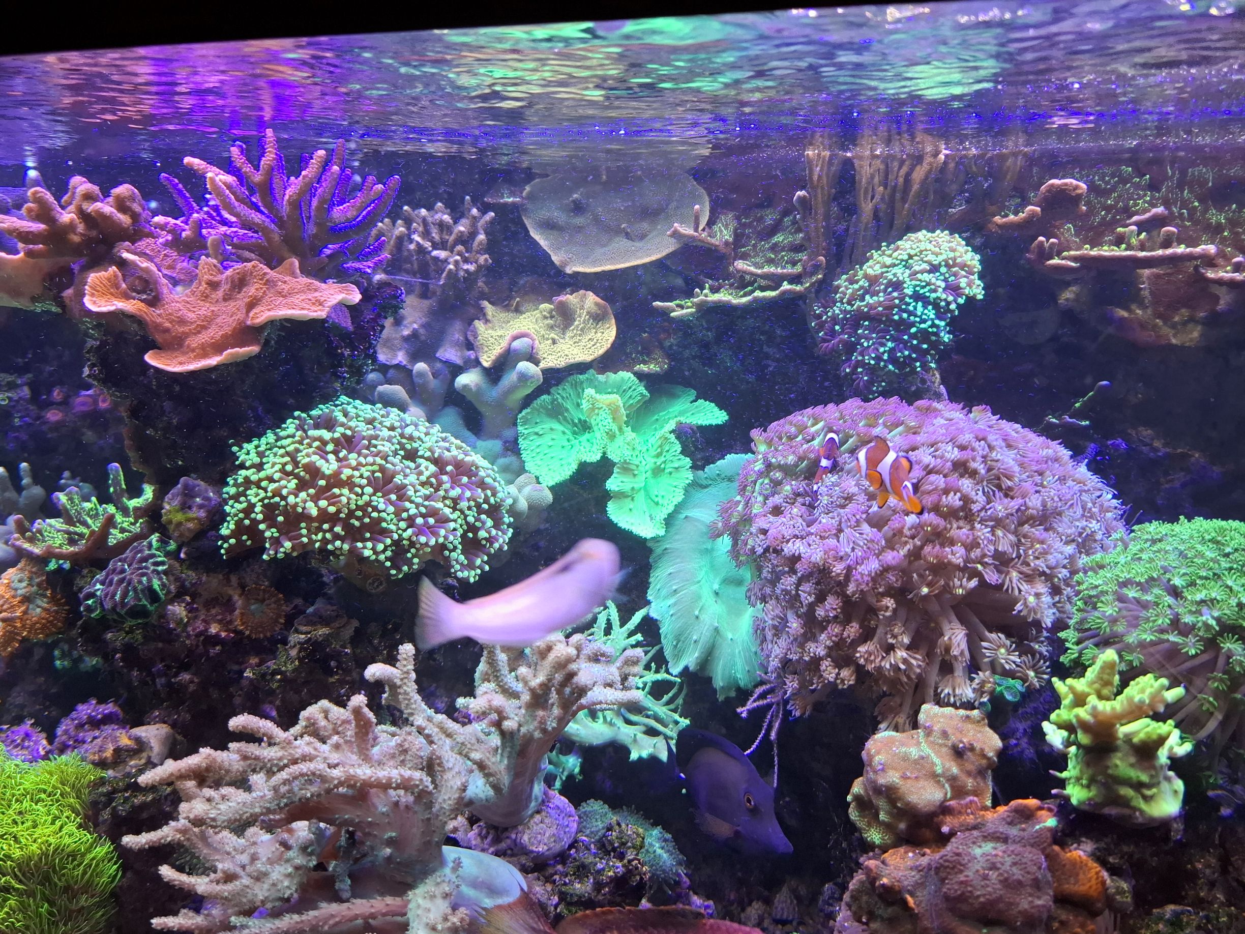

Hier nun drei aktuelle Bilder. Ich sag mal so: das, was das Becken kostete habe ich mal den Faktor 3 in die Korallen gesteckt. Hautsächlich LPS und Weichkorallen. Montipora (Confusa und andere) wachsen so stark, dass ich sie an anderen Stellen neu platzieren kann. Zoas wachsen ebenfalls hervorragend. Bei Euphyllias habe ich kein gutes Händchen. Die gehen mir ein.
Vom Fischbesatz bin ich eher auf Lippfische gegangen. So cal 8 Stück. Auch zwei Doktoren sind dabei. Und nicht fehlen dürfen die Goldkopfgrundeln. Einen Algenblenny und zwei Clownies.
Grob gefasst habe ich oben 250 bis 300 PAR, in der Mitte 200 und unten 100. Natürlich mit Abweichungen an allen Teilen. PO4 und NO3 sind aktuell konstant. KH halte ich auf 8 - um ehrlich zu sein traue ich mich nicht tiefer zu gehen weil ich fürchte die LPS und die verbleibende Ephyllia nehmen es mir übel.

Ansonsten freue ich mich. Hier ein paar Bilder

Diese gelben Gonis sind echt super zicktig, ich hab´s auch schon zwei Mal versucht. Die stehen ein Jahr gut und dann lösen die sich von aussen nach innen auf. Hab die jetzige gerettet, indem ich sie auf den Boden zwischen in eine Riffspalte gestellt habe, quasi fast im Dunklen. Da hat die Degeneration aufgehört. Bei den Zoanthus würde ich auf zu viel Licht tippen, die sitzen ja direkt unter der Wasseroberfläche, wenn ich das richtig sehe.
Ich würde die Molybdän Dosierung einstellen, du hast ja fast das 3 fache des gewünschten Werts, aber Strontium könntest du mal anheben. Iod ist ja schon passiert.

Moin Gido,
sehr interessant der Werdegang des Beckens. Der Crash tut natürlich weh und es tat mir auch wirklich leid das zu lesen, für dich und die verstorbenen Tiere.
Aber sehr beeindruckend finde ich deinen ersten Beitrag. Ohne wirkliches Wissen aber viel Interesse und Lust hast du dich in dieses Hobby gestürzt. Vllt auch etwas zu hastig ;-)
Vom Beckencrash mal abgesehen kann man schön die Lernkurve erkennen und die letzten Bilder zeigen schön wie sehr im Hobby gewachsen bist. Hut ab!
Fährst du eigentlich immer noch dein Becken mit den 250 - 300 PAR an der Oberfläche?
