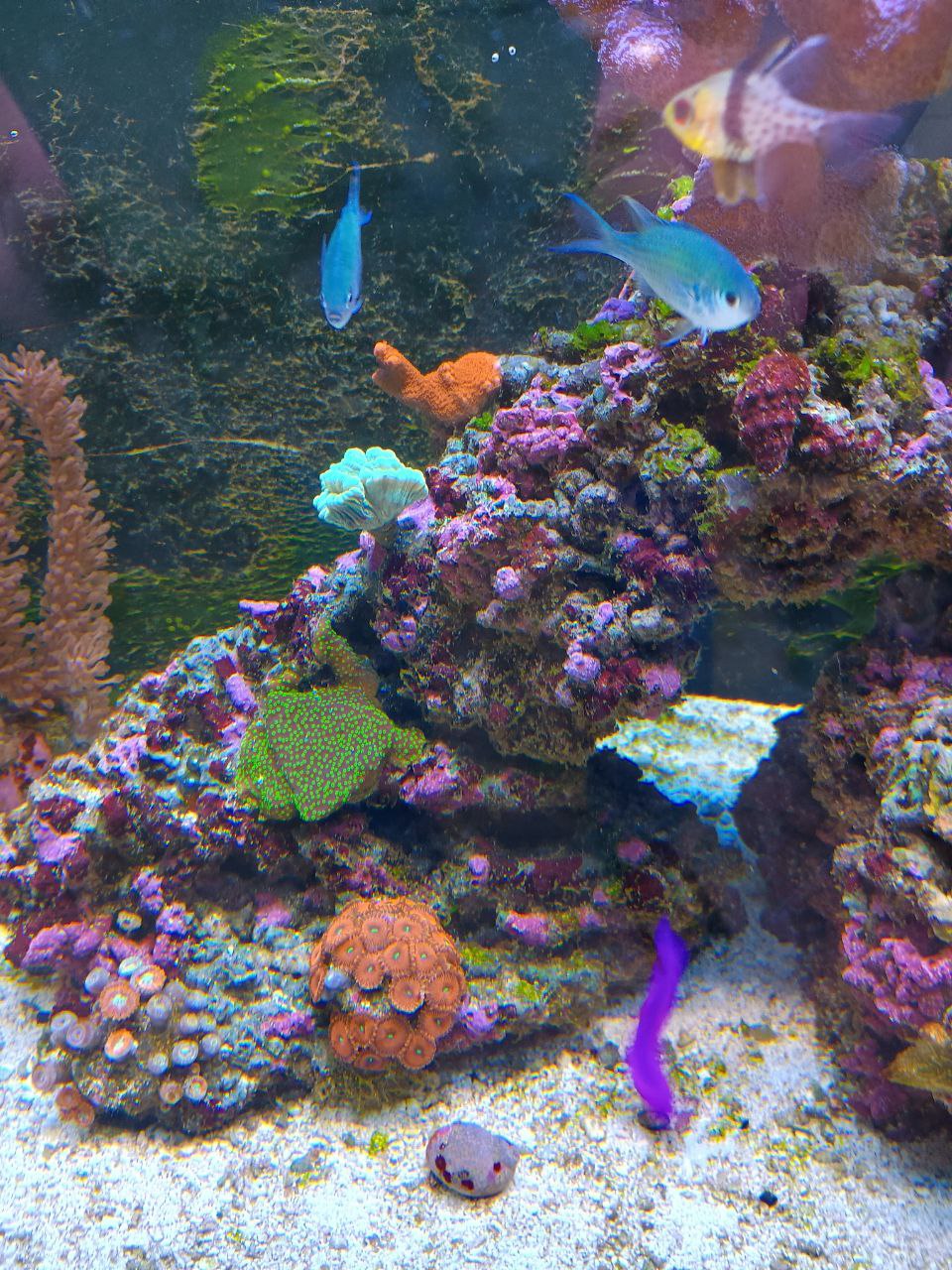

Bild 1-3
Gesamtansicht 08/24
Gesamtansicht 08/24

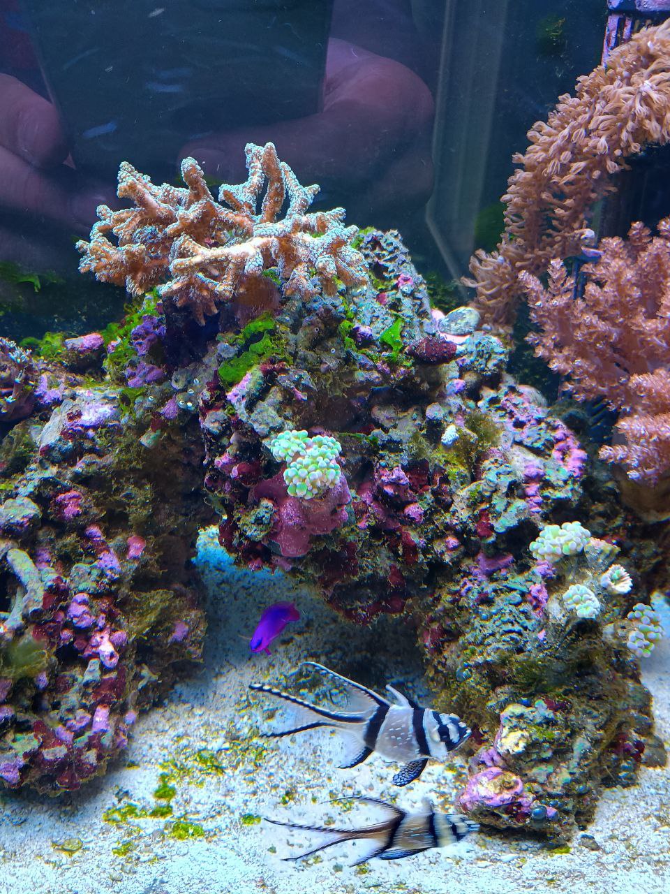

Bild 4-6

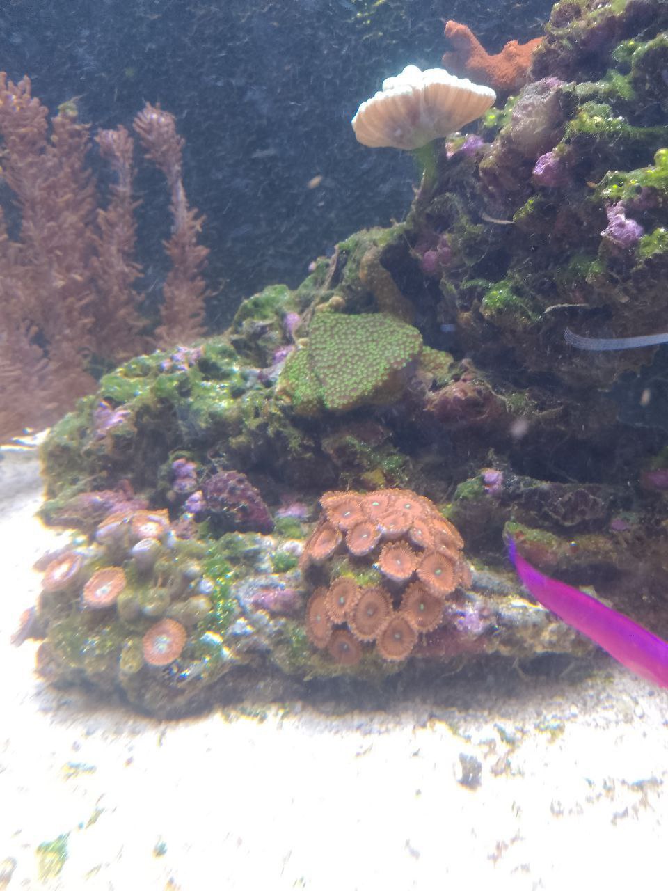

Bild 8 und 9
