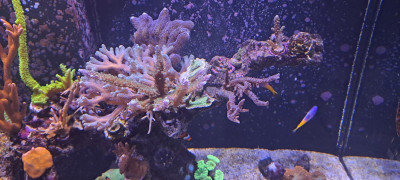

und noch 3 weitere Bilder
Lg

Hallo Jürgen,
Ich würde das Thema Strömung auf jeden Fall ansprechen, das sieht schon durchaus nach Strömungsmangel aus. Ich weiß nicht, in wiefern Du da noch ausprobieren kannst. Aber ich würde gerade bei den SPS schauen, dass da konstant Strömung hinkommt. Gerade in einem anderen thread hier im Forum ging es von meiner Seite auch um die Dreh-Systeme, die finde ich oft viel zu lange Strömungslücken erzeugen, weil sie sich ständig woanders hin drehen. Also ich würde hier vor allem in die Richtung etwas experimentieren.
Die Analyse ist soweit okay, die Nährstoffe sind schon niedrig und mit der complete und comPlex Dosis kannst Du das kompensieren. Die Nährstoffe müssen dann aber eben auch zur Korallen hin kommen, und das kann das Problem sein.
Ungesund würde ich sagen schauen nur die SPS aus, und auch nicht alle, die LPS sind ja sehr gut offen und stehen gut, die haben aber in der Regel viel weniger Probleme mit Strömung als die starren und teils dichten SPS.

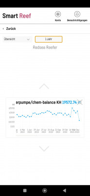

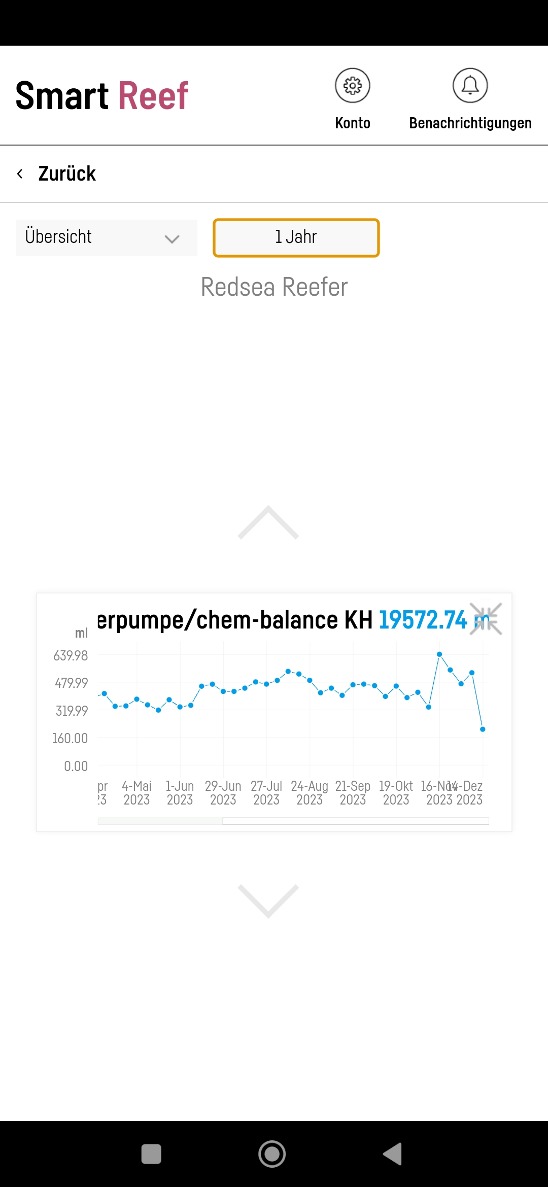

Komischerweise hat sich ab diesem Zeitpunkt massives Wachstum der SPS bemerkbar gemacht. Der Verbrauch der KH Flüssigkeit ist um mehr als ein Drittel gestiegen.
Ob es nun die erhöhte Verfügbarkeit der Nährstoffe und oder der Atemkalk verursacht hat, keine Ahnung.
Aber das wäre jammen auf hohem Niveau 😁
Screenshot im Anhang.
