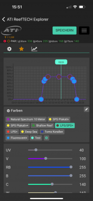

Servus Jörg, das sind im Moment die aktuellen lichteinstellungungen!
Uv erhöhe ich nicht würde ich so lassen!
