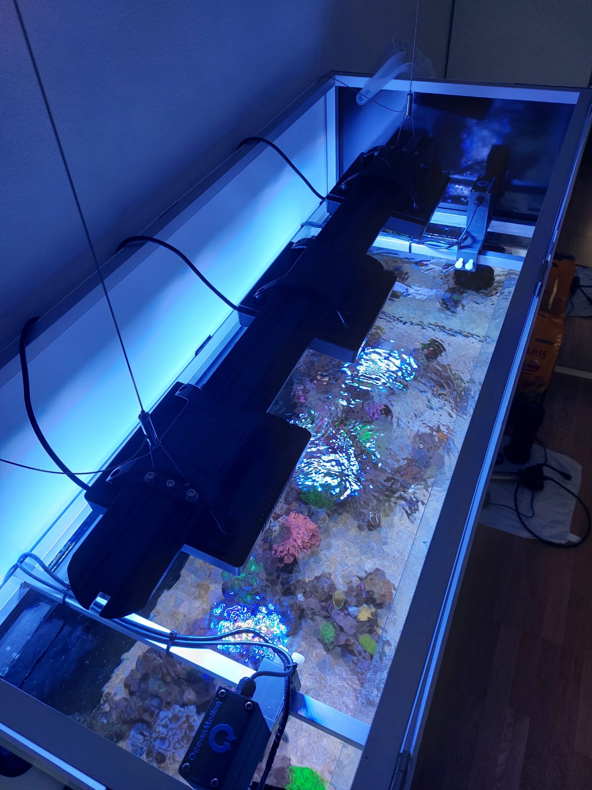

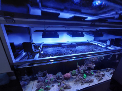

Weiters habe ich mir aus Alusteck und Hartschaumplatten einen Blendschutz gebaut welcher gleichzeitig als Sprungschutz dient.

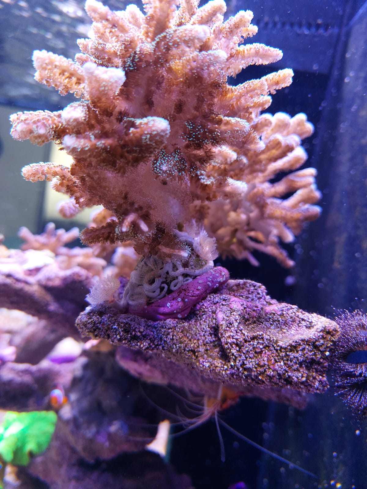

Jetzt zum Schluss hab ich dann noch eine Frage, am Ablegerstein meiner Seriatopora wachsen seit kurzem einige Röhrenwürmer, aber nur dort und bei einer Euphylia auch am Ablegerstein.
Sind die gut oder Schlecht?
So, das wars dann,

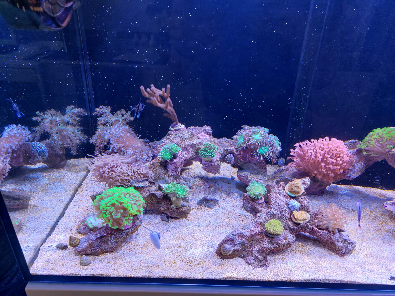

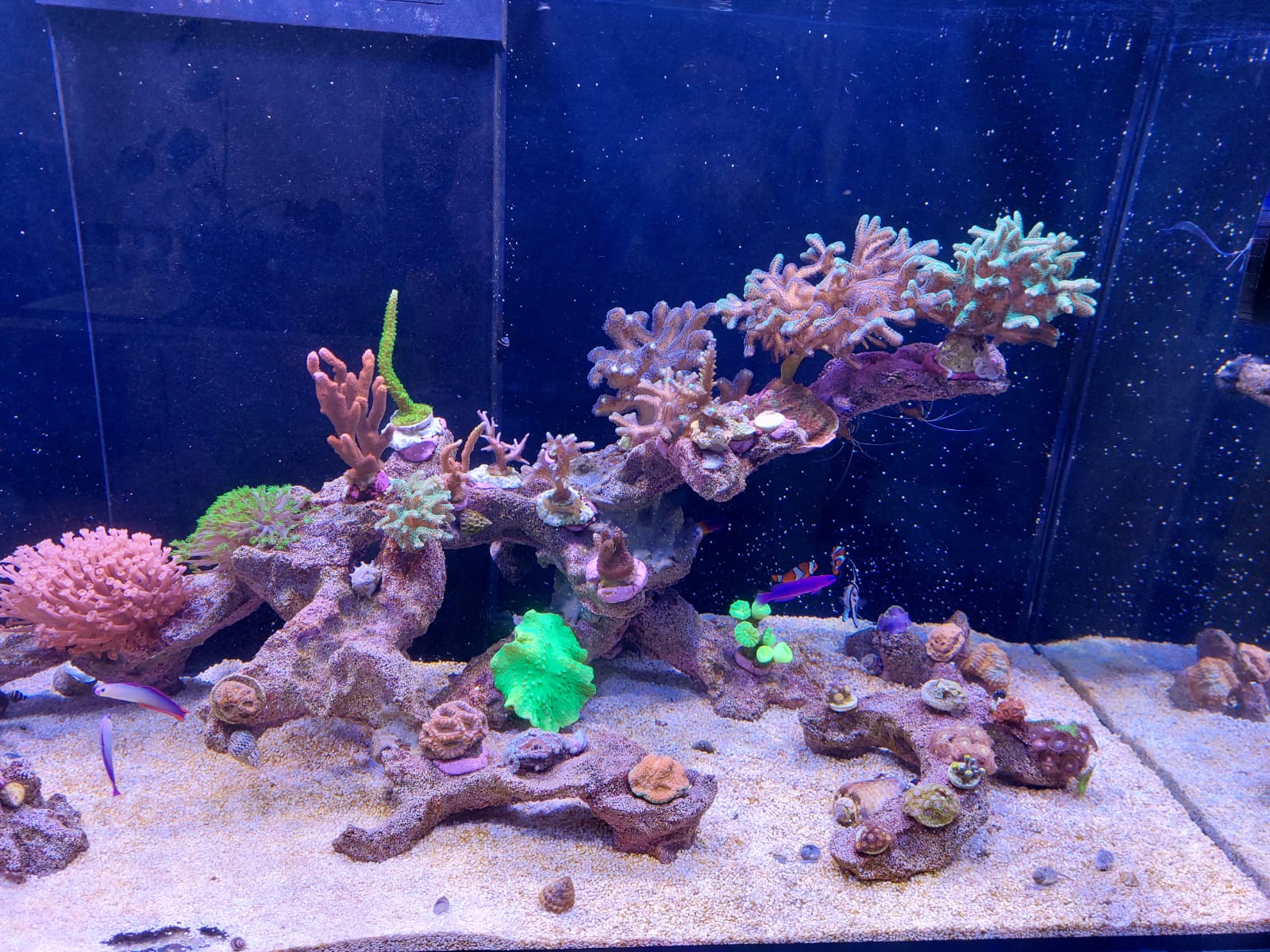

anbei noch Bilder von den Röhrenwürmern, Gesamtansicht und Blendschutz.
Jürgen

Und hier der Blendschutz da nur 3 Bilder anzuhängen sind.
Oh daneben die trocknende UV muss ich wegräumen, war jetzt seit Beckenstart in Betrieb :D

Wenn du das eine Bild mit den Röhrenwürmern meinst, das ist die Seite wo kein Licht hin kommt.
Also von der rechten Seitenscheibe reinfotografiert.
