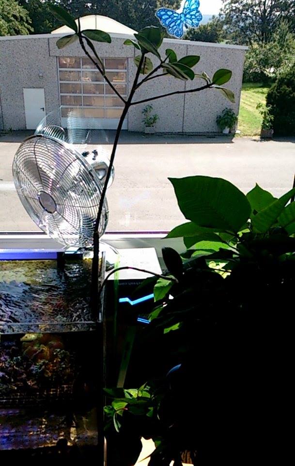

Hallo Leute,
Nachdem nun nach langem warten meine Ati sirius x1 für mein Ablegerbecken gekommen ist und nun schon einige tage läuft will ich euch auch mal eben jenes Ablegerbecken zeigen.
Das Ablegerbecken ist an der Fensterbank eines Süßost-fensters, es fällt in den Vormittagsstunden also gut Licht hinein. Das Tageslichteinfall in der Aquaristik immer als solches No-Go bezeichnet wird kann ich nicht nach vollziehen.
Es wird von verstärktem Algenwachsum berichtet was ich aber nicht bestätigen kann... nicht anders als im Hauptbecken auch.
Eher bekommen die Korallen noch zusätzliches, sehr natürliches, Licht für welches ich dann auch nicht einmal was Zahlen muss.
Nur die Algen an der Rückwand stören mich etwas... ich muss mir für diese noch einen extra Algenkratzer zu legen.
Das zusammenspiel des Im Tagelsverlauf wechselnden natürlichen Lichts mit der Beleuchtung von ATI bewirkt hier einen wunderschönen Effekt... das ganze ist eigentlich zu schön um es nur in einem Ablegerbecken zu nutzen.
Vielleicht wird mein Hauptbecken wenn ich umziehe dann auch einen Fensterplatz bekommen... ich bin begeistert
Die Obligatorische Mangrove durfte natürlich nicht fehlen. Die bewohnte zuvor schon das Süßwasserbecken welches an dieser stelle stand.
Im Süßwasser lassen sich Mangroven durchaus halten, die brauchen dann nur scheinbar höhere Nährstoffkonzentrationen als im Salzwasser.
Vermutlich fällt es ihnen durch die hohe Osmolarität leichter diese Stoffe auf zu nehmen.
Die Umgewöhnung von Süß auf Salzwasser ging mit einigem Blattverlust einher aber ich aber auch drauf schiebe dass ich sie aus ihrer gewohnten Umgebung gerissen und in einem Eimer zwischen gelagert habe.

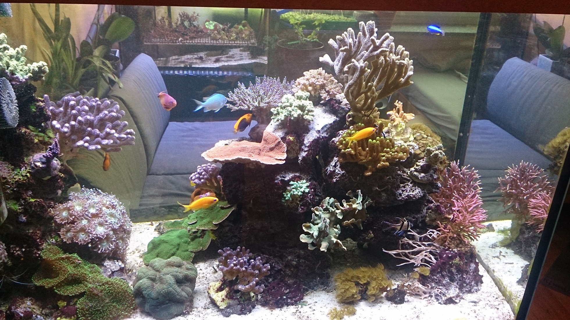

Anbei nochmal ein paar Bilder.
Man sieht wie die meisten Korallen gut stehen, manche Acropora aber Probleme mit ihrer Farbigkeit haben. Ich hoffe das wird mit sinkendem Phosphatwert besser.
Auch nochmal ein Bild von dem Kleinen Ablegerbecken, in dem jetzt auch meine Wulstkorallen unter gekommen sind. Sie zeigen hier viel mehr von ihrer Pracht, da sie hier kein Fisch stört und sich in diesem Becken eine Vielzahl an Kleinkrebsen gebildet hat, welche diese Korallen fangen können.

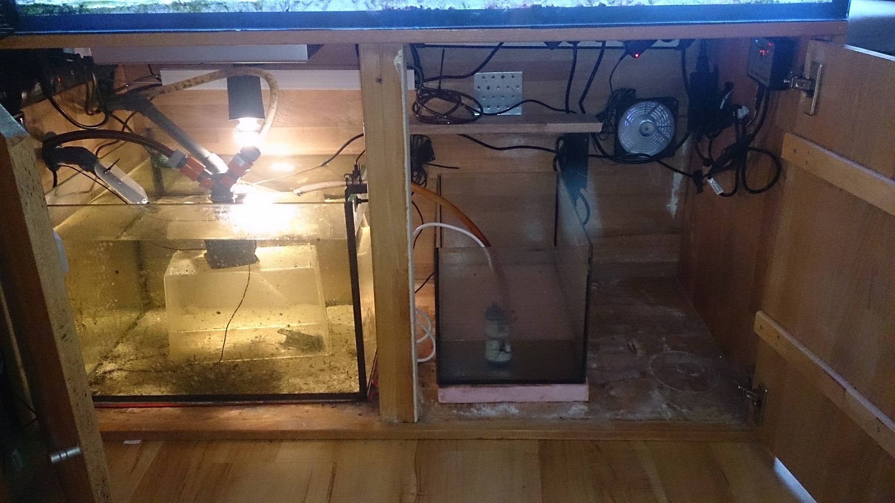

Und zu guterletzt nochmal die Technik.
der Unterschrank mit dem Technikbecken, welches ansich nur noch die Nachfüllung beherbergt und zur Verbindung von Haupt- und Ablegerbecken dient. Entsprechend ist der Wasserdurchsatz durch diese beiden Becken jeweils nur noch 150l pro Stunde.
Auch der Abschämer ist mal gezeigt. Er ist etwas.... Größer als gedacht.
Um weiter der Ursache für den hohen Phosphat auf den Grund zu gehen, ist noch, wie von Jörg empfohlen, eine Analyse bei Gilbers angedacht. Da ich aber die Woche über nicht zu hause bin wird das erst die Woche danach in Angriff genommen werden können. Solange muss das eben noch warten... wobei die Werte die dann Messbar sein werden sich wohl auch sinnvoller darstellen werden wenn der Abschäumer eingefahren ist. Am Anfang brauchen die ja einige Tage um richtig zu laufen.
PS an Jörg: Wenn ich die Analyse habe werde ich dir alles noch mal per Email schicken. Dann macht das sicher mehr sinn als jetzt wo noch keine Analyse dabei ist.

Hi Daniel,PS an Jörg: Wenn ich die Analyse habe werde ich dir alles noch mal per Email schicken.
bitte nicht, einfach hier hochladen, per email macht keinen Sinn, ich habe meine support ja extra hier ins Forum verlegt!
Das Phosphat so einseitig hoch ist, lässt schon wundern. Am Futter wird das nicht liegen, dann wäre ja auch Nitrat höher.
Ich denke in Deinem Fall, kann der Abschäumer aber eher kritisch dazu beitragen, dass Du in einen Stickstoffmangel reinrutscht! Bei der hohen Phosphatverfügbarkeit würde ich da sogar jetzt schon fast von ausgehen, dass Du mit Stickstoff Probleme hast. Ein so großer Abschäumer löst kein Phosphatproblem, dass irgendwie extern oder unabhängig von Fütterungen entsteht. Ob das so eine gute Entscheidung war mit dem Schäumer, wird sich zeigen.
Deine nicht so ausgeprägten Farben liegen eher an einem Stickstoffmangel und ggf. auch Iodmangel als an dem zu hohen Phosphatgehalt!
Kannst Du denn nicht den Abschäumer in Dein Technikbecken verlagern oder den Abschäumer dort anschliessen. Dann kannst Du die Abschäumleistung wenigsten über das effektive Durchflussvolumen kontrollieren. Ausserdem vermulmt Dein TB so nur sehr stark und das ist auch nicht nützlich. Die Glühlampe ist ja hoffe ich auch nicht immer an, oder?
Du kannst zunächst einmal die Beleuchtungszeit auf 12 Stunden erhöhen, dadurch steigt dann auch Dein Nährstoffverbrauch.
Wenn Du sagst, dass Du sehr altes totes Riffgestein genutzt hast, kann das schon als Phosphatquelle ausreichen. In dem Fall wirst Du einfach um eine ganze Menge Phosphatadsorber nicht umher kommen.
Ich würde Dir auch statt der HED Produkte zum BASIS-System raten. Auch das steigert Dir den allgemeinen Nährstoffbedarf. Die HED-Prdukte kannst Du natürlich noch zusätzlich einmal die Woche benutzen.
