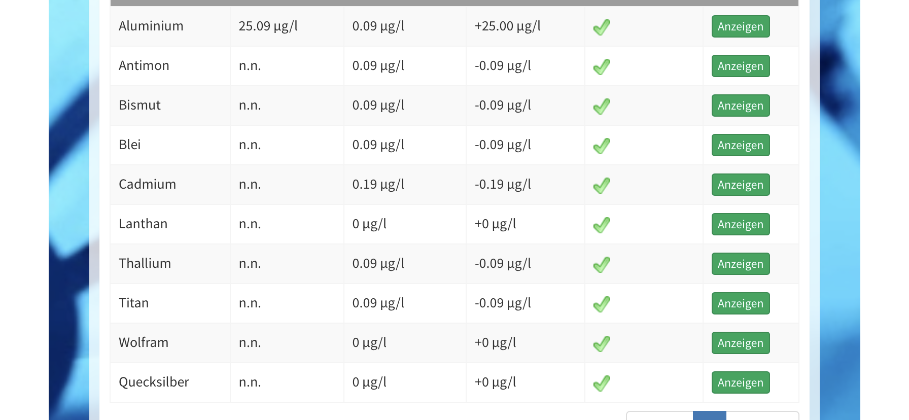

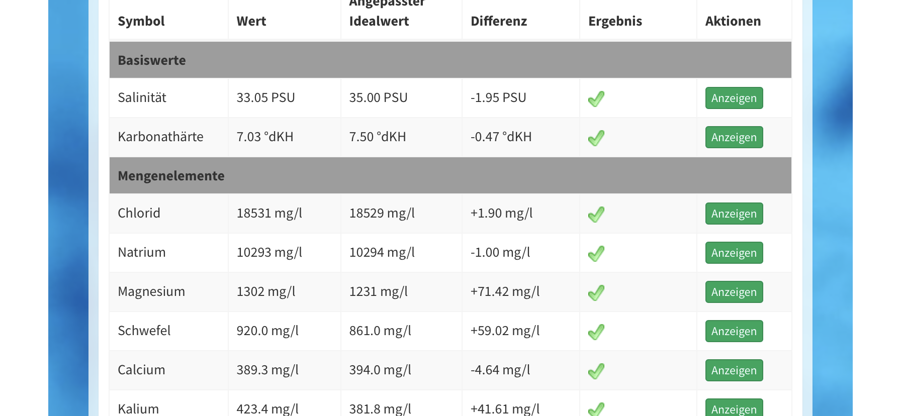

Michi_86
Beiträge: 85
Re: Start mit Basic kombinierbar?
Beitrag von Michi_86 »
Erster Teil
Michi_86
Beiträge: 85
2ter Teil
