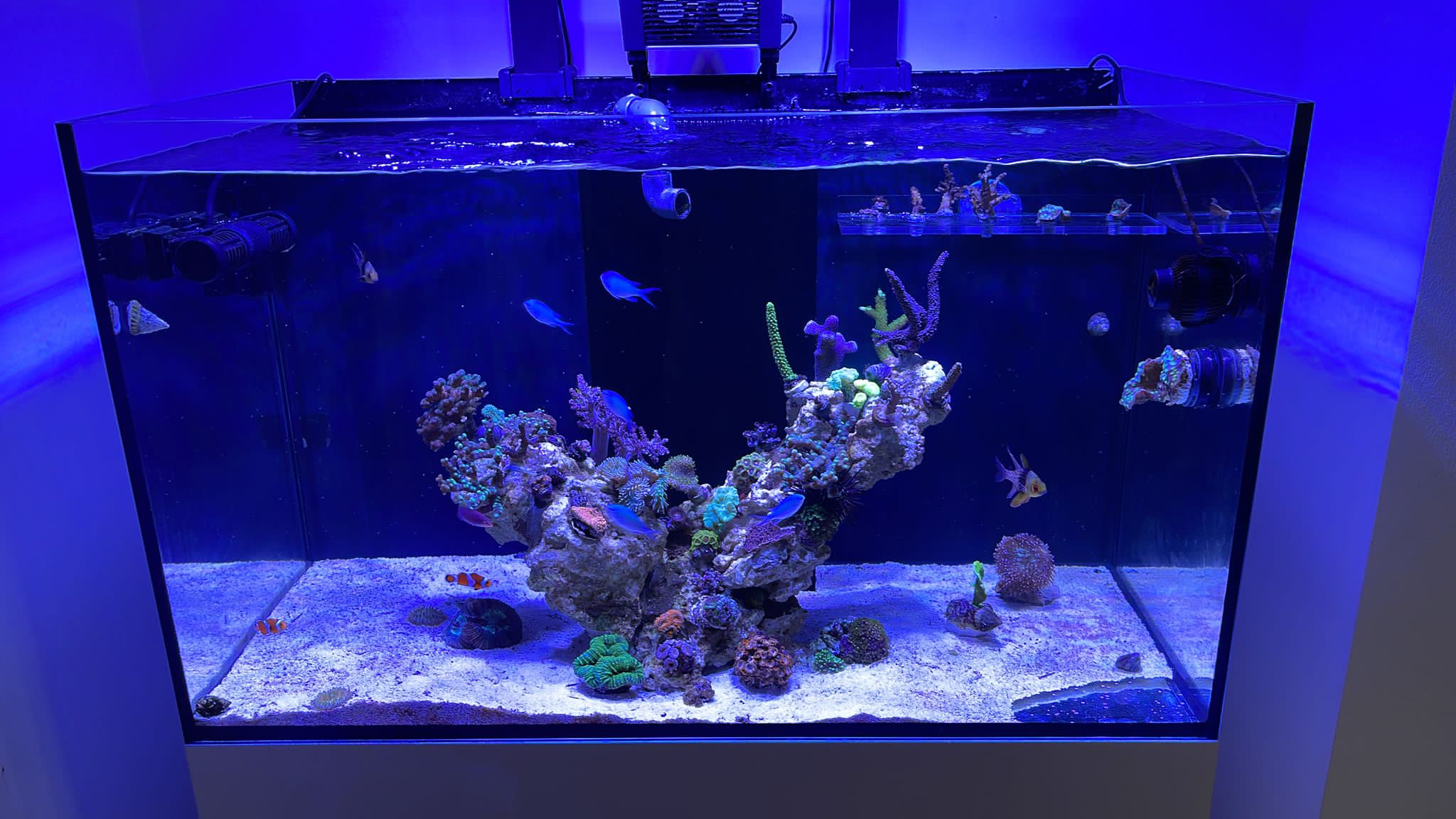

Abend zusammen,
ich wollte Jörg nicht mehr auf die Nerven gehen bei Instagram und mich hier mal vorstellen.
Mein Name ist Alex und komme aus Düsseldorf :)
Habe ein etwas anderes Becken, was sehr minimalistisch gehalten ist und sehr SPS Lastig ist.
Meine Maße sind 90x50x55
Habe „noch“ 2x AI Hydra 26HD drüber, die aber morgen oder Mittwoch wegkommen und eine Hybrid drüber kommt 😊
Wollte eine schöne flächige Beleuchtung haben und deswegen die Hybrid, mir war das Geld für eine Straton viel zu schade…
Meine Frage ist: Wie stelle ich die Lampe am besten ein?
Jörg hat mir schon die Leistung der LED‘s durchgegeben, aber bin bisschen überfordert und finde nix zum Thema Start und Ende der Beleuchtung.
Wann kommen die LED‘s dazu?
Wann leuchten nur die T5?
Muss ich meine Tiere akklimatisieren?
So viele Fragen nur wegen einer Lampe, aber bevor ich was falsch einstelle, frage ich lieber 1000x.
Im Anhang ist mal mein Becken :)
Liebe Grüße,
Alex

Das Becken einmal :)
