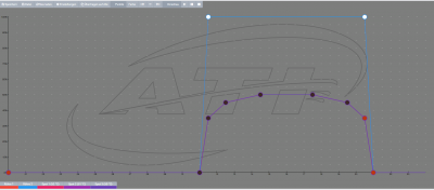

Also die Beleuchtung so einstellen?
Die Sirius X6 hat aber fast eine identische Leistung und am Anfang ist die mit 90% gelaufen und später hatte ich sie auf 75% reduziert.
Und da hatte ich diese Probleme nicht. Wieso haben die Korallen dann jetzt zu viel Licht?
Und die Reduzierung wird mir auch nicht zum Verhängnis für meine SPS/LPS (wiederholter Stress oder zu wenig Licht)?
In meinem Osmosewasser ist kein Zink. Ob das Zink durch das angesetzte Meerwasser kommt, kann ich nicht sagen.
Beiträge: 4124
Re: Sirius X6
Weil Du mit der Hybrid T5 Röhren drin hast und die auch voll laufen hast. Das ist dann ja nachvollziehbar, dass dann auch mehr Licht ist. zu wenig Licht hast Du definitiv nicht, nach Deinen Symptomen hast Du zu viel und zu lange Licht und das in Kombination mit einer hohen Zinkbelastung, die ja definitiv da ist. Probiere es aus und schau, wie Dein Becken reagiert. Aber stark zu beleuchten und Deine Korallen haben eher mit Zink zu kämpfen und gleichzeitig gibst Du ihnen noch Strahlungsstress, da muss man aquaristisch handeln. Es macht da wenig Sinn zu sagen, dass es früher anders war. Aquarien sind immer dynamische Systeme.

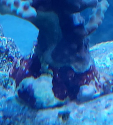

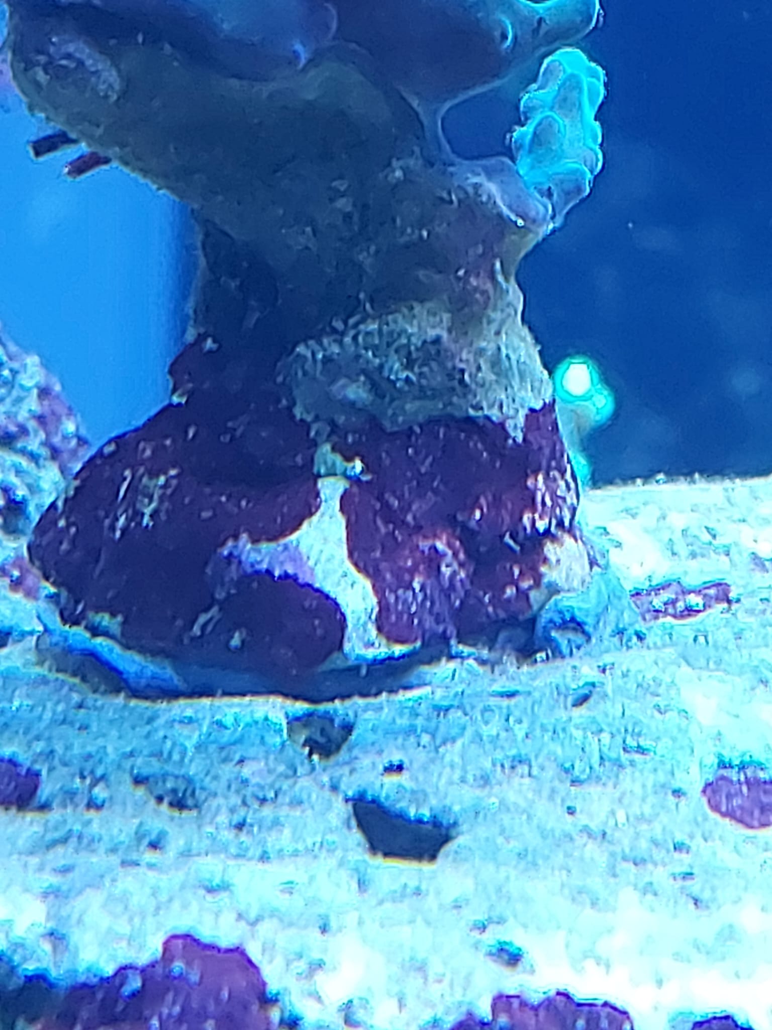

Ich habe aber immer noch Probleme, die ich nicht nachvollziehen kann.
Meine SPS stehen farblich super da und die Polypen sind auch weit geöffnet. Trotzdem sind einige dabei die gaaanz langsam
von unten absterben. Und das auch nicht indem Sie weiß werden, sondern grau wie ein Stein.
Hier mal ein Bild von einer Koralle:
Bild vom 12.10.2022
Bild vom 13.12.2022
Aktuelle Wasserwerte:
https://lab.atiaquaristik.com/share/b2c ... 268cd015c5
Weiß hier jemand woran das liegen kann?

Ich würde Miriams Tipps noch um Plagegeister ergänzen, achte mal genau drauf, ob Du an den betroffenen Korallen an oder in der Nähe Wurmschnecken findest. Das könnte von der Symptomatik her gut passen.

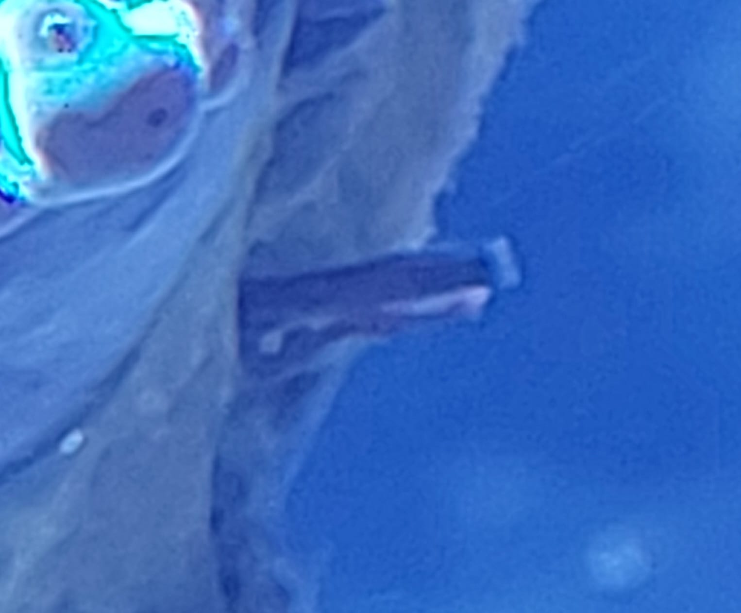

Bezüglich der Wurmschnecken, habe ich einige kleine Hügel bereits vor längerer Zeit festgestellt. Ich muss aber gestehen,
dass ich diese absolut nicht als Bedrohung eingestuft hatte.
Hier auch mal einige Bilder:
Sind das Wurmschnecken? Wie bekämpfe ich diese dann am besten?
