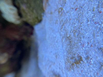

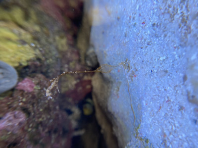

Hab jetzt nochmal ein Bild gemacht. Der Boden wurde komplett ausgetauscht, und nur minimal was eingebracht. Darauf bilden sich schnell Beläge…ziehen sich in der Strömung wie Fäden. Leider habe ich kein Mikroskop. Werde mir eins anschaffen …

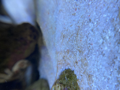

Diese Alge ist echt lässtig. Zum Abend wird es immer mehr! Nachts hebt sie zurück. Also wohl Lichtabhängig.
Die machen mir schon etwas Sorge, dass es unkontrollierbar wird und nicht mehr los zu werden…
Sie macht aber einigen Korallen zu schaffe…
Beiträge: 4124
Re: Scheibenbeläge
das sind Dinoflagellaten, ausgestoßene Zooxanthellen weil es Deinen Korallen aufgrund von Strahlungsstress schlecht geht. Schau Dir dazu bitte mal das Video an, das ich auf dem SANGOKAI YouTube Kanal gemacht habe, auch das Kapitel in den SEA-Z zum Thema Dinoflagellaten. Die ATI Straton pro ist offensichtlich zu stark und die Korallen nicht daran akklimatisiert, sowohl an das Licht selbst, das Spektrum und die Intensität. Aber Du bekommst in den genannten Quellen alle Infos und Tipps dazu. Du hast Strahlungsstress, die "Plage" ist nur die Folge davon.

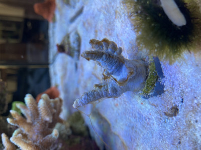

Was mir noch einfällt, wenn ich die Strömung zum füttern ausmache, dann hab ich stellenweise so Fäden die wie 1000de von kleinsten Kügelchen aneinandergereiht aussehen…
Interessant ist, dass man den Korallen bis auf einer neu eingesetzten SPS, nix negatives ansieht! Ganz im Gegenteil, die Farben werben schöner und ich musste meine KH Dosierung um 25% erhöhen.
Beiträge: 4124
Re: Scheibenbeläge
DaniReef hat geschrieben: Montag 11. Juli 2022, 13:25 Also wohl eher keine Goldalgen.
Die auf der Rückwand schon, die letzten Bilder am Sand zeigen ziemlich eindeutlich ausgestoßene Zooxanthellen. Aneinander gereihte Zellverbände gibt es bei verschiedenen Mikroalgen, da müsstest Du auch falls möglich ein Foto zeigen.
Auch wenn ein Großteil mit dem Licht so zurecht kommt, irgend eine kommt es nicht. Von daher würde ich Dir empfehlen, mit der Beleuchtung nochmal zurück zu rudern. Offensichtlich hat das gesamte Becken damit noch Probleme, und Du bist mit den verschiedenen Belägen ja auch nicht zufrieden. Von daher fahre Intensität und auch kurze Wellenlängen etwas zurück, damit Du die Probleme, die Du hier beschreibst, gut und zügig in den Griff bekommst. Hochfahren mit der Beleuchtung wenn alles gut läuft geht dann immer, in Problemfällen und bei Symptomen muss man aber auf gesündere Lichteinstellungen zurück greifen.
