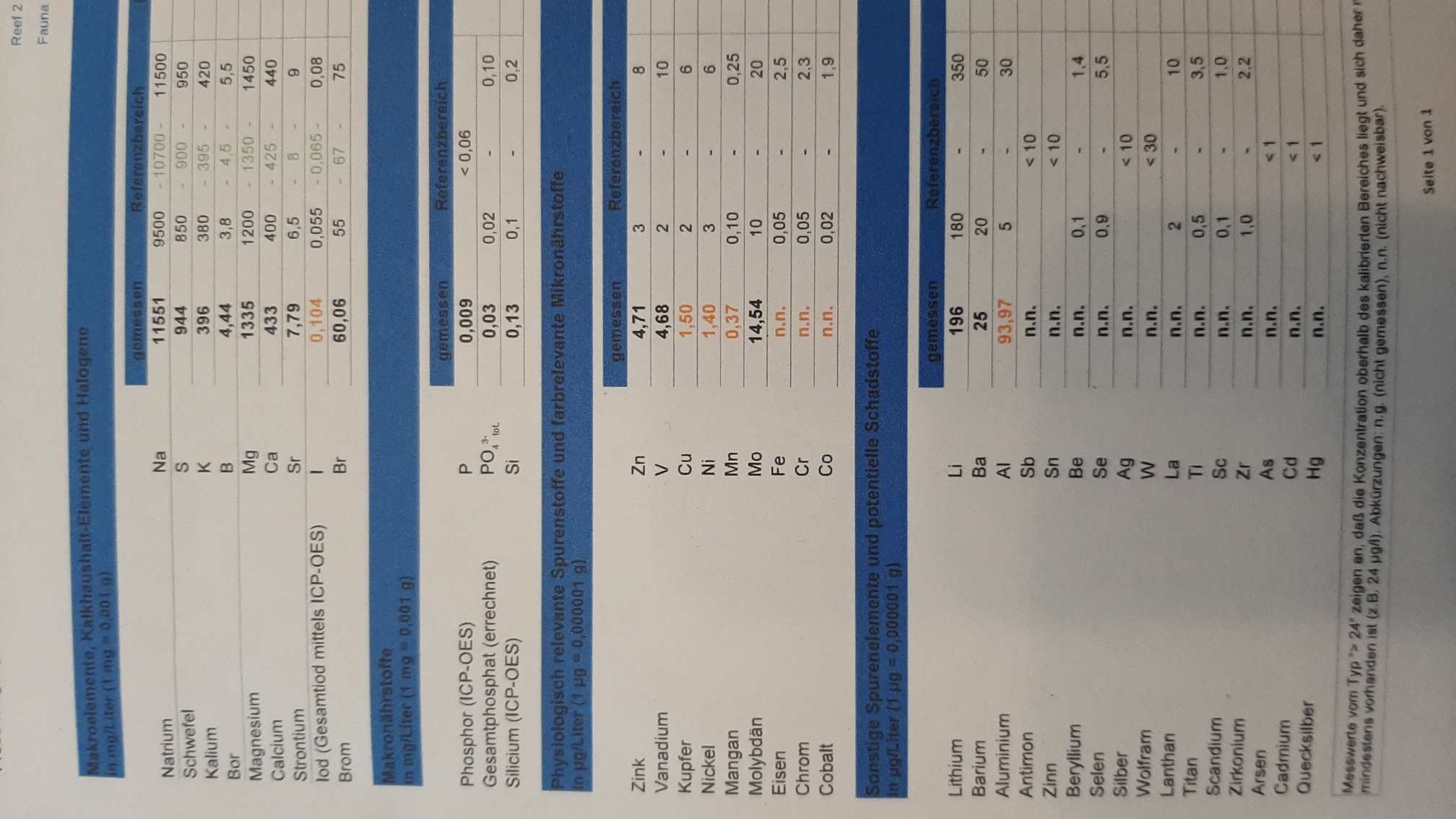

Her die aktuelle ICP:
Spurenelemente fast alle zu niedrig, aber ich hatte zum Zeitpunkt der ICP ja erst 2 Wochen die Basisprodukte im Einsatz, ich denke also, dass das für das Alter des Beckens erstmal ok ist, oder?
Jod zu hoch - keine Ahnung warum...
Aluminium zu hoch - war mir eigentlich klar... wird vom Riffzement kommen. Ich mache jetzt wöchentlich 20% Wasserwechsel.
Wie ich das errechnete Phosphat bewerten soll, weiß ich ehrlich gesagt nicht. Mit dem Fauna Marin Heim-Test ist kein Phosphat nachweisbar und nach Beobachtung der Korallen würde ich das auch so glauben... ICP sagt 0,03 Gesamtphosphat.

Die Sollwerte der Spurenelemente sind für Sangokai Nutzer nicht maßgeblich. Hier hat jedes Labor seinen eigenen definierten Optimalbereich.
Bezüglich errechnetes Phosphat würde ich mich eher an den Korallen-Symptomen orientieren und dem daheim gemessenen in dem niedrigen Bereich. Vor allem wenn das Korallenbild den gemessenen Wert bestätigt.

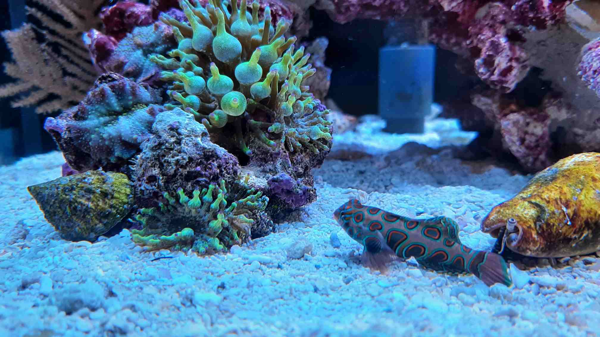

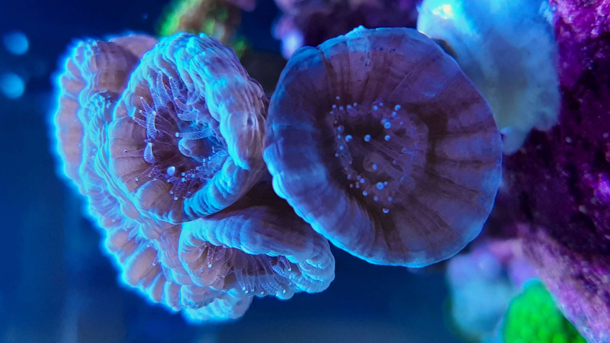

Endlich habe ich das Gefühl, dass es aufwärts geht, zumindest stehen die Korallen etwas besser. Allerdings sind immer noch keine Nährstoffe nachweisbar und auch kein Verbrauch feststellbar... Ich füttere mittlerweile bis zu 4x am Tag kleinere Mengen an Frostfutter (Lobstereggs, Artemia, Marine Mix, Cyclops, rotes Plankton, Bosmiden ecc.).
Derzeitiger Besatz:
1 Gobiodon okinawae
1 Eviota pellucida
1 Stonogobiops nematodes mit Alpheus randalli
2 Assessor flavissimus (noch klein und sehr versteckt... seit dem Einsetzen habe ich nur einen davon kurz gesehen, wer weiß ob die noch leben...)
2 Pterapogon kauderni (noch Babys)
1 Synchiropus picturatus Männchen (futterfeste NZ - nächste Woche soll ein Weibchen dazukommen, das noch beim Händler in Quarantäne ist und außerdem erst einziehen darf, wenn auch sie sicher an Frostfutter geht)
2 Gramma loreto
Mein Fischbesatz ist damit eigentlich (fast) vollständig, aber irgendwie fehlt mir noch ein Einzelfisch oder ein Pärchen, das etwas Leben in die Bude bringt. Die Fische, die bisher im Becken sind, leben entweder sehr versteckt oder "sitzen/stehen" die meiste Zeit rum. Das Becken wirkt schlichtweg leer...
Ich wollte ursprünglich ein Pärchen Ocellaris nehmen, traue mich aber wegen der Anemone nicht.
Welche Alternativen fallen euch ein? Alles, was mir noch einfällt, braucht Höhlen im Riffaufbau und die finde ich mit dem bisherigen Besatz eigentlich schon gut belegt, wenn nicht schon fast überbelegt...
Mir geht der Vorschlag mit den Chromis viridis nicht aus dem Kopf (würde aber maximal 2 nehmen)... häufig füttern wäre kein Problem, z.B. 3x am Tag Frostfutter plus 2x am Tag Flocken mit dem Futterautomaten. Aber sind die aggressiv gegenüber anderen Fischen in Aquarium? Nicht, dass dann die anderen Fische gar nicht mehr rauskommen oder es zu Stress im Becken kommt...
Freue mich auf Vorschläge!

ich habe doch geschrieben das grüne chromis absolut liebe fische sind . 2 sind zu wenig ! du hast keine Nährstoffe , also mehr fische . ganz einfache rechnung . 5-7 chromis rein , dann hast du eine nette kleine gruppe . da ich es erst zweimal geschrieben habe , CHROMIS = HARMLOS beißen,kratzen und treten nicht . es gibt auch blaue Chromis Viridis , wären noch eine alternative . die sind vom verhalten wie die grünen , nur eben bläulich .
oder du läßt den besatz so wie er ist , und dosierst ständig nährstoffe . aber dann wirst du das aquarium an die wand fahren . war das nicht schonmal ?

jein... ich hatte große Probleme mit Cyanos wegen fehlender Nährstoffe, aber das lag daran, dass ich das Becken wegen technischer Probleme nicht weiter mit Fischen besetzen konnte und eben auf das neue Becken warten musste.
Klar würde ich auch 5 Chromis einsetzen, aber das Becken hat doch nur 90x50x50cm und es sind ja schon 11 Fische drin - nur sind die halt noch nicht ausgewachsen.
Ich habe halt Bedenken, dass, wenn dann alle Fische groß und geschlechtsreif sind, Dauerstress im Becken ausbricht, weil jeder sein Revier verteidigen will und nicht genug Platz da ist. Deshalb wollte ich maximal noch 2 Fische einsetzen. Das ist der einzige Grund.

Eviotas kann man auch gut zu mehreren halten und bleiben klein. Zudem hocken sie immer bei den Korallen und somit gelangen die Nährstoffe sehr direkt zu diesen.
