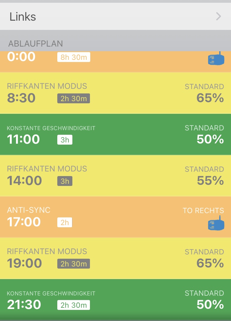

Ich Klinke mich hier mal ein. Der Weihnachtsmann hat mir zwei MP40Wqd geschenkt. Ich habe jetzt also 4xMP40 für mein 180x80cm Becken. Ich wollte sie ähnlich wie Artur positionieren. Rechts hinten oben, rechts vorne unten 1/3 über Boden. Links vorne oben und links hinten unten. Bei den Strömungsmustern bin ich noch absolut unschlüssig. Werde mal folgenden testen. Ich steuer nicht über den Reeflink, sondern über Mobius. Echt nett. IPad anschalten, Mobius aufrufen, einstellen, fertig.
