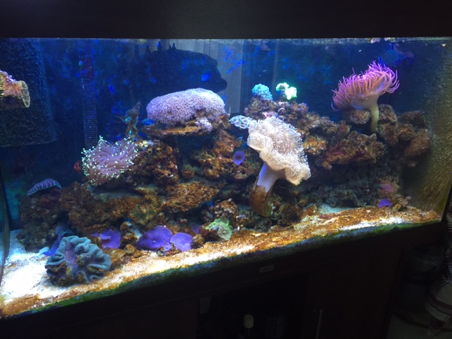

Die Strömung ist mit 2x 6045 vermutlich auch etwas zu mager. Eine 6055 hätte mehr Druck und bei einem 300 L Becken würde ich bei Pumpen mit geringerer Leistung eher mit 4x arbeiten, also auf jeder Seite zwei Pumpen. Dadurch bekommt Du dann auch über die Länge einen entsprechenden Druck hin und kannst das Riff aktiv beströmen. Das Riff ist auch sehr dicht gebaut mit dieser massiven "Mauer", die extrem viel Strömung schluckt. Daher brauchst Du auch von jeder Seite eine druckvolle Strömung.
Soviel zur Auswertung des Anamnesebogens und zu den für Dich relevanten Punkten. Ich denke, wenn Du das Becken noch aus einer anderen Perspektive fotografieren würdest, wäre das auch ganz hilfreich, ggf. ganz frontal oder von der rechten Seite aus. Ideal wäre es, wenn man sowohl die linke also auch die rechte Seitenscheibe in vollem Umfang sieht. Also eine wirkliche Gesamtaufnahme.

Hier sind nun noch ein paar Fotos ich hoffe man erkennt genug.

Wie sieht das mit der Strömmung aus kann man auf den Bildern erkennen wo ich was verbessern kann? Und ob ich ändere Pumpen nutzen sollte ?

Ich würde die Pumpen nicht unbedingt Richtung Wasseroberfläche laufen lassen, damit geht eine Menge Strömung verloren. Versuche sie doch mal etwas tiefer zu setzen und horrizontal laufen zu lassen, eventuell bekommst Du damit etwas mehr direkt aufs Riff. Ansonsten hatte Jörg ja auch schon was zu den Pumpen geschrieben das diese vielleicht auch einfach etwas schwach sind.

Das Deine Gestaltung auch nicht ideal ist, hatte ich Dir auch schon gesagt. Stichwort "Mauer". Dein Becken, wenn man es mal deutlich ausspricht, hat insgesamt nicht so gutes Potential, so schön zu werden, wie Du es Dir vielleicht erhoffst, alleine schon deshalb, weil Du gar keine Stellflächen hast, sondern alle Steine senkrecht übereinander gestapelt sind.
Mal schauen, wie sich Dein Becken weiter entwickelt und Du kannst gerne hier auch ein neues Foto reinstellen. Wie Du siehst, hat das auch alles nichts mit SANGOKAI zu tun. Ein Becken, das nicht gesund ist und in allen Umgebungsbedingungen optimale/gute Ausgangsbedingungen vorweist, kannst Du versorgen wie Du willst, es wird dann aber mit dem Versorgungssystem nicht arbeiten können. Denke daran, dass das SANGOKAI System nichts anderes ist als ein Treibstoff. Wenn aber der Motor nicht läuft oder die Karosse kaputt ist, dann wird das Auto auch mit dem tollen Treibstoff nicht laufen!

Ich habe jetzt schon seit einer Woche die 6055 in Betrieb und es ist schon sichtbar mehr Strömung vorhanden. Mit Sangokai bin ich jetzt in der 3. Woche habe noch ein paar Korallen nachgesetzt und werde das Becken jetzt erst mal in Ruhe lassen und gucken wie es sich entwickelt. Wobei man jetzt schon sehen kann das vor allem die Euphyllia viel besser steht wie vorher.
Und das mit den Aufbau (Wand) werde ich spätestens im Januar beheben da ich da umziehen werde und so eh an das Becken muss. Wobei ich auch da momentan mit dem Gedanken spiele mir direkt zu diesem Zeitpunkt ein neues Becken anzuschaffen und dann auch mit Technikbecken und es dann direkt vernünftig mit Riffkeramik einzurichten. Werde dann aber einen neuen Beckenpost aufmachen, da ich dann bestimmt auch noch einige Fragen haben werde.
