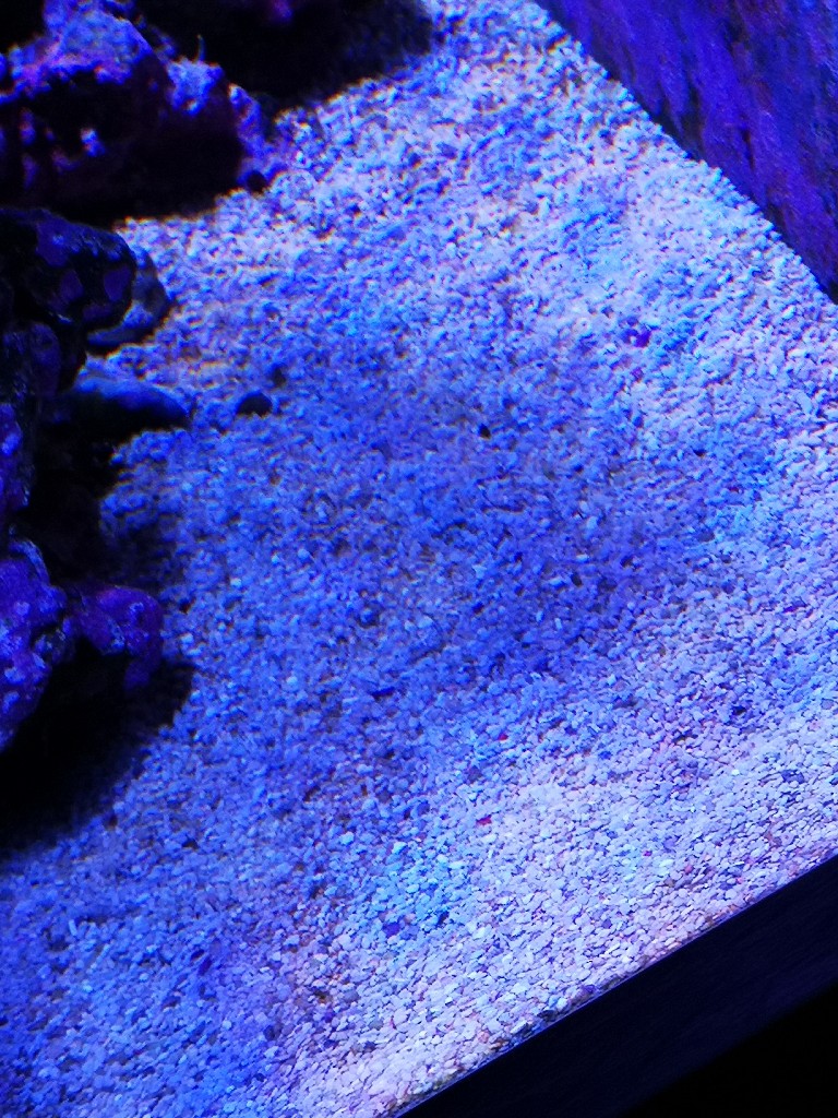

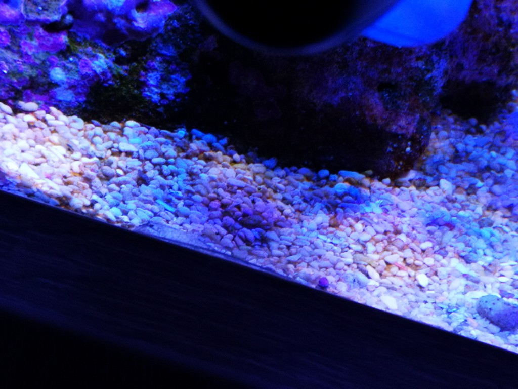

Hier nochmal der Versuch mit anderen Bildern. Wird langsam wieder mehr. Oft wirken die leicht bräunlichen Belege durch die Kamera rötlich....
Aber die Tage wird Mal mikroskopiert. Da müsste man das ja sehen. Ich denke mal Kieselalgen kommen nicht so schnell zurück, oder?

Eine Mikroskopanalyse und ICP wäre hier sehr hilfreich. Bin mir nicht sicher, ob es Dinos sind. Zudem finde ich den Belag auf den Fotos mehr als gering.

Sehr gut. ich tippe nach wie vor eher auf Kieselalgen. Deshalb auch unbedingt über eine ICP das Silicium testen. Die Heimtest sind da eher ungeeignet.Ich bekomme die Tage erst ein Mikroskop, dann weiß ich was es ist.
