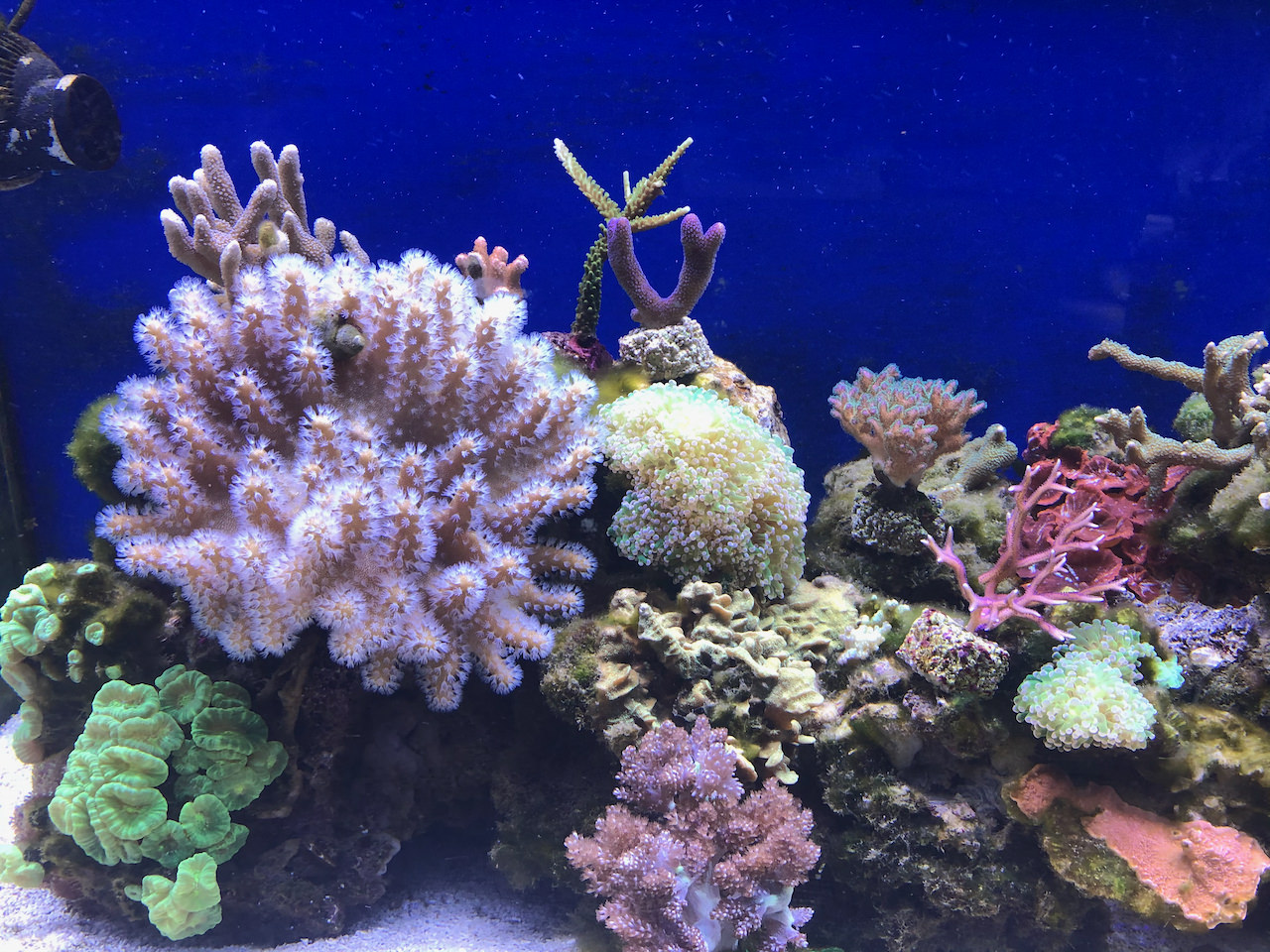

Ich bin unsicher, wie ich weiter verfahren soll. Messbare Werte sind jetzt stabil und im Normbereich, ICL Analyse noch nicht da - aber Phosphat ist kritisch niedrig mit 0,0008 (Lt. Hanna, Korrekturfaktor mit Referenz ermittelt). Also praktisch nicht nachweisbar.
Enzman zeigt keine Polypen, Wachstumsspitzen bei SPS eher klein ausgeprägt. Farbe bei grüner Montipora digitata schlecht. Oder wie würdet ihr das beurteilen? Algen setzen sich nicht mehr durch.
Dosierung derzeit (per Hand):
Basis Combolösung täglich 1,2ml/250l
HED3 2x / Woche 5ml/250l
Nutri-Complex 2x Woche 1,5ml/250l
Soll ich Nutri-Complex erhöhen? Nutricomplete hab ich auch daheim, aber ich dosiere es nicht da Nitrat nachweisbar mit 2mg/l - Oder soll ich das ebenfalls dosieren?

leola hat geschrieben:Nutricomplete hab ich auch daheim, aber ich dosiere es nicht da Nitrat nachweisbar mit 2mg/l - Oder soll ich das ebenfalls dosieren?
Deine Dosierung beibehalten und nutri complete auch dosieren. So schlecht sehen die Bilder gar nicht aus.
Hast Du Schnecken bei Dir im Becken drin?

Nein, keine Schnecken - soll ich ein paar besorgen?
Gut, dann werde ich auch das NutriComplete dosieren. Sieht am ersten Blick nicht schlecht aus, aber die Enzman zeigt keine Polypen und Wachstum, auch Milka hat kaum Wachstumsspitzen. Ich warte gerade auf die Wasseranalyse, dann weiss ich vielleicht mehr.
