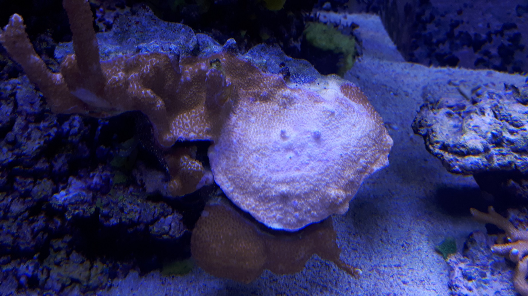

Ich habe seit ein paar Wochen (jedoch schon vor der Analyse und Wasserwechsel) Probleme mit einigen meiner Korallen. Das Gewebe bildet sich zurück und das Polypenbild ist schlecht. Bei der Analyse ist herausgekommen das Jod viel zu hoch war, Silicat auch viel zu hoch und das die Nährstoffe sehr tief sind. Um den Nährstoffmangel auszuschliessen habe ich jetzt regelmässig Cmplex dosiert, vorallem auch wegen dem Wasserwechsel die ich aktuell mache. Verändert hat sich bis jetzt leider gar nichts, es ist eher schlimmer geworden.
Nachfolgend ein paar Fotos.
Die Montiporen in den höheren Lagen sowie alle SPS wachsen super und zeigen keinerlei Auffälligkeiten.
Wäre echt um eure Einschätzungen froh!
Liebe Grüsse
Mathias
Clyro
Beiträge: 418
Registriert: Montag 24. August 2015, 08:55
Wohnort: 5702 Niederlenz
Re: SPS-Riffaquarium 600L
Beitrag von Clyro »
Und noch ein paar Fotos, sowie ein Bild der SPS Korallen, die seht gut stehen!

Hi Mathias,
Wäre schön wenn du die Analyse hochladen könntest.
Ggf. dosiert du auf der "falschen Seite" d.h. ohne deine Werte jetzt zu kennen das du ein Problem mit einer geringen Stickstoffverfügbarkeit hast und durch die Dosierung von den Complex du die Sache noch verschlimmerst.
Wie sind deine aktuell gemessenen Werte?
Warum wechselst du regelmäßig Wasser?
An zu viel Jod oder Silikat stirbt keine Koralle.

Die Analysen sind auf der vorherigen Seite. Hab sie vor ein paar wochen hochgeladen. Aktuell messe ich immer um die 0.03 mg/l phosphat. Die zugabe von complex hat nichts verändert.
Ich mache wasserwechsel wegen des lithiums das auf einem höchststand von 4600 ug/l steht und wegen des silikatwertes.
