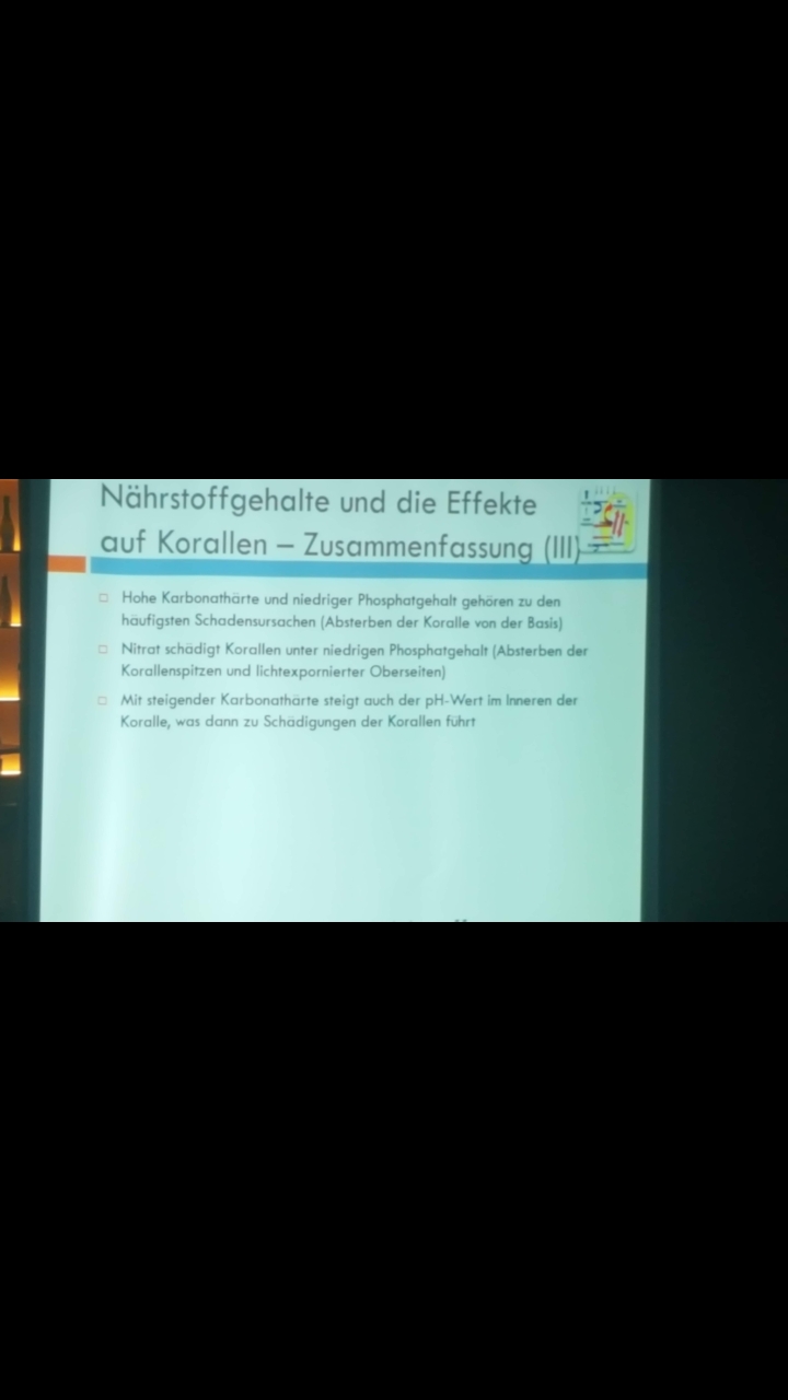

Was das wissenschaftliche bezüglich Hohe KH und sehr geringe Po4 Wette kann ich dir keine passende Antwort liefern.
Jedoch ist es Faktum bei KH deutlich über 8 und P04 von 0;010-0,030 sterben dir die Sps von unten ab.
Zudem schlechte Farben und Polypenbild.
Irgendwo habe ich es abgelegt;die Erklärung dazu mal schauen ob ich es finde.
Deep Blue-one
Beiträge: 862
Re: Mein Eheim Incpiria marine 400
Beitrag von Deep Blue-one »
Wusste ich doch dass es dazu was gibt
