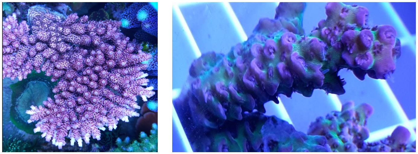

in meinem Ableger Becken fahre ich sehr blaulastiges Licht. Ich habe da eine MarsAqua Lampe drüber. Die Bestückung dieser Lampe sieht wie folgt aus:
>> Channel White (28pcs): 8 cool white 10000k, 6 neutral white 7500k, 6 warm white 3000k, 2 red 630nm, 2 green 520nm, 4 blue 460nm
>> Channel Blue (27pcs): 20 royal blue 440nm, 7 blue 460nm
Sehr schön sieht man die Veränderung der Chromoproteine am Beispiel der Acropora hyazinthus. siehe rechtes Bild.
