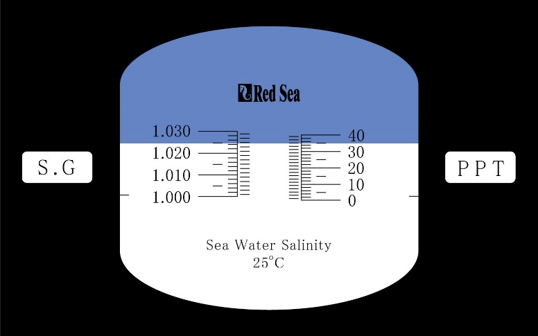

ich habe gerade meinen neuen Refraktometer von Red Sea erhalten und habe dazu gleich eine Frage:
Ist es richtig, das man das neue Gerät gleich Kalibrieren muss? Ich habe eine Probe aus dem Aquarium und eine Testlösung ausgemessen und erhalte Werte um die 25 PPT.
Vielen Dank im Voraus.

Hallo Jens,
was steht auf der Testlöung drauf. Wieviel ppt hat diese.

Hallo Dieter,
die Testlösung solle 35 haben.
Folgende Werte bekomme ich angezeigt:
Referenzlösung 16 - 1.010.
Aquariumwasser 18 - 1.012
Referenz von Gilbers 17 - 1.011
Osmosewasser ca. 3 mm über der Schrift Sea Water
Also kann ich davon ausgehen, das das neue Gerät verstellt ist und erst noch eingestellt werden muss.

Re: Refraktometer
Du musst die rechte Seite ablesen!
Wenn Du deine Referenzlösung darauf gibst und das Refraktometer nicht 35ppm anzeigt, musst Du es auf 35ppm justieren, so wie es das Bild oben von Dieter zeigt. Bei jeder Messung das Gerät ca. 1 Minute Tempereatur anpassen lassen und dann ablesen.

Re: Refraktometer
bei Refraktometer trifft dies nicht zu, nein. Durch Transport bekommt das Gerät einige Erschütterungen ab, alleine dadurch verstellt sich die Skala.

Re: Refraktometer
Hallo!
Ich habe ebenfalls das Red Sea Refractometer. Ich kalibriere es vor jeder Messung erneut da es sich sogar durch zu festes abstellen der Box am Tisch schon leicht verstellt!

Re: Refraktometer
Hi Dominik,
stellst Du das Refraktometer beim Kalibrieren auf die Null- Linie, oder auf die beiden kleinen Striche, die rechts und links sind?

Re: Refraktometer
Ich verwende eine Fauna Marin Referenzlösung, die hat eine Salinität von 35. Mit dem beiliegenden Schraubenzieher stelle ich das Refraktometer dann auf 35 (rechts abzulesen)
Re: Refraktometer
Generell sollten alle Messinstrumente nahe dem zu messenden Werten kalibriert werden, die Abweichungen sind sonst zu groß.Lichty hat geschrieben:stellst Du das Refraktometer beim Kalibrieren auf die Null- Linie...
