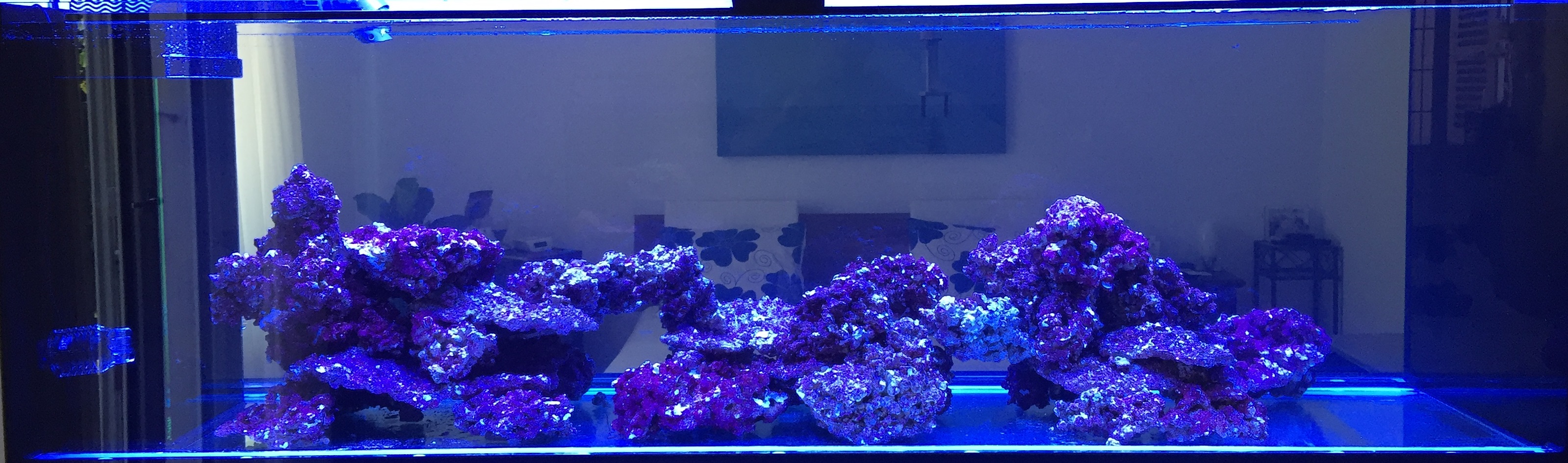

Re: Lakeland Reef
Sodele
Salinität ist angepasst.
Genau 1040 Liter werden bewegt:)
Der Überlauf läuft absolut geräuschlos:)
Am Sonntag werden die Wasserwerte gemessen und die erste Analyse vorbereitet.
Ich möchte ja den ganzen Stock aus meinem Reefer in einem Stück rüberzügeln.
passt das zeitlich Anfang nächster Woche? Bei guten Wasserwerten natürlich.
Hier noch der Anamnesebogenund ein erster Schnappschuss.
Liebe Grüsse
