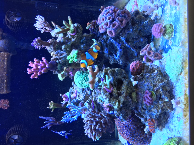

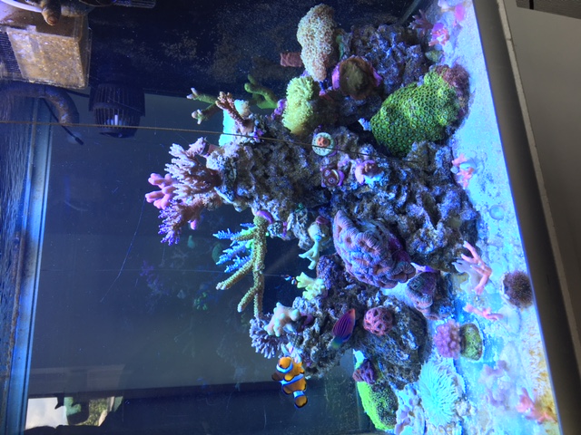

ich bin Christian, 32 Jahre alt und komme aus Ludwigshafen. Seit ca. 15 Jahren beschäftige ich mich mit der Meerwasseraquaristik aber hatte berufsbedingt lange Zeit kein Becken mehr. Langer Rede kurzer Sinn: Seit ein paar Wochen besitze ich einen kleinen Cube und den betreibe ich natürlich mit Sangokai Basis und Balance.
Hier paar Eckdaten:
Würfel 65x65x65 (kein Scubacube)
Beleuchtung ATI Sunpower 8x24W dimmbar
Strömung 2x Jebao SW 15
Abschäumer Bubble Magus Curve 5
Rückförderpumpe RE mini 2.500
Das Becken wurde mit Live Sand und Carib Sea Live Rocks.
Im Anhang ein paar Bilder die den aktuellen Stand wiederspiegeln.
Allerdings habe ich auch ein Problem: Meine SPS werden unglaublich hell zum Teil sogar weiß (mit Gewebe). Ich dachte zuerst an einen PO4 Mangel doch sagt die Laboranalyse von Fauna Marin was anderes. ICh habe die Analyse angehängt. Vielleicht könnt Ihr mir ja weiterhelfen

Hier noch 2 Gesamtansichten.

Hallo hier auch nochmal...
Zwei Sachen ganz kurz:
- Schau mal nach irgendwelchen metallischen Gegenständen im Becken die da eventuell vor sich hin gammeln. Scheibenreiniger, Schellen, Rückschlagventile von AquaMedic (blau)
- Es ist so eine Sache mit dem Phosphatwert aus der Economy Analyse. Gemessen wird nur der Gesamtphosphor Gehalt. Da kann auch was dabei sein, das den Korallen gar nicht zur Verfügung steht, weil nicht gelöst. Der Orthophosphatwert (gelöstes/zur Verfügung stehendes Phosphat) wird hier "nur" errechnet.
Edit: Ach ja... so richtige Probleme kann ich bei Dir eigentlich nicht erkennen.

Vielleicht hier nochmal 2 Bilder mit Korallen um die es mir im Speziellen geht.
Die Tumida war vor einer Woche noch leuchtend grün und die beige Acro war metallisch türkis/blau
